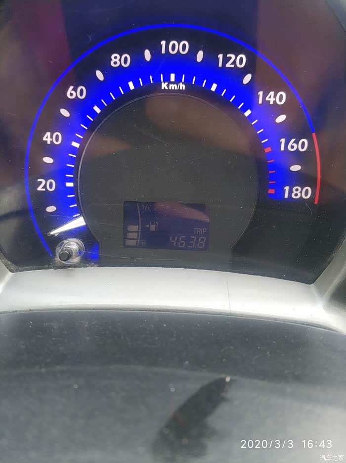

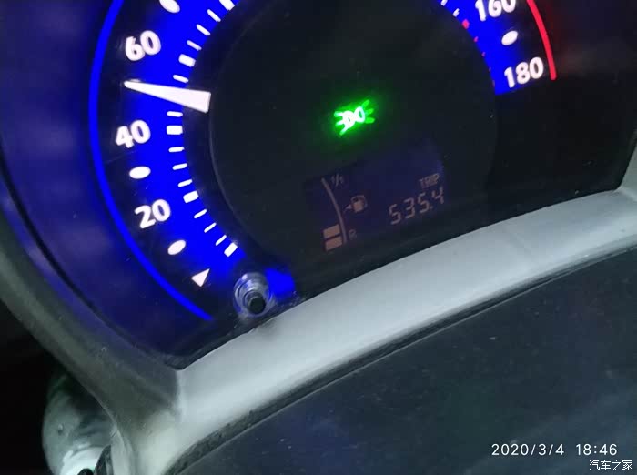

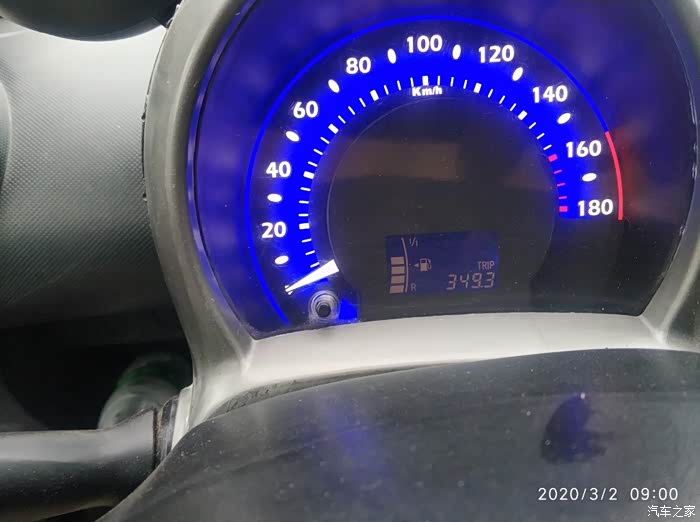

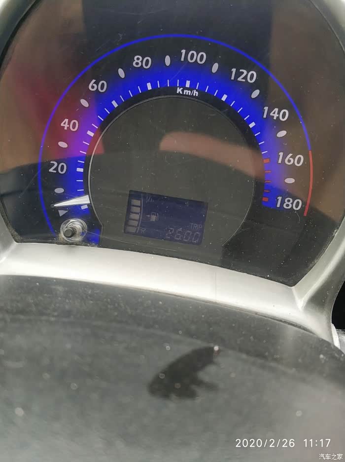

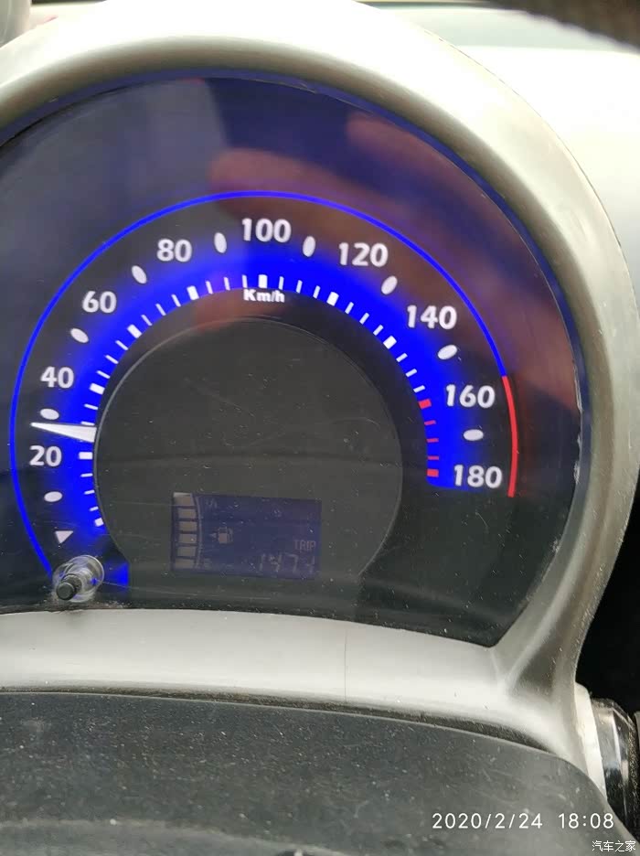

        刚拿回来开了两个月逐渐发现油耗在增加(每次加油我都有记录),一检查邮箱漏了,就是最早的蛋蛋通病,换了透气油箱盖,新油箱,我还纳闷为啥加满一箱油才130元,换了油箱可以加到一百七八十了。九月份左右 又发现油耗开始增加,那时还没换拉杆,我觉得可能是机油的问题,后来京东买了3瓶说是灰壳,瓶子一看就有点粗糙,但一换就明显比原来换的好,油耗就下来了,以下就是十来岁的蛋蛋去年的油耗,最近过年期间一箱油有差不多300公里走绕城高速,油耗又低了些,每格油都拍了照,最后两格时已经开始上班  红灯起步就比较多了。
车是用来跑工地的,没有清理,大伙别介意哈。原厂座椅有点硬,时间长了我腰不舒服,同城1000块淘了两个奥迪A4的电动座椅,我自己安上了,特么光焊架子就花了500了,第一次焊的不能用,又重新买材料把车开过去比着再焊,把副驾的车架号位置留出来了,终于无损安装,自己又接了线   完美,必须要拧钥匙到通电才能动,闲鱼100买了个转速表,发现没有预留插头,查了大神的作业知道怎么接线了,但是一直因为没有线也就一直没接线(擦汉),原车CD收音机坏了而且也不能给手机充电,就闲鱼几十块买了一个  无损安装,特么买的收音机上的USB口只能插U盘也不能给手机充电,郁闷了,某宝买了原厂点烟器,然后查作业拆了档把那里把线接到车窗电源线了,其他没啥改动了,闲鱼刚刚买了几个轮胎,一个轮胎就鼓包,真及时,哦,对了,为了减少阻力,我把胎压打到2.6   2.7了,就是从发现油耗增高开始,换了机油,增加胎压,换了拉杆同步的。过年回了丈母娘家,来回700公里,跑高速的时候基本90到110的速度,跑高速的时候方向盘一点也不抖了,以上就是我的用车报告。
