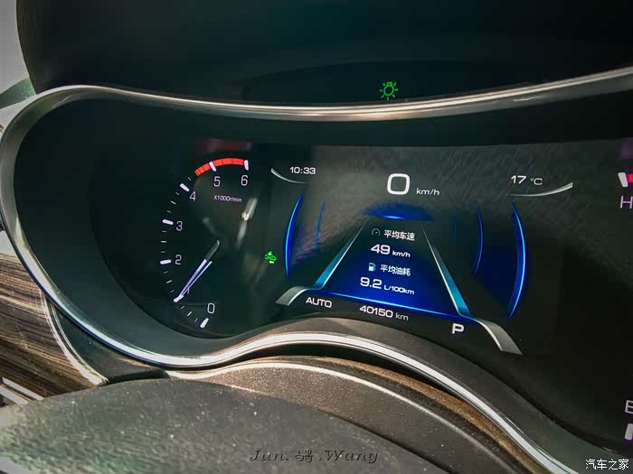

老飞的车是2017年过年前购买的,现在整整两年过去,车子两年行驶40150公里。因为这几年,他都在缅甸工作,车也在缅甸跑,所以跑烂路多,缅甸的烂路,大家可以自行脑补,H9原车高度,经常磕底盘。这就是他这次改车的主要原因。

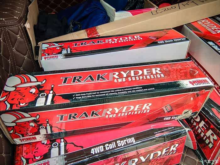

悬挂是:前后个弹簧,个减震器,个止推杠

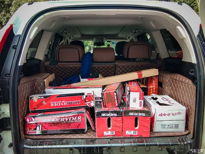

去派腾仕的仓库哪里悬挂。
其实我自己喜欢派腾仕的这个牛标识,感觉有力量感。
条码上显示,是进口的悬挂

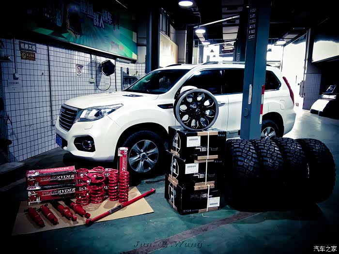

来到朋友的改装店,店里正好要改个FJ酷路泽。
轮毂定的是FUEL 的,他自己喜欢这套轮毂。17寸。
感觉还行,有力量感
我自己其实喜欢这样的,比较粗犷的风格,要不要改???
不,我去年换轮胎的时候就想好,不改,主要是穷,哈哈哈。
百路驰
定的百路驰KM3轮胎,型号265/70R17
看这花纹
看这深度
5条轮胎
