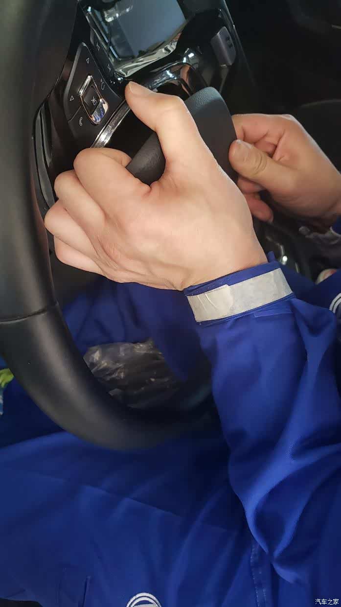

需要把方向盘中间这个气囊模块整个拿来,不知道今天咋回事,有卡扣出奇紧,没有次那么
让徐师傅忙活了半天
终于快拿来了
次帮处理张师傅也过来起帮忙

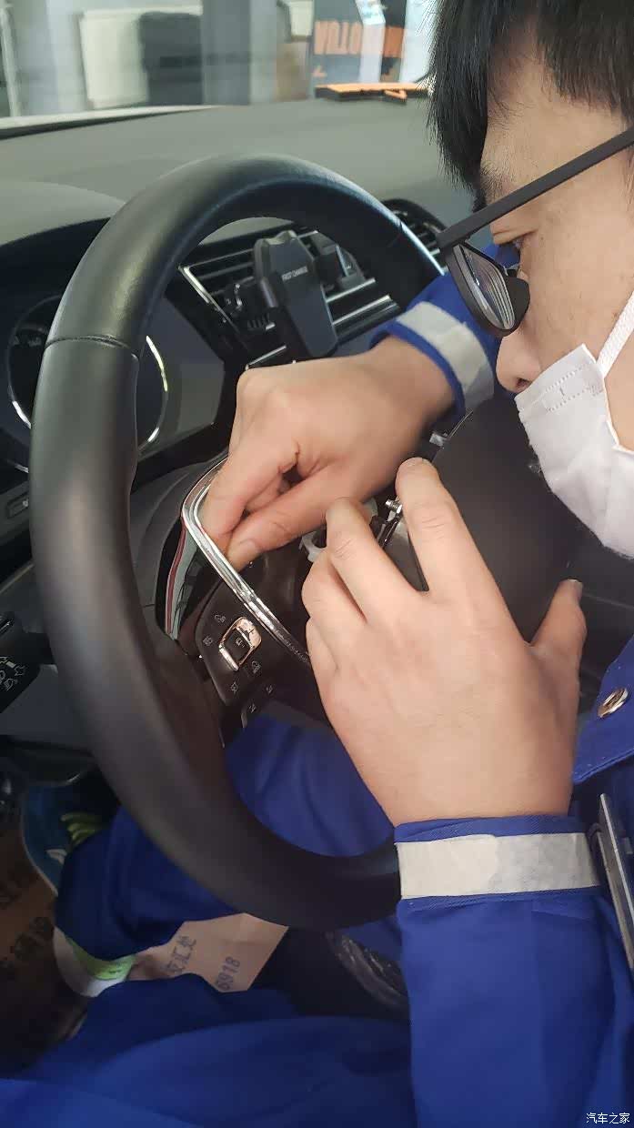

这就是拆模块(就是平时我们按压喇叭那个能活动模块),里面复杂,各种线束

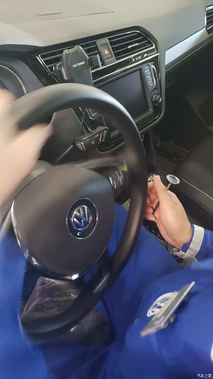

把方向盘拆
这就露出了那个今天要故障件,其实其他功能都,就只是影响了方向盘加热,没办法,需要换整个总成
