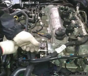

多亏了楼主!!我前几天刚刚把变速箱电磁阀盖子(黑色的)拆下来打胶过了 现在没漏 看到了你的帖子马上去看 果然不出所料 漏了 而且是一模一样的位置!包括缸盖上都是 不知道哪来的!偶尔我也会出现地板油加速无力 就像涡轮憋着气但是就是不打开的感觉 是不是要换那三个东西 和排气电磁阀??··不看我还不知道 因为盖着盖子~~~~我是10年8月份的2T车子快过保了···烦~~~

我的今天也换了高压 机油泵的封和里面那个小圈。安装的时候,高压油管装了4次都漏汽油,第5次才装好不漏,心里怪担心的。你文中提到高压油管是必须要换的 ,是不是有什么讲究?我当时提出要换,他们不肯。

11年5月份的车,问题出了不少。先前是涡轮增压器时不时的不工作,开车的感觉大打折扣。修了若干次才修好。后又是发现高压油泵及凸轮轴传感器附近有很脏的油渍,混着泥土。去4S查修了4次,若干次未果,以前发的帖子曾经提到过。
4S的技工也不是全都不好,也有很负责人且技术还不错的,两次就全部搞定了。凸轮轴传感器换过,换后还有渗油,起初没怀疑是高压油泵,就把传感器取下又打了胶处理,师傅说如果还漏就可能是高压油泵渗了。果然,还是渗,后技师与技工会诊那地方渗油的也就只能是高压油泵与发动机连接的地方了,拍照之后索赔订货。一个橡胶密封圈、一个垫片、还有一个高压油管,这三样东西看似不起眼,加起来1400多,幸亏还是在...
