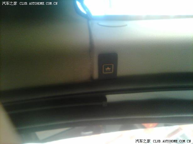

蓝牙功能开关:
简单说下使用方法:
1、没有配对时:将手机蓝牙功能开启,进车将车发动后,按下蓝牙启动开关6秒以上后听到滴的声音,同时可见免提喇叭有蓝光和白光交替闪烁,用手机蓝牙搜索设备,搜索到蓝牙耳机后,输入配对密码,添加设备,保存即可。
2、正常使用时:将手机蓝牙功能开启,进车将车发动后,按下蓝牙启动开关3秒后听到滴的一声,启动蓝牙功能,这时会看到免提喇叭出口有蓝光每隔一段时间闪烁一下,表示启动成功且已配对成功。
3、关闭蓝牙功能方法:在蓝牙功能启用状态下,长按蓝牙开关键3秒,蓝牙功能关闭。

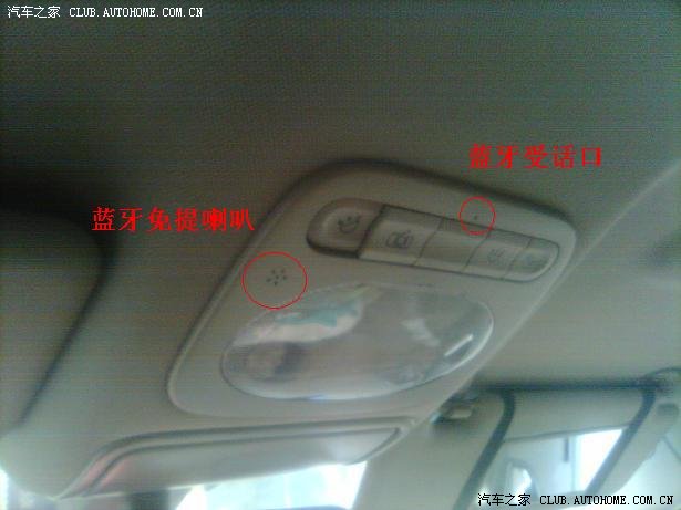

PS: 因为蓝牙免提使用的是顶灯电源,会在车熄火15分钟后自动关闭,所以正常时候时,到目的地也不用专门关闭蓝牙功能,直接熄火走人即可。

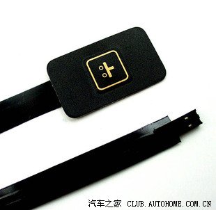

2)蓝牙开关因为要在车里用,要兼顾美观,所以选用薄膜开关,样式如下图:
介绍一下: 这个开关厚度大概只有2毫米,北面带不干胶,接头为二针。

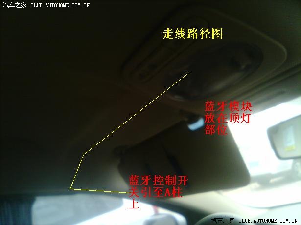

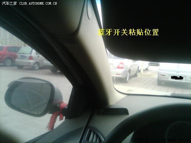

3)走线设计:考虑行车时比较顺手,黑暗中按开关也不至于找不到,就选用了如下走线方式:
