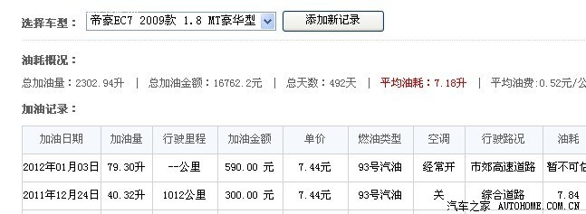

    这是里程表为31385公里加油时汽车之家油耗统计工具的截图!我的车子基本上就我一个人使用,所有油耗统计完全真实可靠!

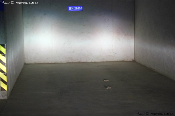

地下车库的近光效果

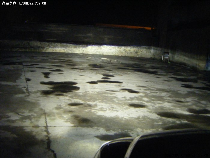

地下车库的远光效果
车库外面的远光效果(由于相机不给力,实际效果比这个还要好),个人感觉新款熏黑大灯好像专门为改造双光透镜而准备的,近光给力,远光不散乱

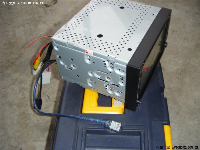

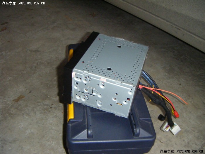

    购车以来一直就想安装车载DVD导航,经过试听后音响效果比原车CD相差甚远只好作罢!后来偶尔在论坛上看到豪友折腾了车载电脑,感觉车载电脑应该具备很好的扩展空间,升级的潜力应该不错于是就开始逛淘宝经过与多家卖家的沟通交流对比后选定了蓝博专车专用车载电脑,D525低功耗双核、320G硬盘、2G内存、USB声卡、4x45W功放!下单后经过几天“漫长”的等待宝贝终于到手了,下面开始辛苦的安装过程:
宝贝正面照片
侧面
后面

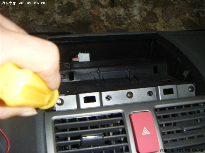

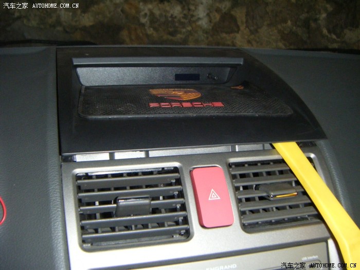

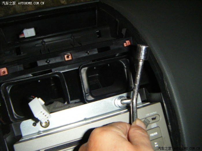

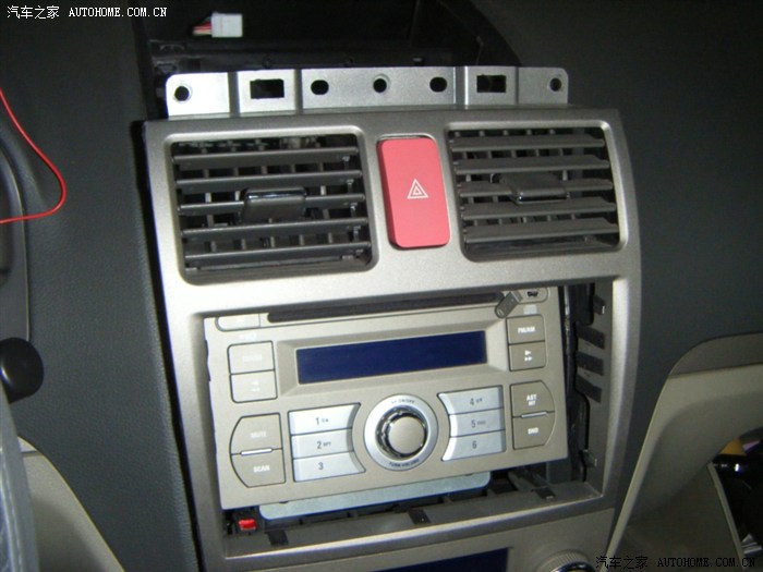

开始撬开中控面板

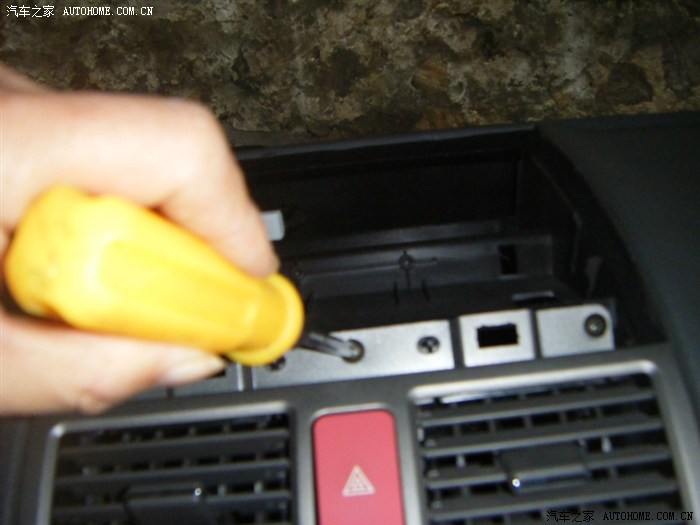

拆下中控面板的固定螺丝
撬下来的中控面板

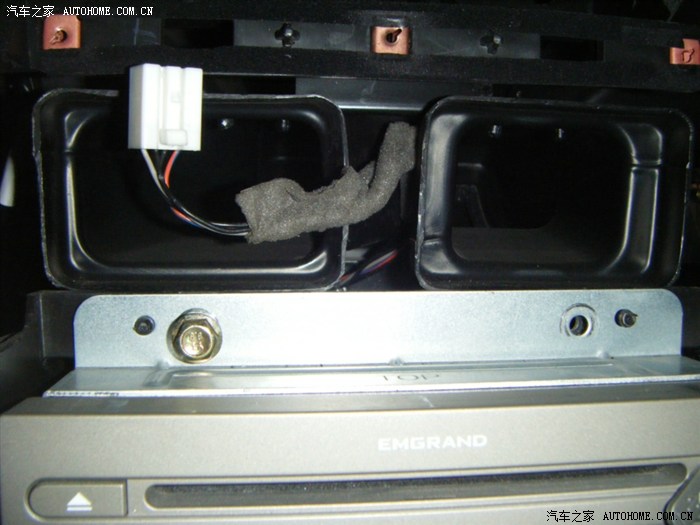

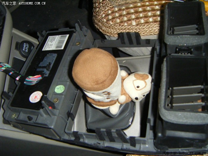

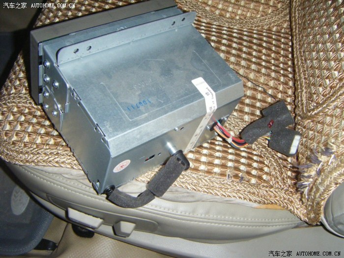

拆下CD的固定螺丝

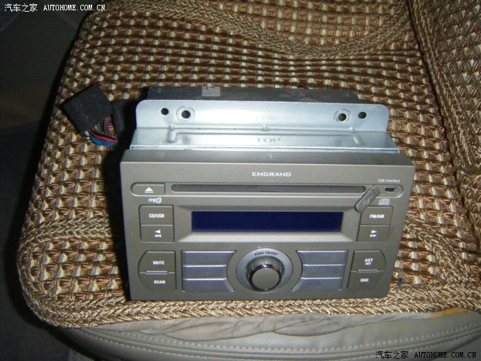

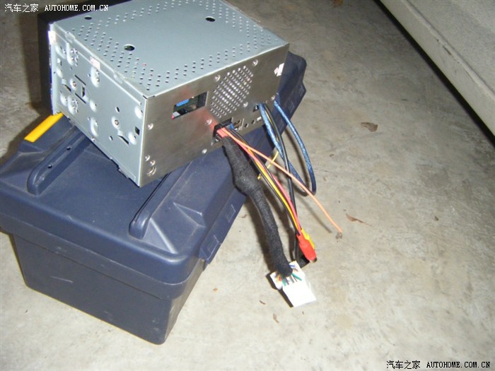

退役的西门子CD机!做工不错,线束和接口都套上了海绵,音响效果很好!惟一不足就是用USB播放MP3时出现“同一首歌”虽然后来跟圣浩四S店向总协商,他很爽快地答应给我换一台新款阿尔派的,经过对比后我还是选择了原来的在此向圣浩四S店向总表示道歉

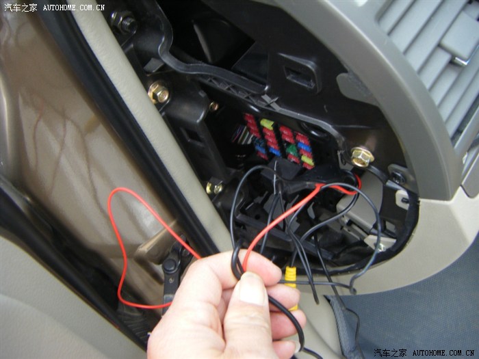

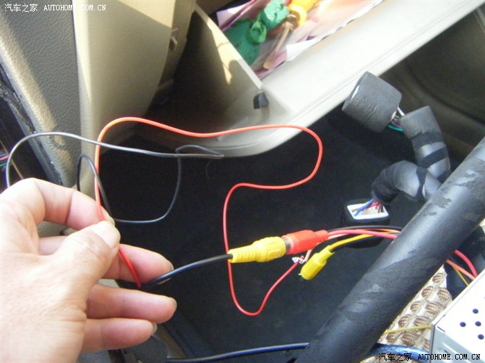

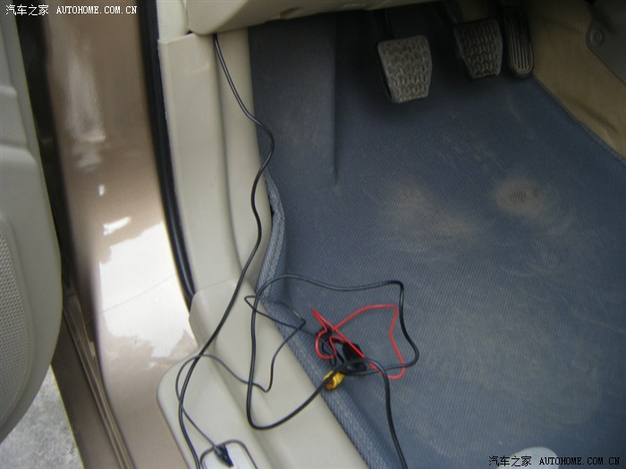

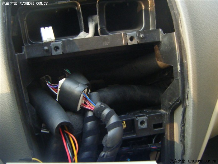

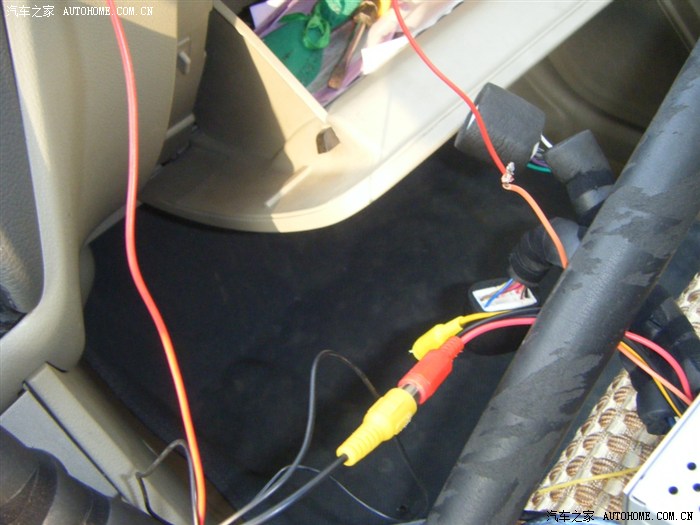

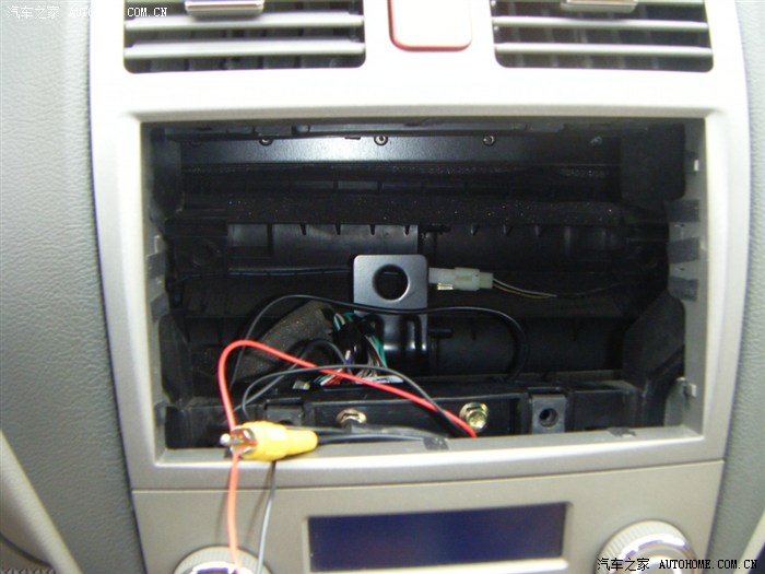

倒车视频线由此引到驾驶室
可以在此取电源,经过这里穿过中控
终于引过来了

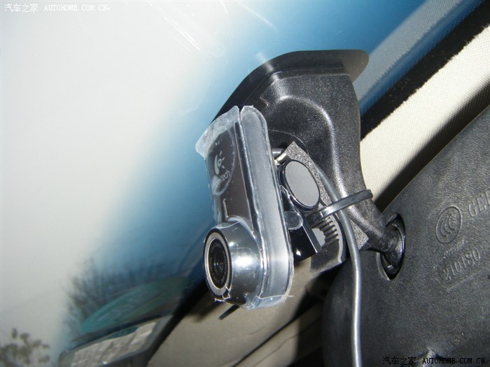

作为行车记录的罗技C905摄像头

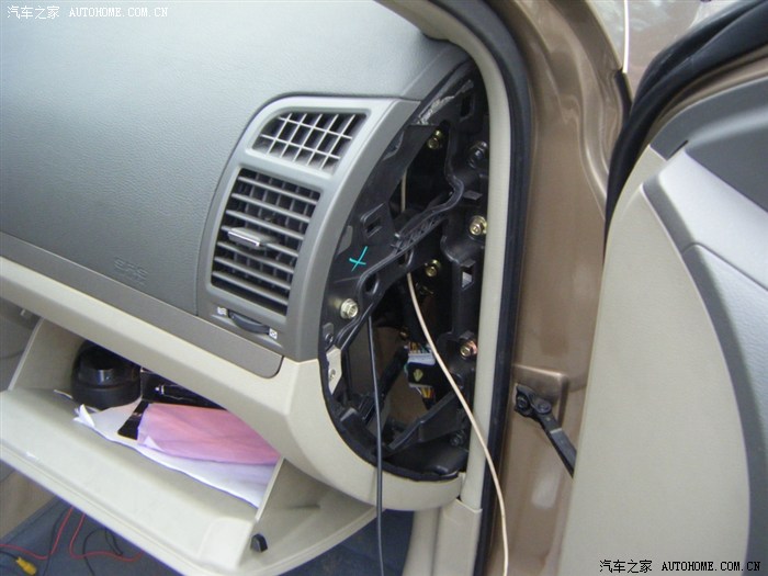

行车记录用的摄像头和GPS接收模块的线经过A柱穿到这里
套上海绵后穿过手套箱上面从中控引出来
所有的接口和线束最好都套上海绵,以防产生新的异响

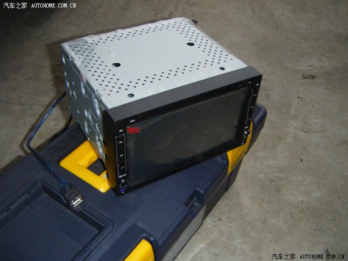

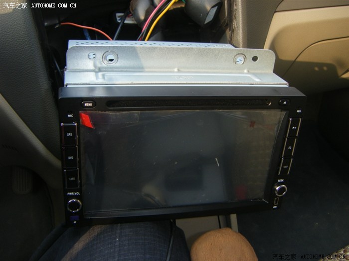

装了安装支架的宝贝,准备安装

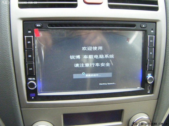

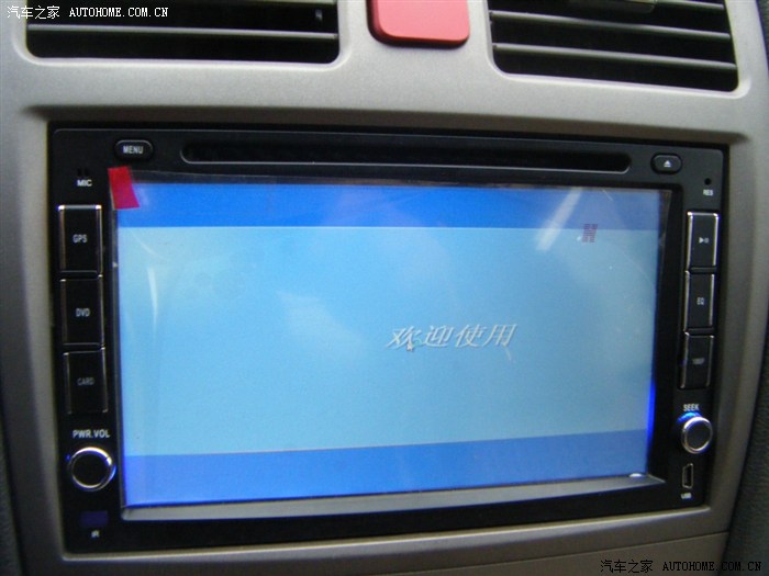

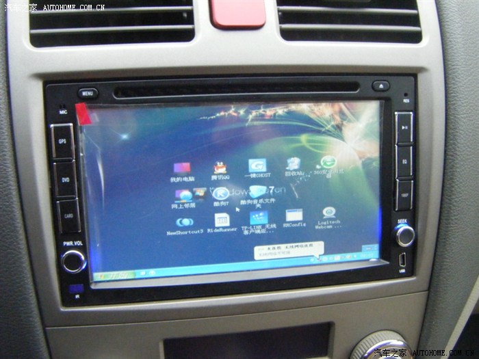

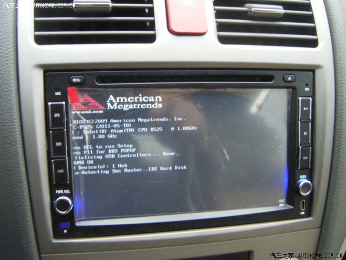

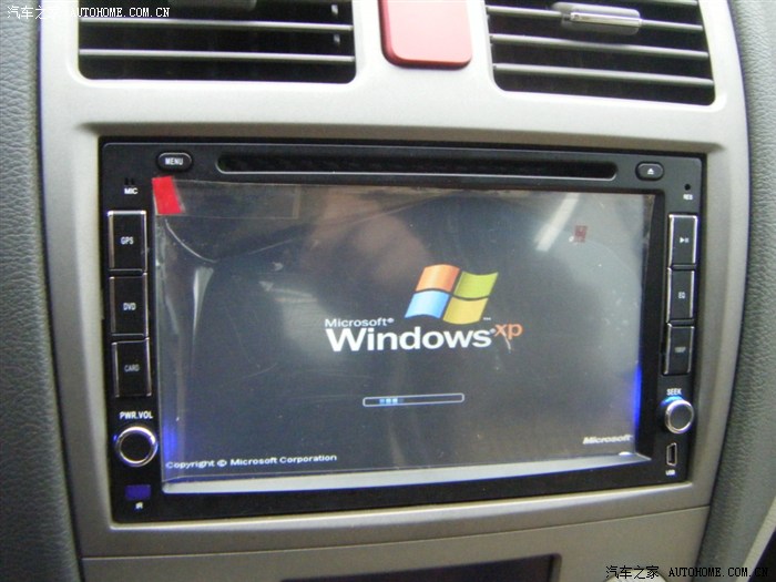

安装好后迫不及待的开机启动的画面
XP经典启动画面
启动好了,无线网络还没连接

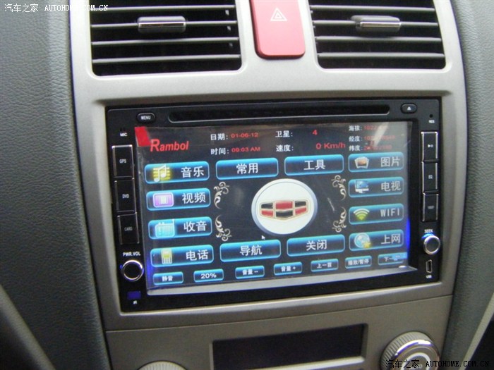

中控RR软件启动中

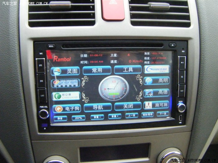

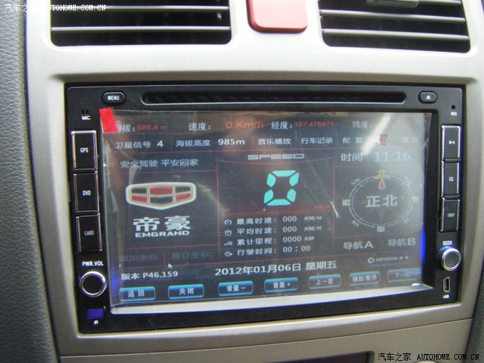

启动后的RR中控界面内嵌帝豪车标
点击帝豪车标就成这个样子啦

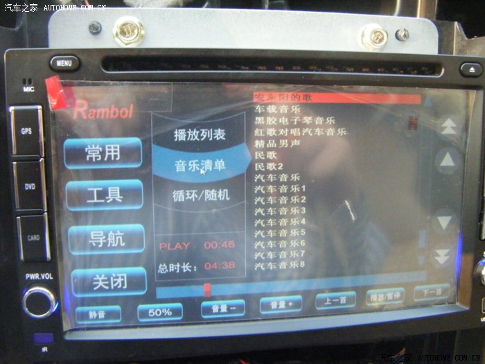

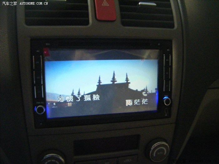

播放音乐
播放视频
善领启动画面

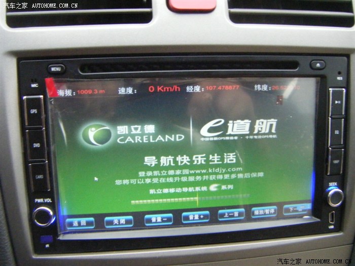

凯立德启动

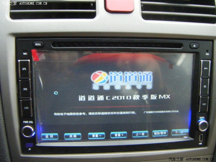

道道通启动

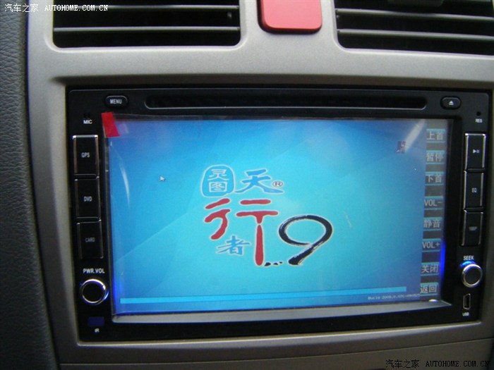

灵图启动

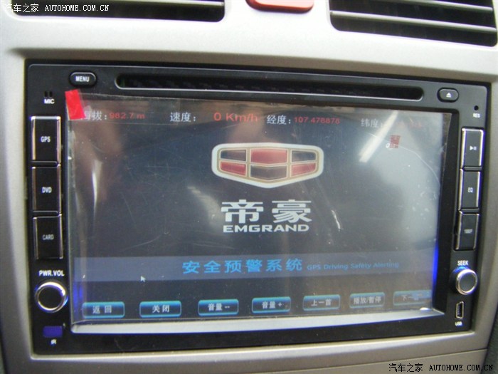

车载电脑导航和普通DVD导航的最大区别是DVD导航只能启动一个导航软件,而电脑则可以同时启动几个导航软件在后台运行,可以设置同一个目的地,几个导航可以扬长避短互相补充!

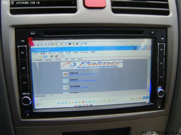

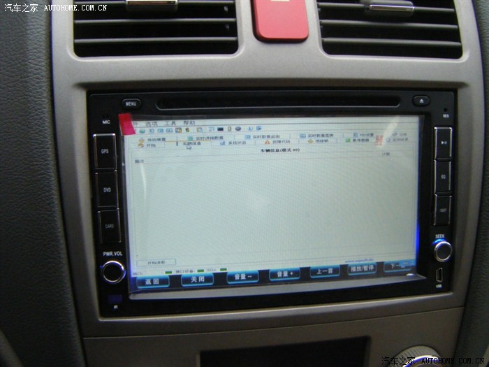

OBDⅡ软件

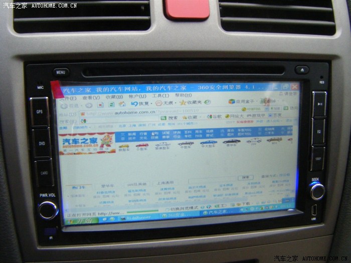

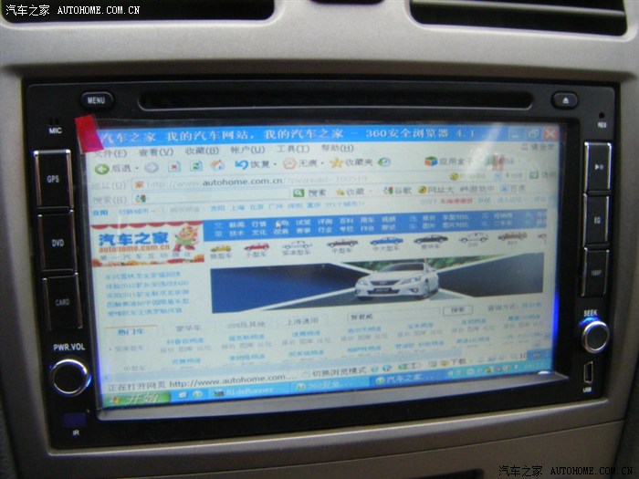

无线网弄好了可以浏览汽车之家啦

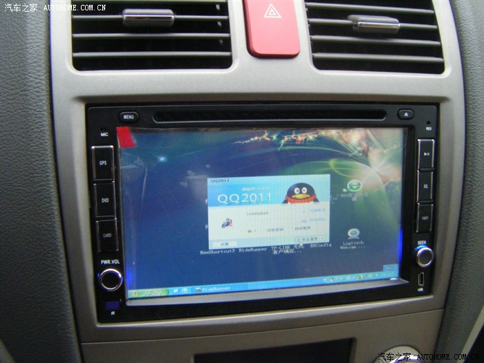

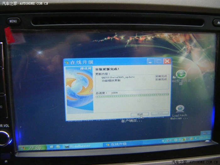

QQ在线更新
更新完成启动

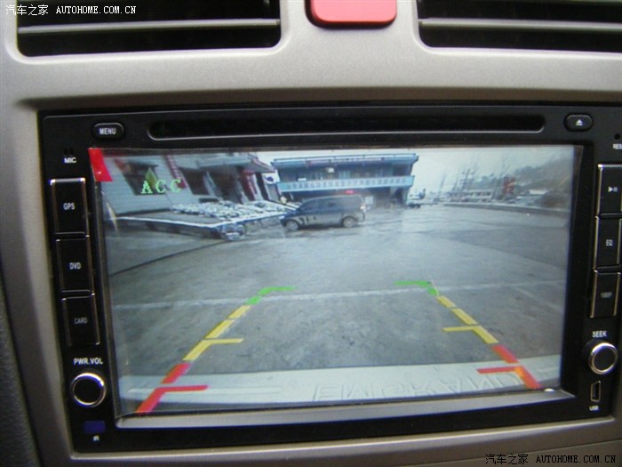

倒车视频

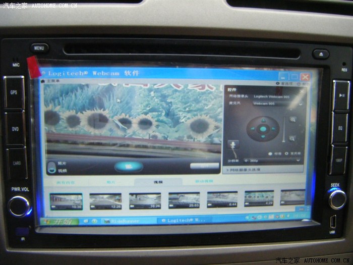

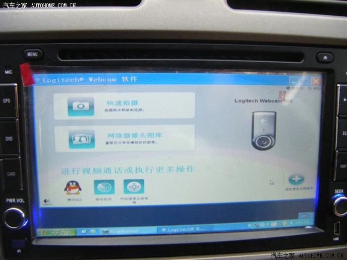

准备用来做行车记录的罗技软件
       启动后的罗技软件。至此车载电脑的安装和初步检测完毕!
