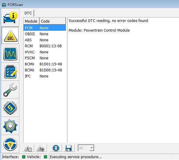

player0903 2016/08/23 00:03:25 发表在 主楼
写在前面,说说这刷车的历史福睿斯刷定速巡航和行车落锁最早由东莞汉尼发现并测试成功,感谢这位网友首次发现了福睿斯的隐藏功能,早期的刷车主要使用VCM II,这玩意不便宜,一般只有车行才有,所以大部分网友都是付费刷车,据我所知,后来有网友使用了FORScan刷,可惜没公开具体的代码,直到网友wowfans发起收集vin码对比AB文件研究隐藏代码的行动,网友尚呈水晶提供了关键的刷车后的代码,至此具体的刷车代码浮出水面,感谢这两位网友的无私奉献,造福广大车友,特别是wowfans,他可不是福睿斯的车友,而是福克斯的,跨界过来,真心感谢~~下面开始具体的教程1、硬件准备VCM II,...
