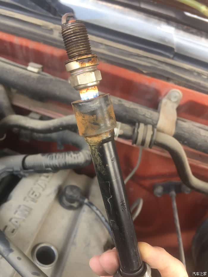

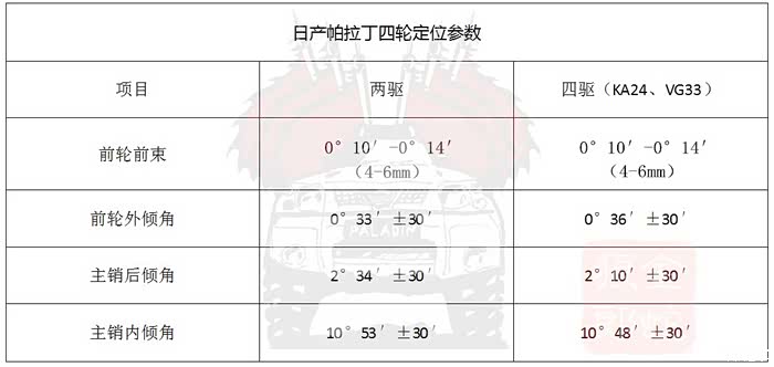

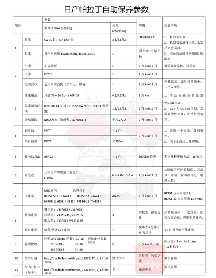

          自己动手保养维修帕拉丁的数项目,疫情隔离在家,闲来没事做个帕拉丁保养参数一览表,方便日后查看,一目然,省去翻手册的时间,日产帕拉丁自助保养参数参照表。内容纯个人查阅资料和动手经验总结,纰漏之处欢迎指正。希望对喜欢动手的朋友有点帮助。
         附一些自己保养时拍照,照片太,只发点代表性的。

         日产帕拉丁自助保养参数参照表↓
         日产帕拉丁自助保养参数参照表↓
         日产帕拉丁自助保养参数参照表↓
日产帕拉丁保养参数表
附表:日产帕拉丁轮定位参数

火花塞拆卸

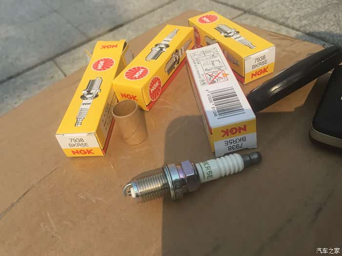

新火花塞,ngk BKR5E

发表于 2020-2-17 13:22:59
离合器油什么牌子什么型号什么价格?转向助力油 又什么牌子价格
