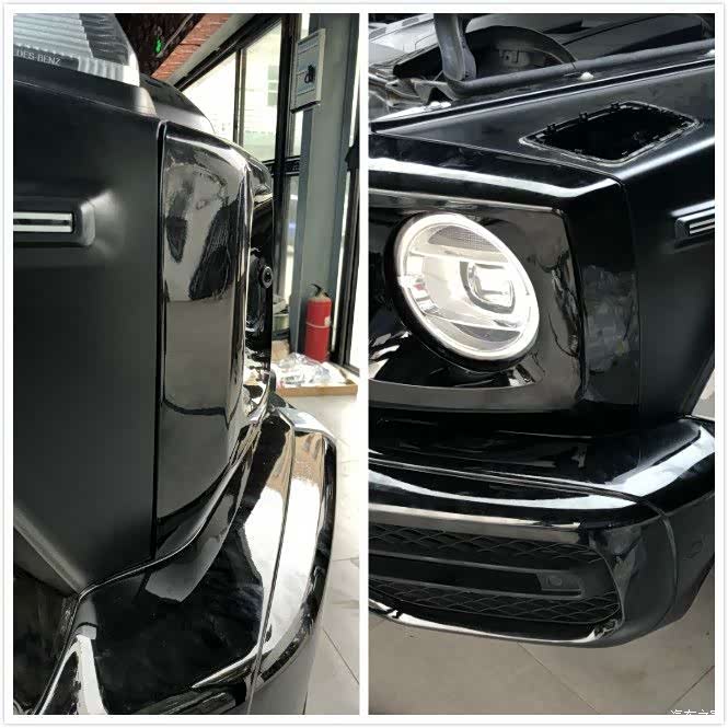

G500和G63包围中网差距最大,所以是必改项目,改中网大灯罩也是要必须改,因为里面卡扣不
包围有原厂有副厂,目前包围原厂吻合度极,但是价格确太贵,副厂灯罩位置吻合度很差,特别是白色车型特别明显
虽然副厂包围灯罩已经改过几个版本了,但是目前还是不行,所以还是用原厂灯罩比较

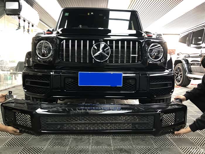

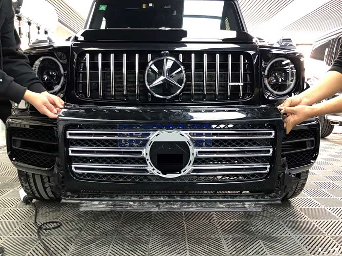

前杠G500无论是普通版本还是AMG套件版本都是都是和G63不,所以想要改63不被别人看出来,也要改

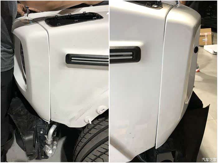

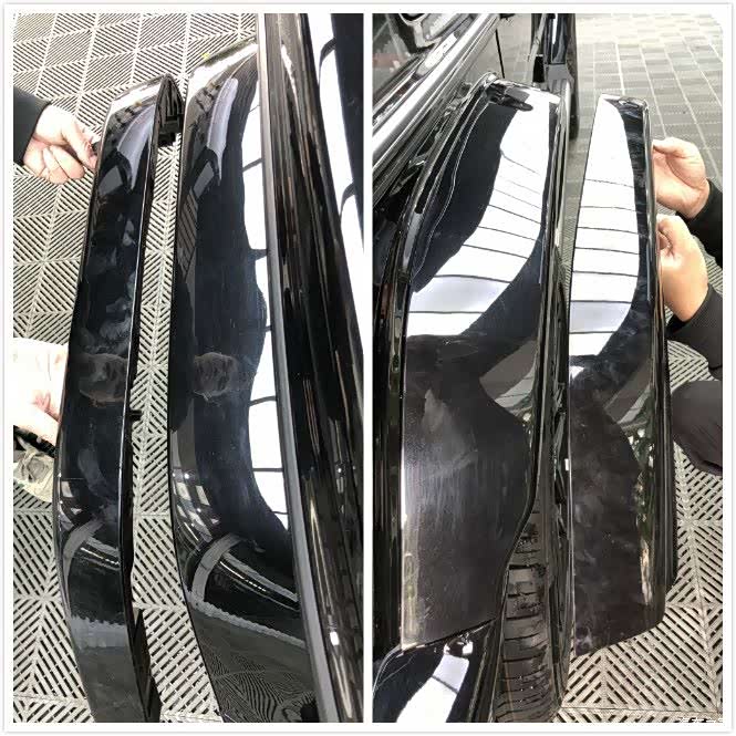

轮眉也是G500普通版本宽度和G63差很多,G500AMG套件轮眉和G63样宽,但是G63前轮眉和前杠接触位置是平直,而G500AMG套件是有个弯,完美要求也要换,但是后轮眉可以不用换!
