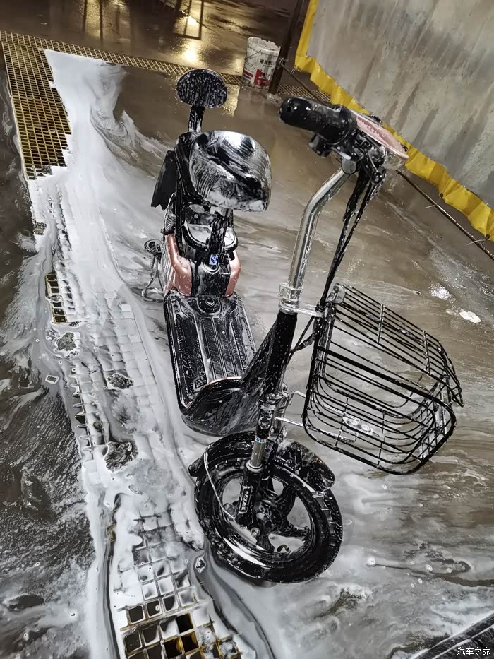

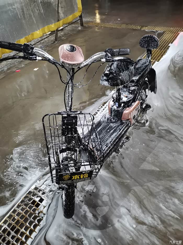

先把我小电动车洗干净
在你大哥入厂几天,班出行靠你了。

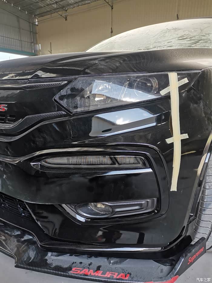

定制进气中网,换点样新玩意
这又干嘛,换灯吗?对,换雾灯
雾灯尺寸,把这拆了都换成网
量好尺寸准备动手,网买了鹰眼灯珠
看到比较特别东西没有

解答1:其实很简单,把原车中网画好要掏空形状,然后用胶布贴好线边,把掏空部分切掉,切完边想平滑就要用砂纸打磨,再把买回来网剪好大小,要预留长点放后面用热熔胶枪固定
解答2:雾灯把原车雾灯和支架拆来,量好尺寸,剪好合适大小网,也要留长点打热熔胶,买颗鹰眼灯装
