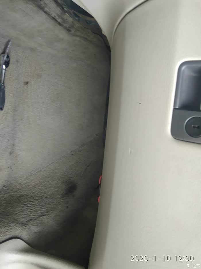

移开副驾所有的脚垫

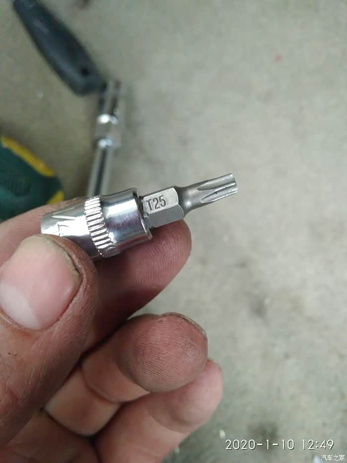

T25梅花起子

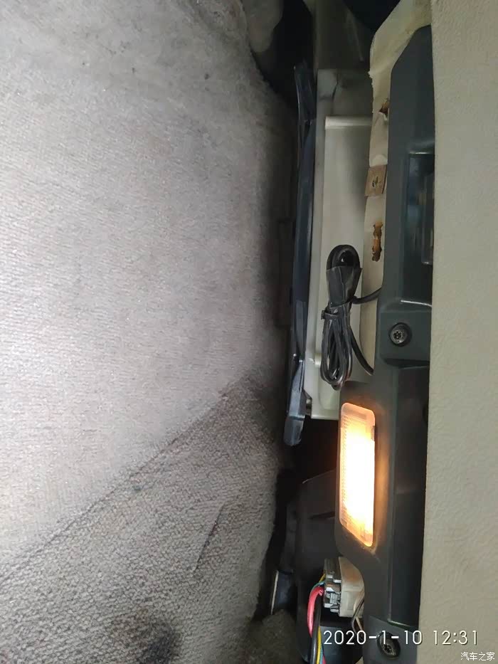

用螺丝刀松开2颗星型T25螺丝,取下下护板
门控灯下面白色的就是空调管路,黑色就是空调滤盖板,上次拆到这里没发现😓
