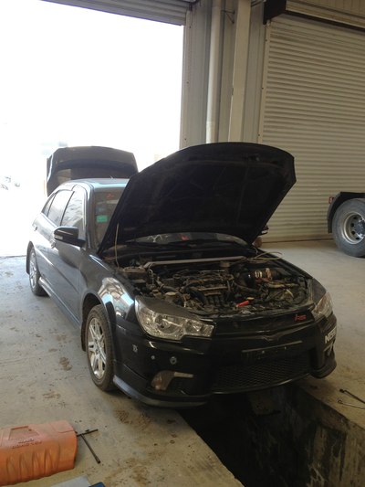

又是一年冬天到,这马上又要冬天了,小三也陪我走过了三年,打算在入冬之前把防冻液换了,经过老夫掐指一算,今天可谓是好日子,适合给小三更换防冻液,废话不多说,上图说话。
先来一个前撅后翘,这是我们公司的车间,幸亏有地沟,让我弄车十分方便
