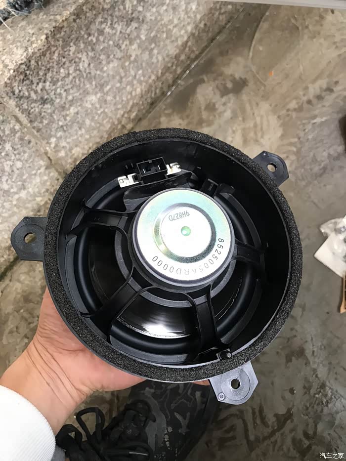

原车喇叭

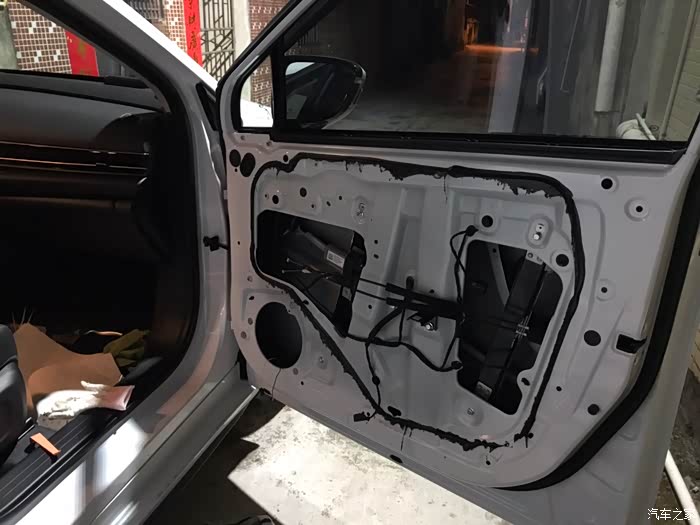

左前门隔音

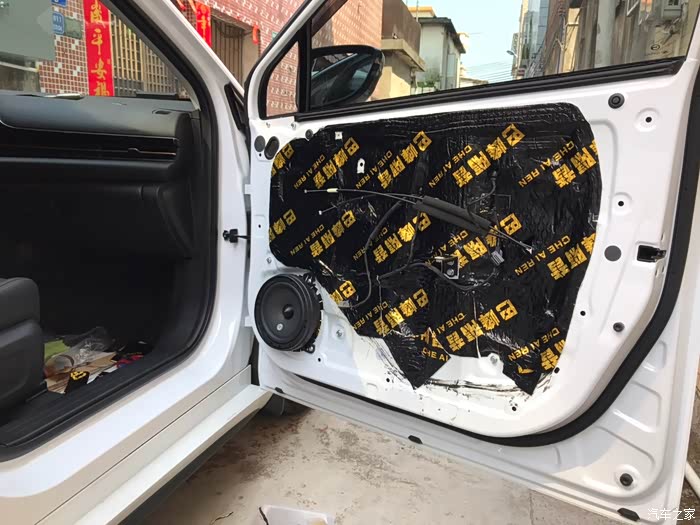

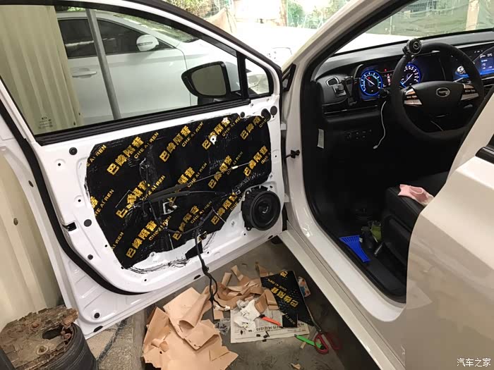

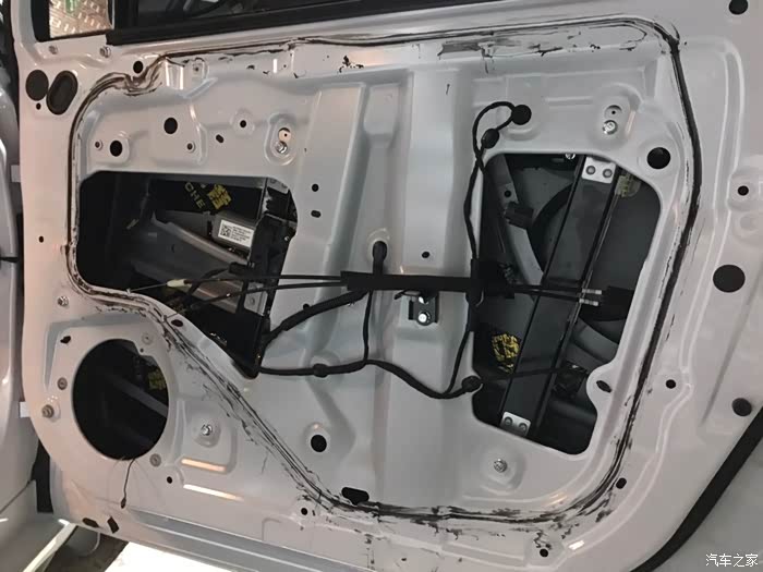

右前门开干!那圈黑胶贼难清,粘得到处都
清除黑胶,尽力
右前门内部,门里贴止震板防止共震
右前门搞定
