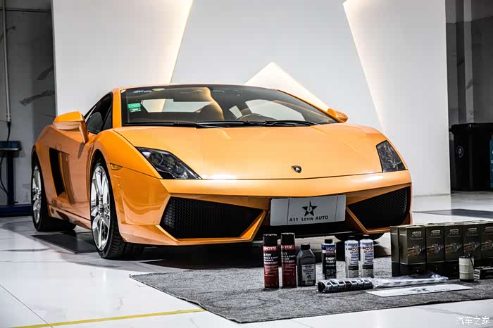

我在二手车市场里还是找了蛮久的,一是预算、二是车况,期间还去过浙江两次,最后还在遇到了符合我选车要求的一辆,主要是没有大事故,颜色当然是兰博基尼的经典色啦,哈哈!这辆Gallardo是2012年上牌,行驶了6万公里,对超跑来说7年行驶6万算很多了,一般都是2-3万公里左右,没人会拿超跑纯代步的。

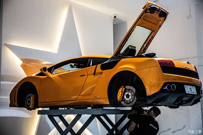

当然让很多人担心的就是二车超跑买回来之后的事儿了,买回来第一件是就是整备啦,如果车况在买的时候检查好了后期维修可以省掉很大一部分钱,真是的很大一部分。这辆Gallardo主要的问题就是发动机漏油,这个在买的时候就发现了,不过对于这类超跑来讲不是什么太大的问题,主要问题还是集中在事故车上,没有大事故就可以,因为零配件都很贵,而且如果你要订原厂备件的话,订货这期都很长,主要是时间成本耗费不起。

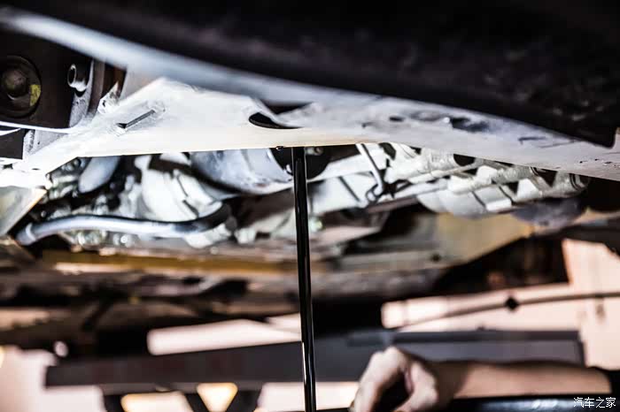

惯例,首先换掉整车的油液,我建议买回来还是全都换一遍,正常来说原车主一般都会在4S保养,除非一些真正玩儿车的,但是现在的4S都懂的。根据不同的车况来选择不同的产品会比较好,这样车到你手里以后你对车的保养情况才更加了解。

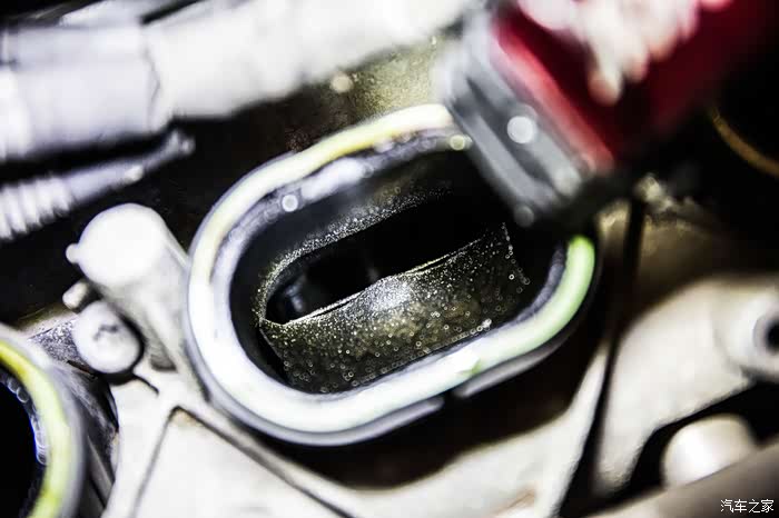

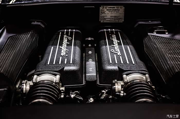

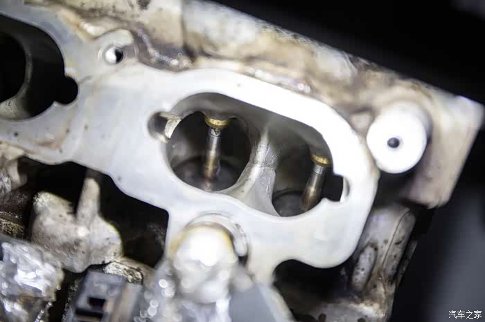

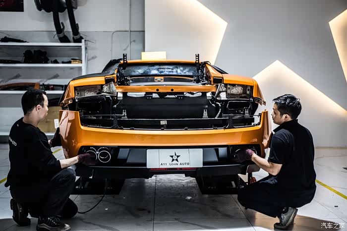

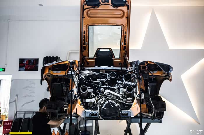

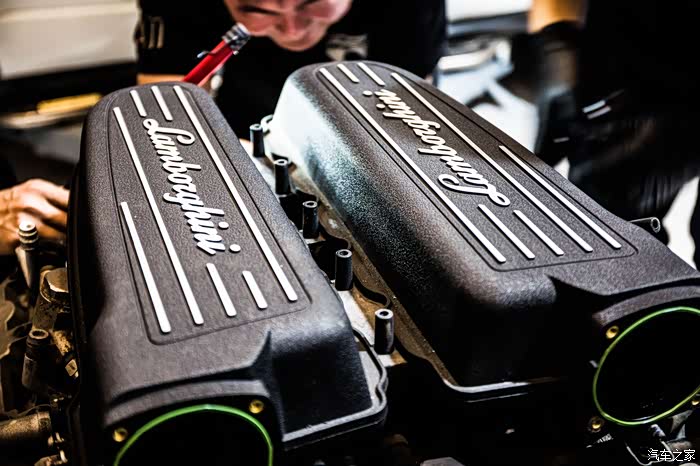

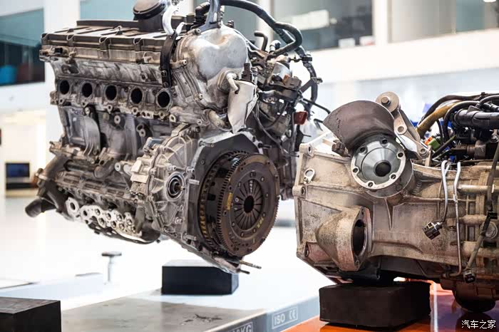

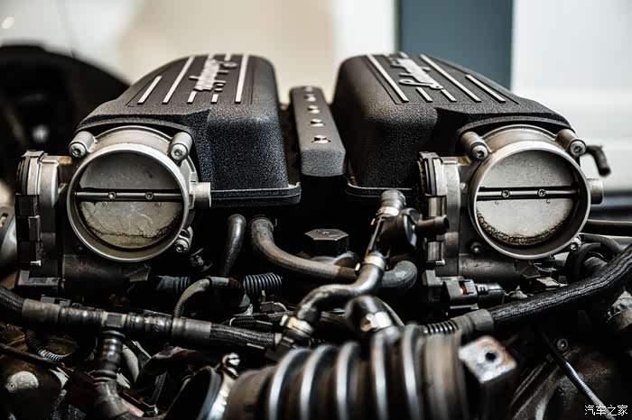

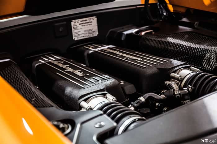

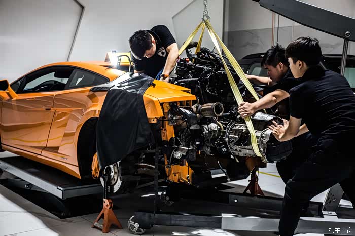

接下来就是拆发动机了,因为发动机和变速箱的连接处漏油,所以要拆下整个发动机检查,工程比较浩大。拆下来发动机我看了一下,至少从表面上看节气门还是很脏的,就不知道里面如何了~
拆下来之后维修师傅看了一下,主要是机油泵漏油了,同时把密封圈全部换了一遍。

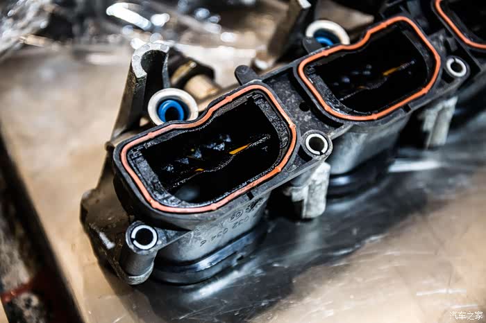

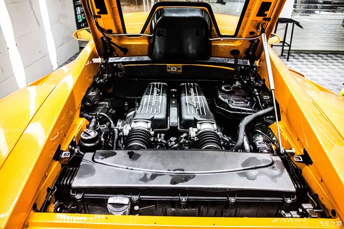

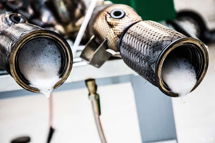

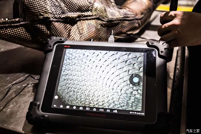

发动机里面积炭还是比较严重的,包括三元什么的,全部都好好清洗一下,反正已经拆了
洗完之后可以看到效果明显,发动机里面很干净,感觉瞬间提升10匹马力,哈哈哈

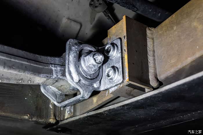

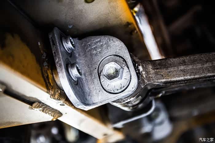

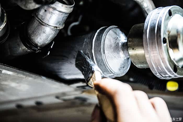

发动机的问题搞定以后,还要做一下底盘防腐处理,老车地盘由于年头较长,有些部件难念老化腐锈,涂上防锈漆起到一定保护作用。

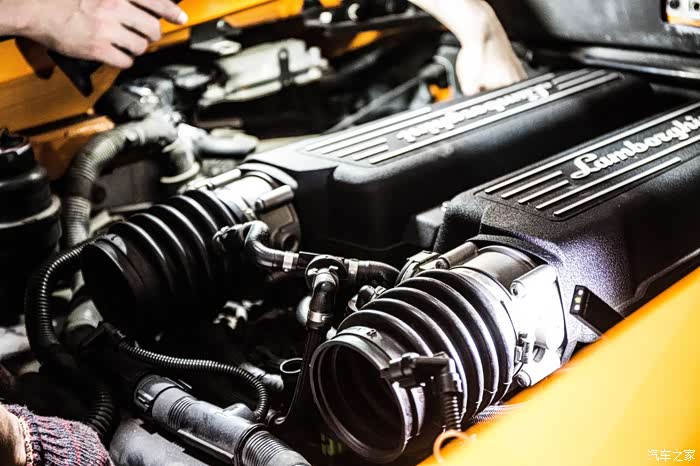

好了,又是大工程!把发动机变速箱再装回去,机器和人一起上。

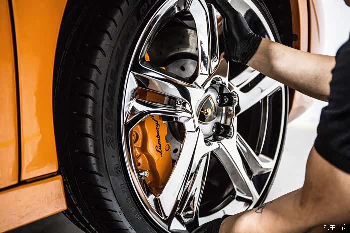

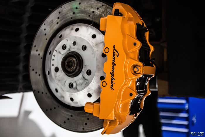

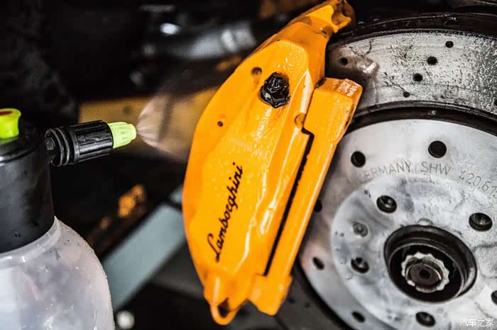

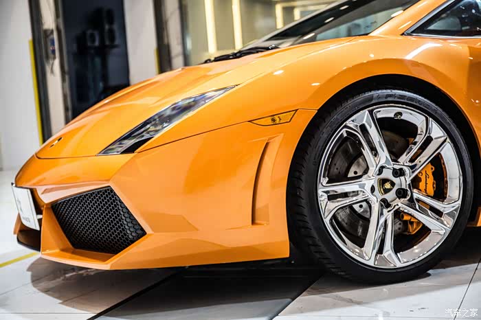

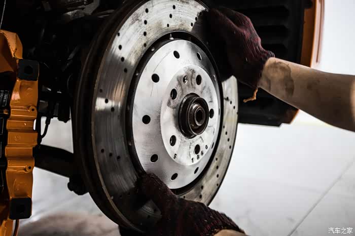

当然超跑的制动系统也是整备的重中之重,首先要打磨刹车盘,然后清晰刹车卡钳,还好4条轮胎都是18年换的,省了一笔开销

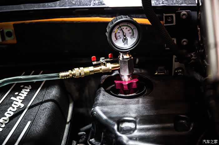

还有防冻液也要更换,包括防冻液打压,测试有没有渗漏情况。
开始上轮,马上可以跑起来啦!哈哈哈

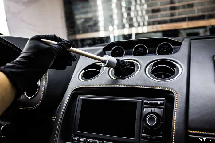

最后就是内饰了,这辆车内饰整体磨损情况还可以,内饰翻新就不用了,主要做一个内饰蒸汽SPA,超跑待遇果然不一样,其实就是去去车内的异味,消除空调管道细菌和甲醛啥的
内饰打蜡,亮晶晶
