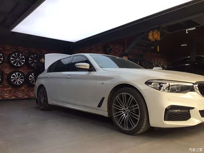

今天老郭给家带来新款5系腰部支撑改装案例作业提供给家作为参靠。
19款530LI领先M
原车调节功能,前后调节、靠背调节、高调节(4向)
带面板的腰部支撑,全新(亚光的)有亮面的需要提前说好原车是亚光还是亮面,好确定好货
腰部支撑模块的线束,对插原车模块插头即可
模块,气囊,气泵
这个就是一个座椅所需要的全部的配件
原车面板与支持腰部支撑的面板对比
先拆掉座椅后备壳
然后再准备把面板拆掉
拆掉面板
就漏出来,是卡子卡住的,直接一扣就下来
原车面板
先把气囊,安装到位
把模块原车方位卡住,
再把面板直接更换掉之后插头插上即可。
更换好的面板与原车面板对比
全部搞定
然后把该恢复的恢复一下
先把面板给卡上
安装座椅靠背的面板的时候注意,有个氛围灯线束的插口,别忘记插,拿手给家比对出来
然后把靠背的面板安装上
再把主驾驶的侧面面板固定好,就完全搞定
