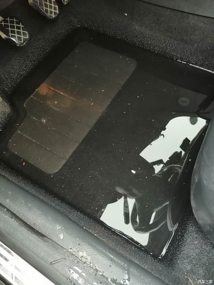

前两天大雨,车子刚好露天停着。结果第二天一看,副驾驶位置成了水池,可以养鱼了。
车里到处都是干的,唯独地垫位置一池满满的清水。抬头一找,A柱软包和硬包接口处有一小块水渍,就从那里滴下来的水。漏水的地方虽小到只有一个饼干那么大,可下来的水很多,看这情况,不敢怠慢,赶紧到4S店,结果,跑了两个店,都在排水抗涝。店子里停满了车,没功夫搭理我。服务经理看了下,说:一般四个水管老化程度差不多,一个坏了,其他的也差不多不行了,要换四个一起换,要扒顶棚,换水管,试水,一共要一千多。还得排队等。泡水车太多,你这情况算轻的。

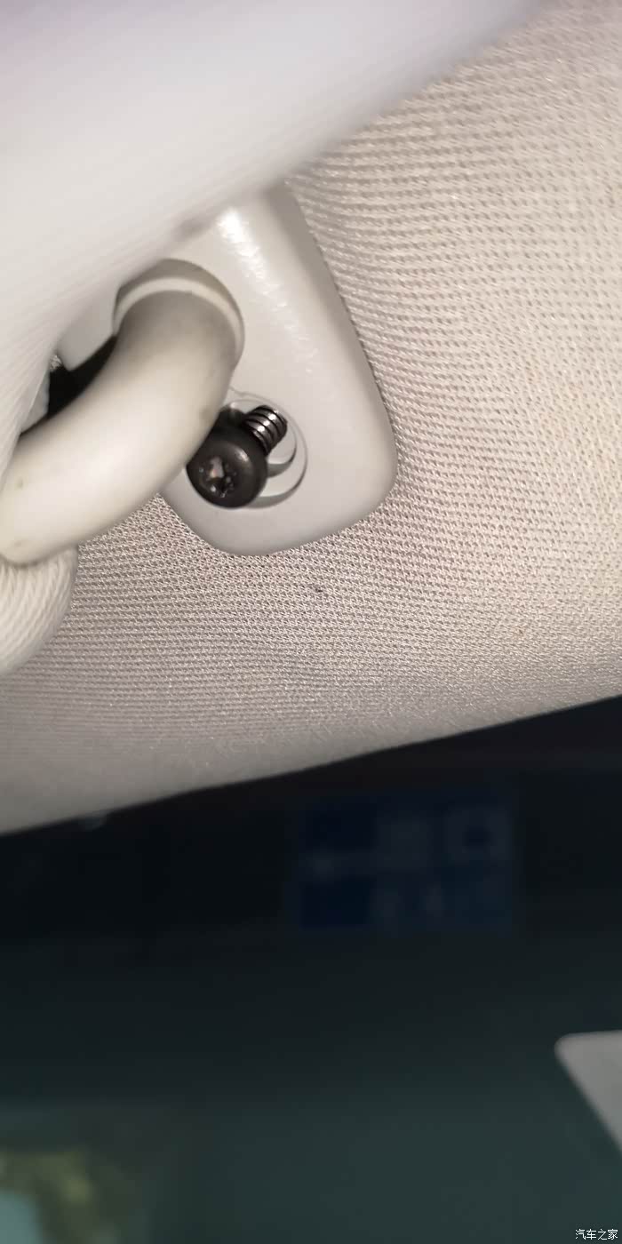

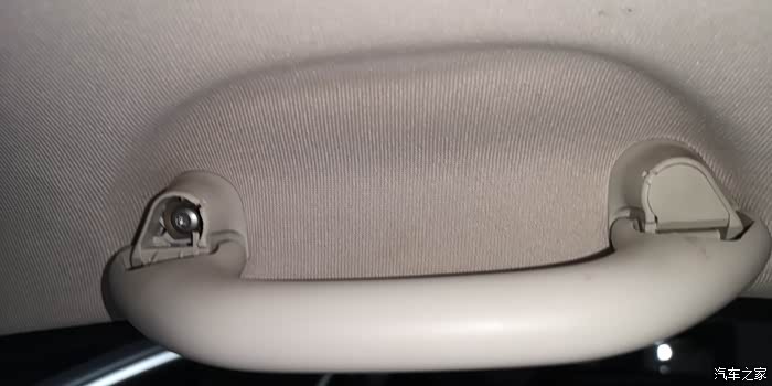

2.知道是排水管接口开裂漏水,就拿个内六角扳手,把副驾驶门上扶手两个螺丝拧下来,遮阳板一个内六角螺丝拧下来,把顶棚从把手那里拉开,就能看见排水管的接头。

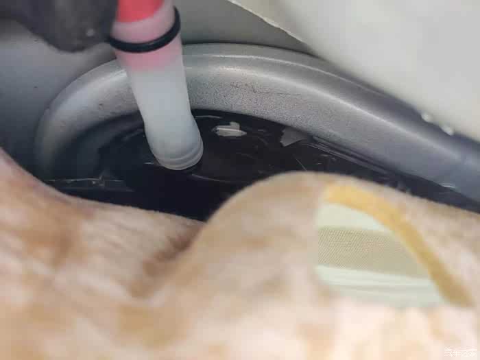

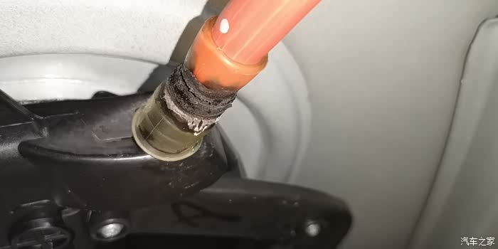

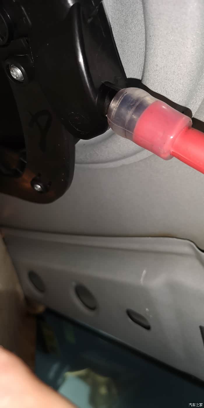

这是新排水管的接头部分,就是这个透明的部分,时间长了老化,碳化,粉碎开裂,造成漏水。夏天铁盘子的出水口温度很高,塑料件不如铁的,耐受不了高温,时间一长就不行了。红色的管子没问题,都是接口坏。
开裂的情况。

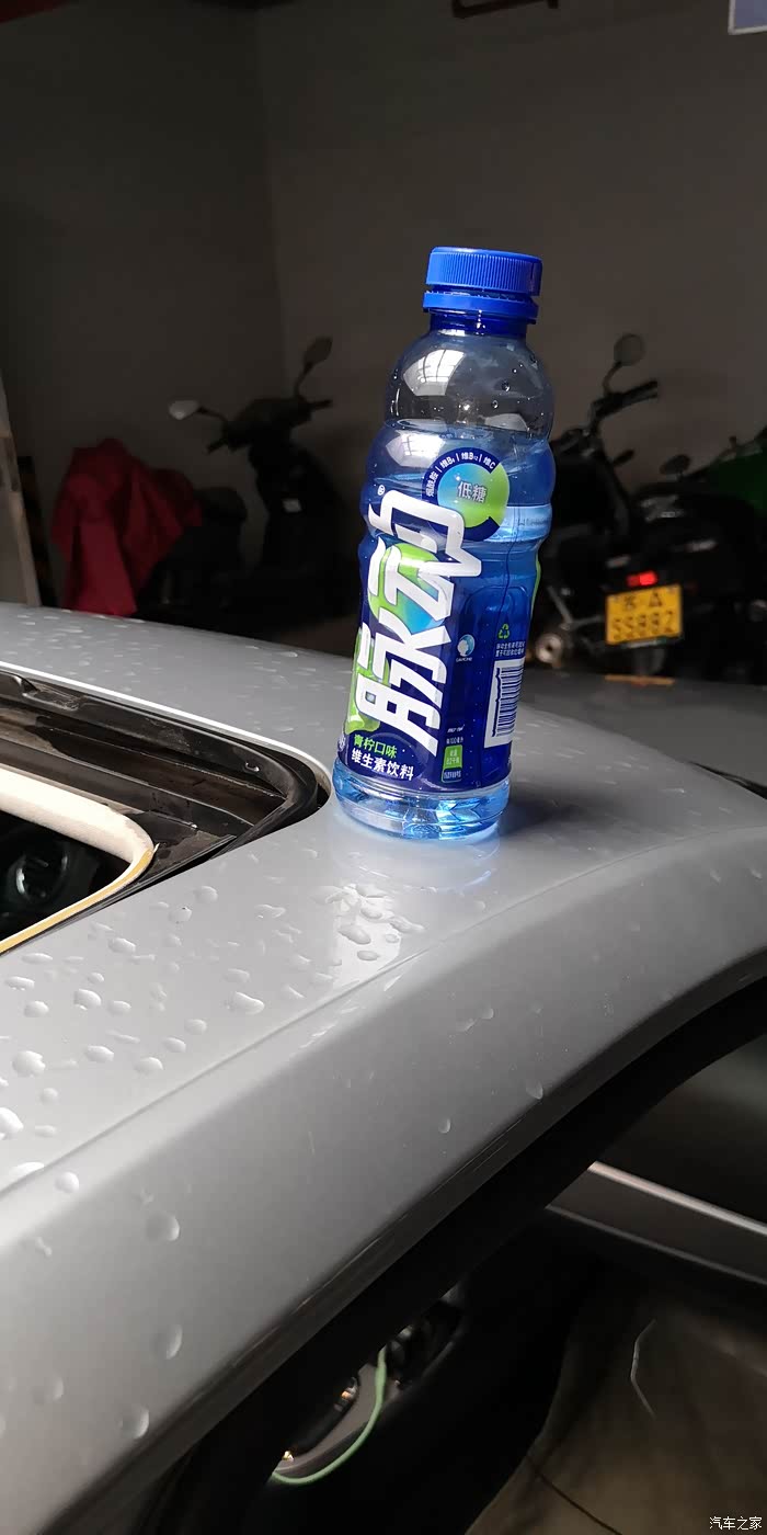

开始用瓶水,在两个前角,慢慢倒一点,看水下去的是否顺畅。应该是一点水都不会留的。把同侧的车门打开,门边的出水口应该有水迅速的流出来。如果没有,看看天窗有没树叶啥的堵着,要是没有,去门边上,把出水口用筷子捅两下看看。

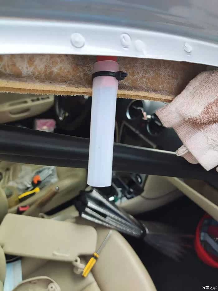

因为把老管子拉出来的时候没有把新管子接上,后来只有再找根钢丝牵引,把新管子拉出来,就这么用胶布堵着,上面一倒水,下面里面淌一地,应该这么顺畅。
拆扶手两个内六角螺丝,扒顶棚也从这里扒开。
螺丝和工具

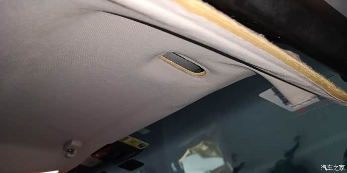

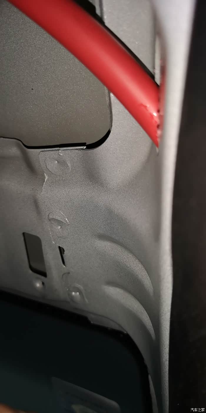

扒开顶棚,往上看,水管从边上走进A柱的。

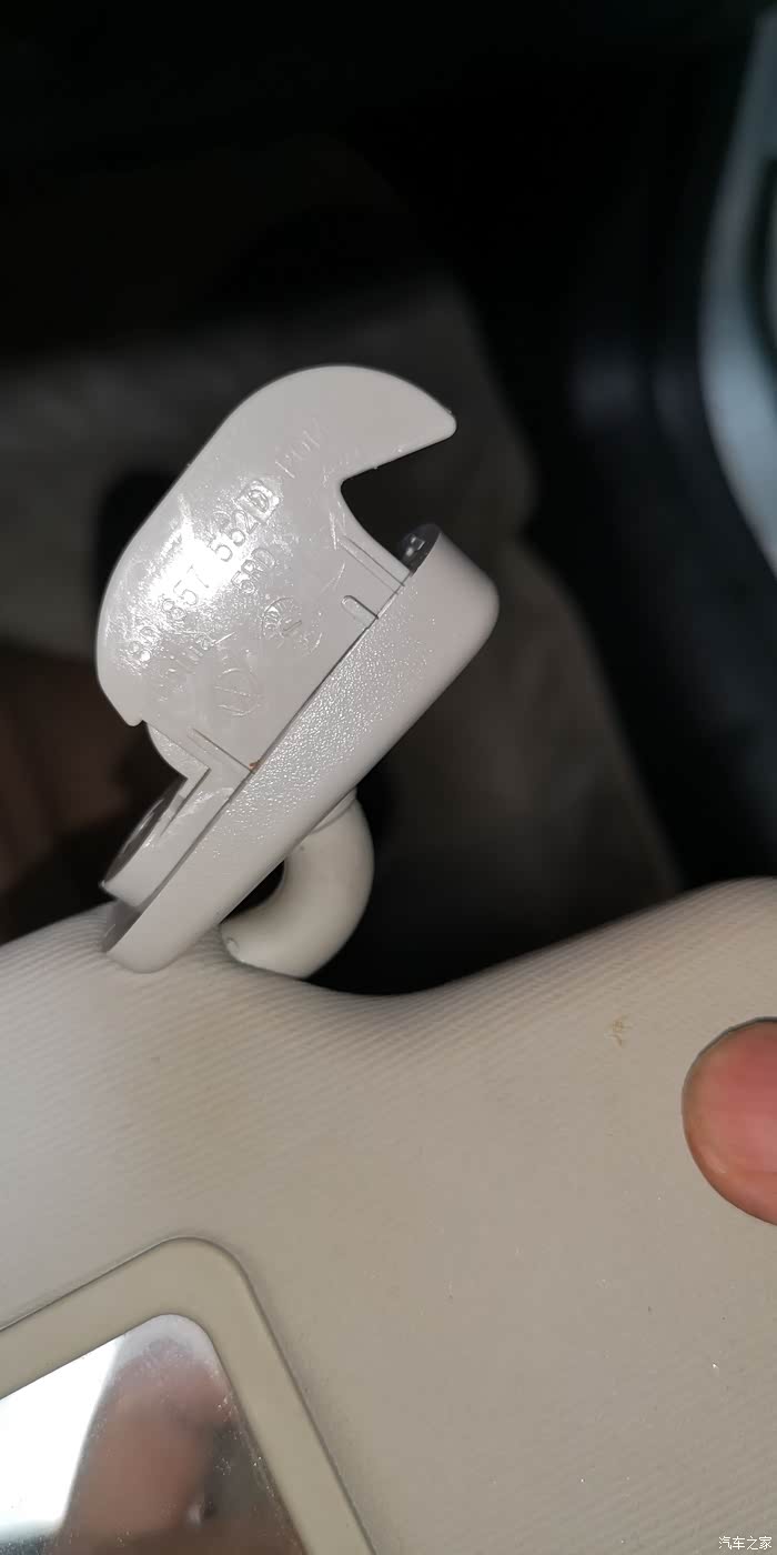

遮阳板有个鸟嘴,装回去的时候,先把它伸进顶棚里,转个角度,就卡上了,再把螺丝一固定,齐活了。

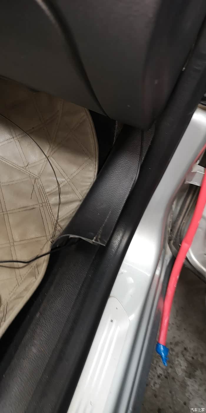

门口这块内侧板都不用拆,我拆开摸进去,跟出水口没多大关系。网上说的拆这个板安装出水口,其实用不着。中间有隔音棉隔着。不拆一样能把出水口装好,很简单。
主要就是拆扶手和遮阳板两个件,三颗螺丝,把顶棚从扶手位置拉下来,露出排水管接口,就这么简单。
