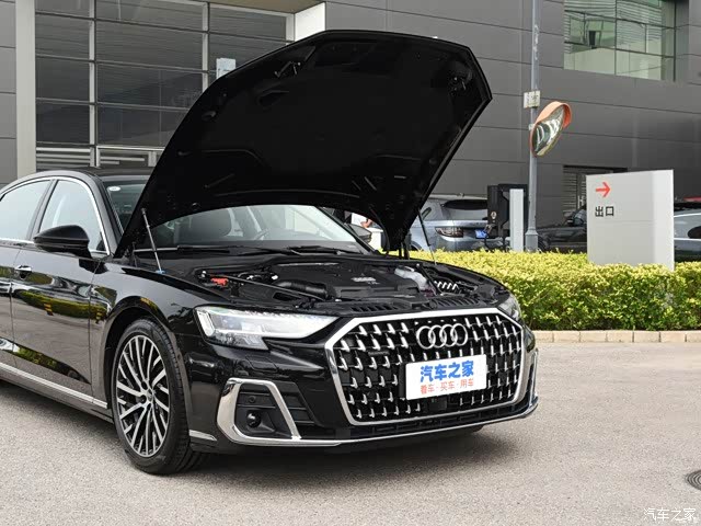

奥迪A8水温突然升高解决方法如下:
1、如果发现汽车水温太高,就要先把车停下来,然后在车前后分别放上警告标志,然后再开始处理水温高的问题。
2、不要立即熄火,让发动机继续工作一会,将空调暖风开到最大,然后把前车盖打开,加快散热,等温度下降的差不多了再熄火。
3、检查水箱冷却液是否在标准线下面,如果过低就要及时添加冷却液,没有也可以先用水应急,等有冷却液后及时加上。
4、检查水箱、水管等配件是否漏水,检查风扇是不是有问题,看看汽车怠速时,风扇是否能自动开启,如果没有那就很可能是风扇出了毛病,需更换风扇。
