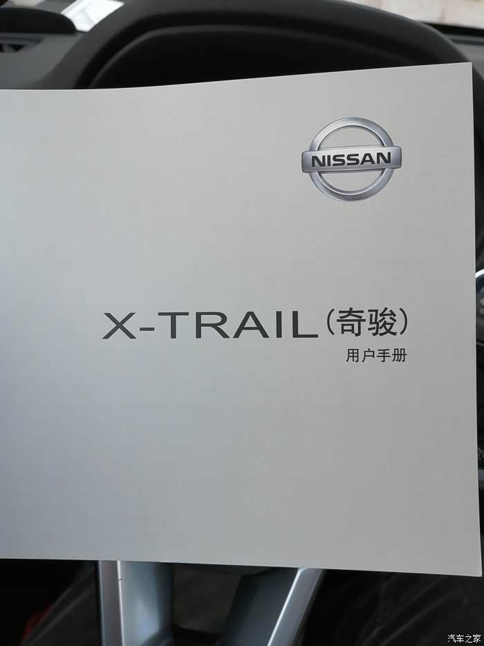

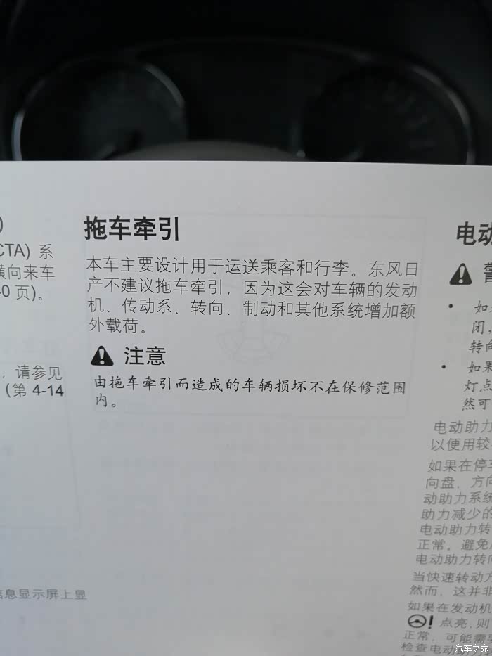

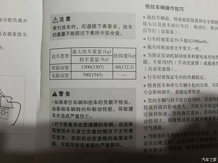

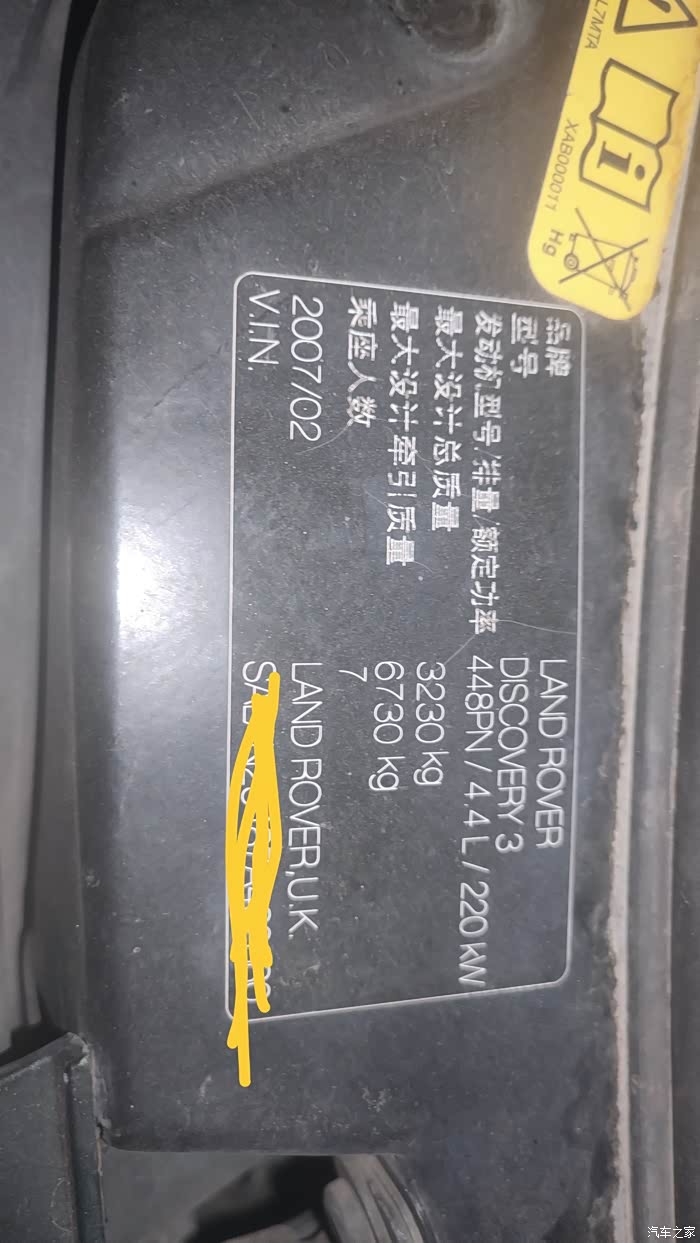

现在越来越多城市拖挂房车上牌需要前车有牵引总质量,我这次出发阿拉善再到西藏之旅就被客户打电话无法上牌,所以走了半路返回了!很可惜!看完图片真的很可惜…跑了那么远既然没去成西藏,都到可可西里无人区了…好了废话不说了!步入主题!原来我的路虎行驶本是没有牵引总质量的!用了几十分钟解决了
看到牵引总质量是不是很稀罕
其实变更牵引总质量很简单!就看你汽车使用说明书里面有没有这一条!如果有的话拿着使用说明书去车管所外检找jc变更一下就行了!外检出的证明,拿到大厅柜台办理即可!新款发现五牵引总质量只有700公斤,老款发现四都是3500kg ...
