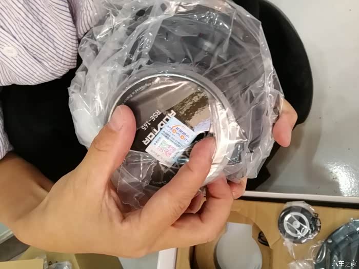

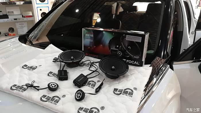

冠道这车,除了没雷达,另外一个槽点就是音响简直让人崩溃,真正的电匣子水平。7个喇叭的车,坐前面,后面的喇叭根本听不到声音。其实是工作的,只有中低音,没有高音喇叭。没办法,改改改。网上淘了一对原厂的环绕喇叭。剩下改装店直接上了一套法国劲浪。不想拆原车功放,因为有主动降噪盒,安装功放,还要走电源线。新车还是算了。弄不好着了火可不是闹着玩的。所以指定了这条改装方案---第一,前门不动。第二后门上一组改装音响。因为后门原车就是两个小黄喇叭,磁铁还特小。第三。加装原厂环绕喇叭。之所以用劲浪入门级的型号,因为原车功放能推的起来。事实证明这套方案,既能不破坏主动降噪。还能有效提高音质。好了不多说了,上图。

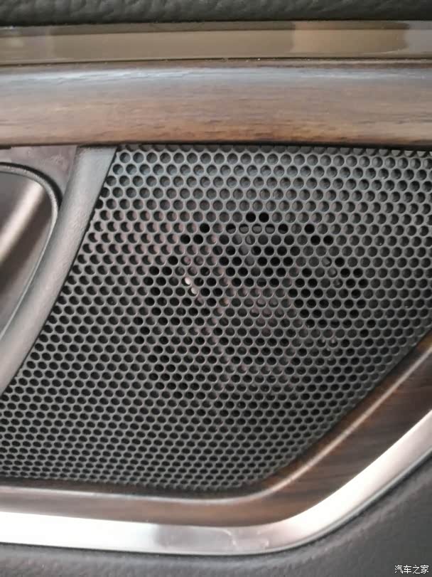

新添上去的4喇叭
比原车的好了n多倍

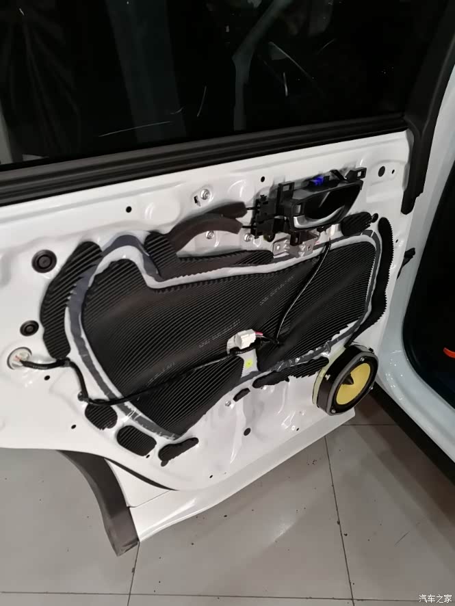

那个黄的就是原车喇叭,简直不堪入目。

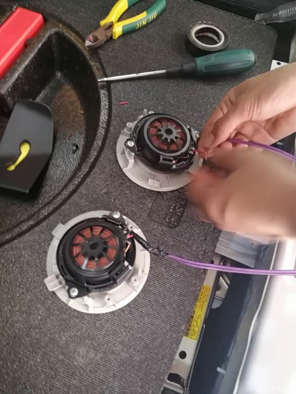

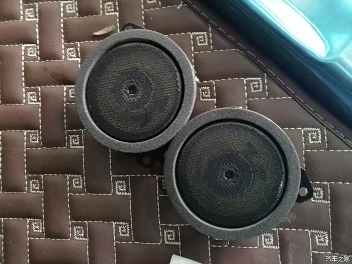

环绕喇叭,没有接口需要接线。音质没有影响。

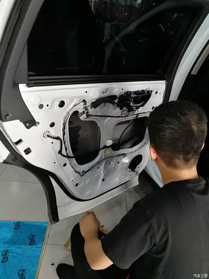

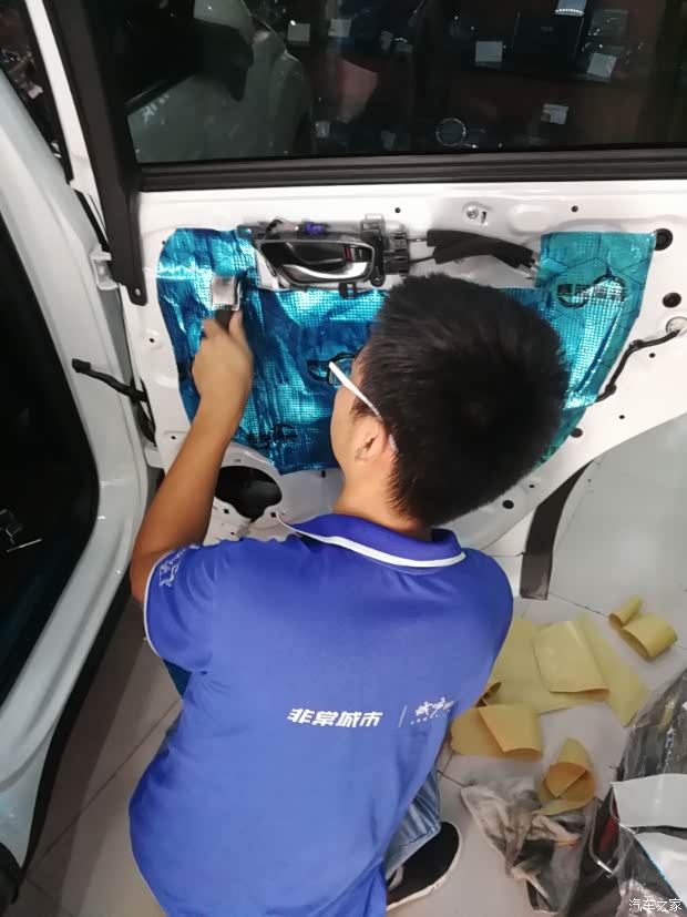

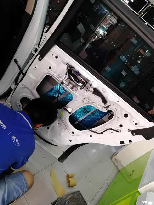

喇叭功率高了,后门隔音全部重做
原车的隔音看着挺单薄的。哎。心疼。

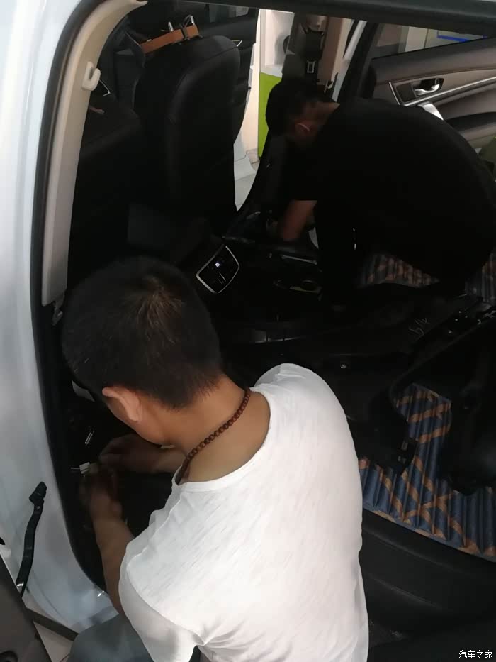

这个活儿挺赞,把原车的头拆了。重新打磨将新喇叭重新装上去。要不然要在车门子上打空。小师傅挺认真。

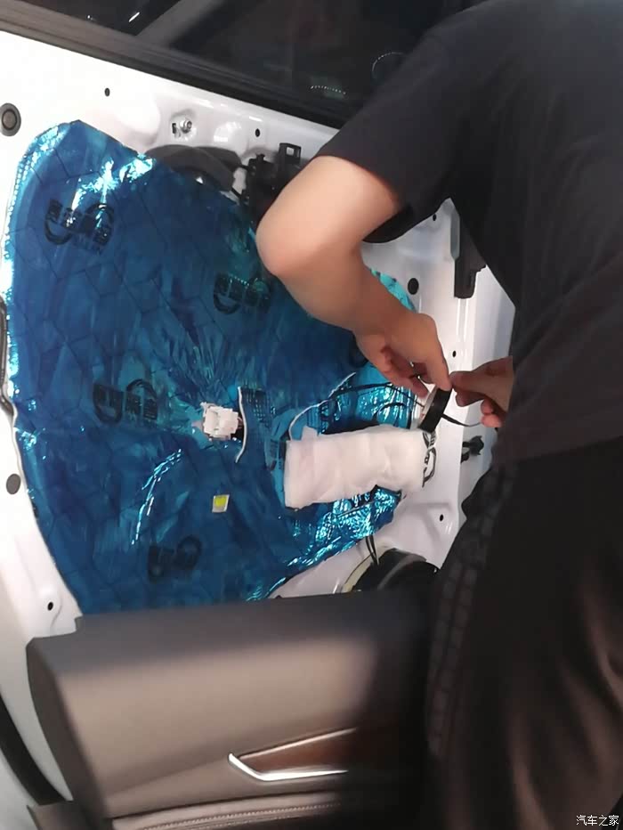

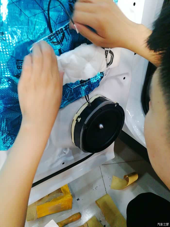

隔音棉固定好信号器
高音终于有了。不再是装饰

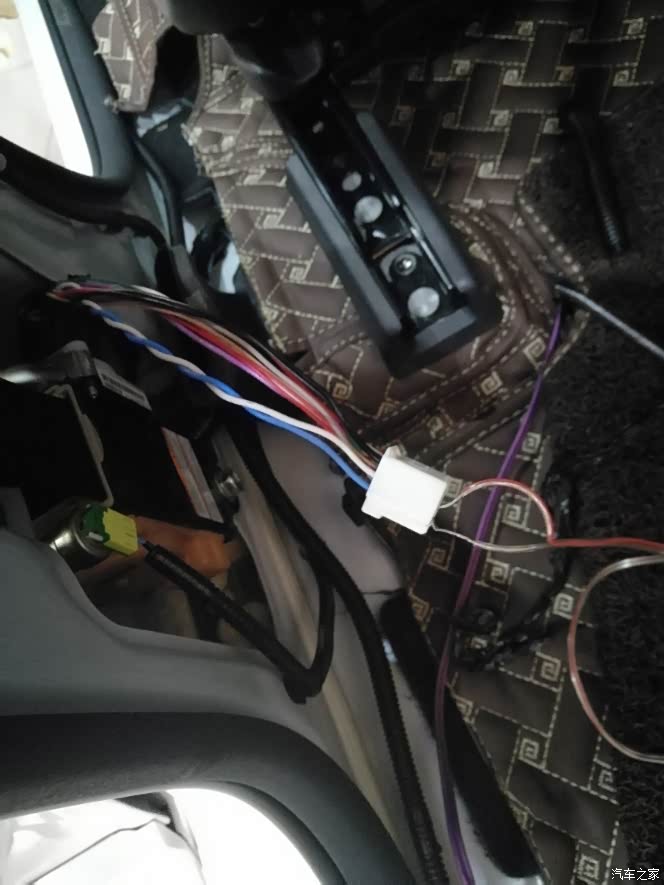

环绕走线
要走有到车门处。
最后说说环绕喇叭走线。不要走门上面,走门下。门上有气囊。万一挡到了。你懂的…下面的空间足够没问题。这么改反正我是够用。本人35岁了,不喜欢太劲爆的音乐。也不喜欢太重的混音和超重低音。现在全车音效很满意,尤其是后排环绕效果。比一般带12个喇叭的冠道强。比7个喇叭的车强太多了。还有一点就是只加信号线。对原车改动小。很满意了。
