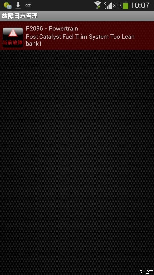

不费油也不影响使用就先开着
guozai 2012-10-26 13:26:05 发表在 5楼
我也亮了 这几天又好了 无语~~~灯亮油耗高 天冷车凉偶尔唑车~
说说修车经历
1、清洗油路、喷油嘴、节气门、免拆清洗三元催化(清除故障灯 第二天点亮)
2、更换火花塞(清除故障灯 第二天点亮)
3、更换汽油滤清器(清除故障灯 第二天点亮)
4、加97号汽油
5、更换后氧传感器(清除故障灯 第二天点亮)
……奇怪的是更换完后氧传感器第二天 灯还是亮 第三天自己又灭了 现在一直没亮~~~ 一周了~~~~
以上物料 人工共花费约1K
如果再亮 我打算 把三元催化拆下来用盐酸泡 把前氧传感用三氯化铁清洗
如果还亮 测汽油油压换个油泵
如果坚决不灭崩溃 可是我还是会 怀疑 喷油嘴ECU 线束等等
如果…… 把车卖了~...
