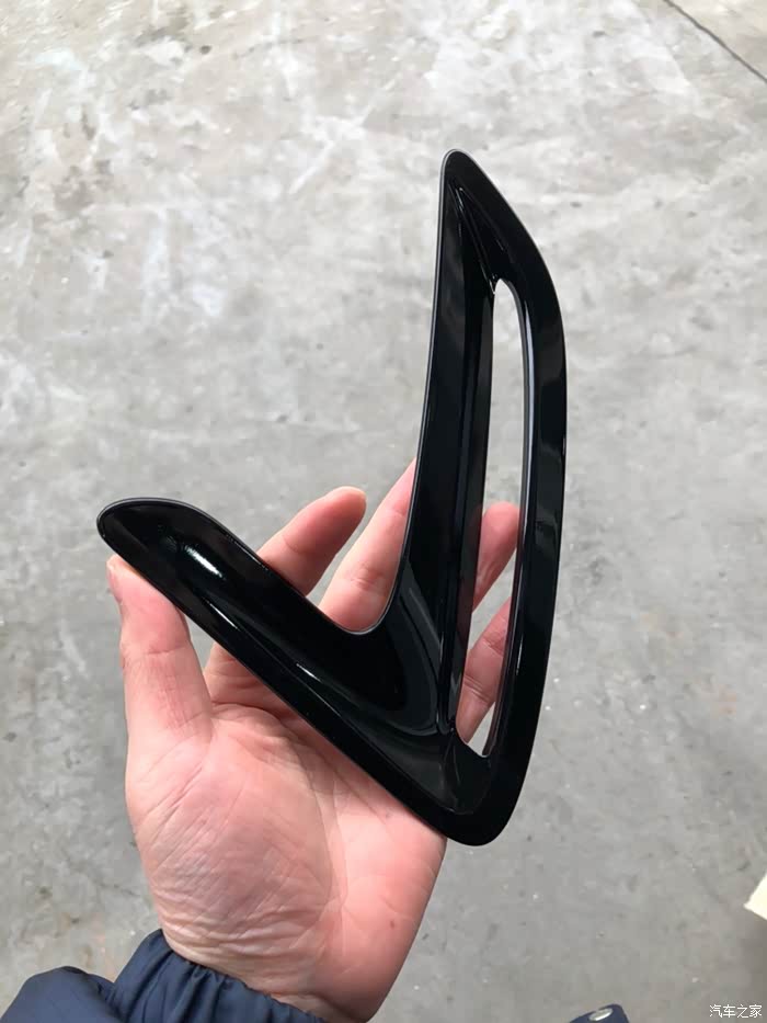

已经喷好漆了

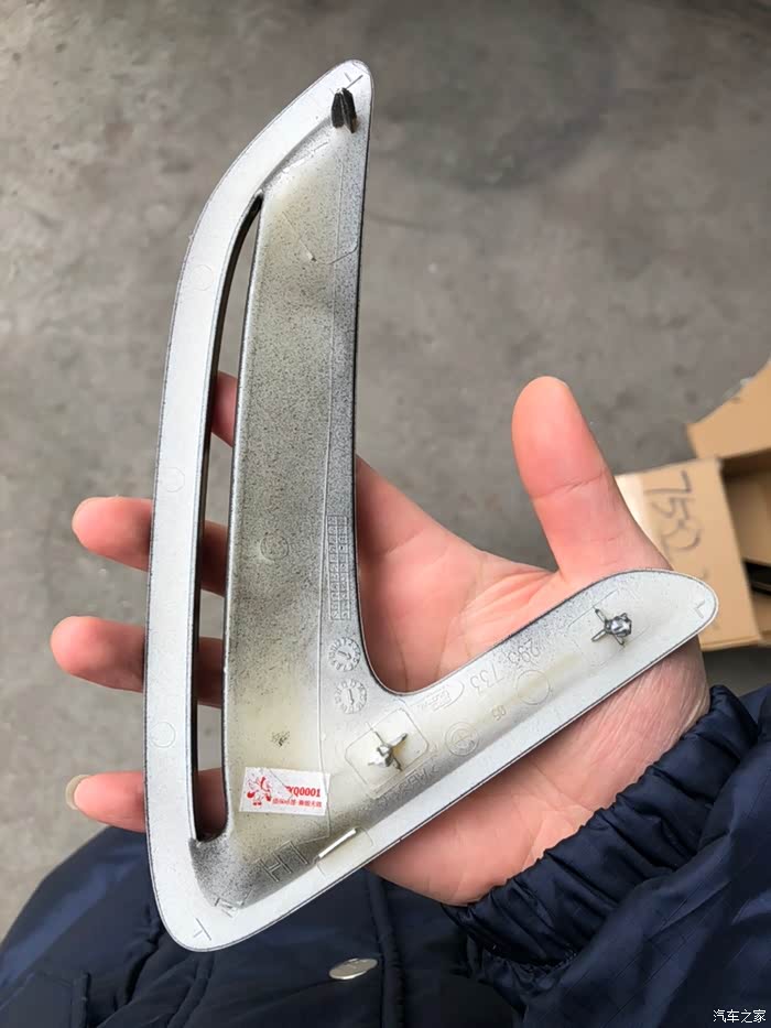

原厂配件是白色,背面有卡扣

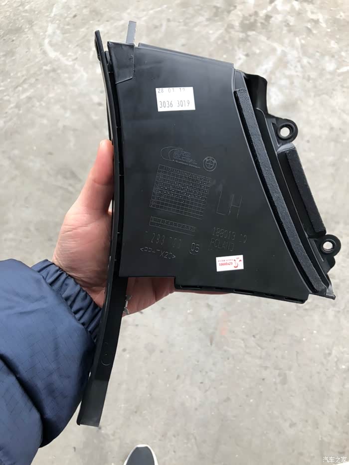

通风道,下面有和原厂减配的对比图
狭小的通风道

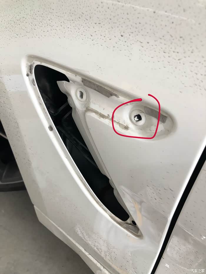

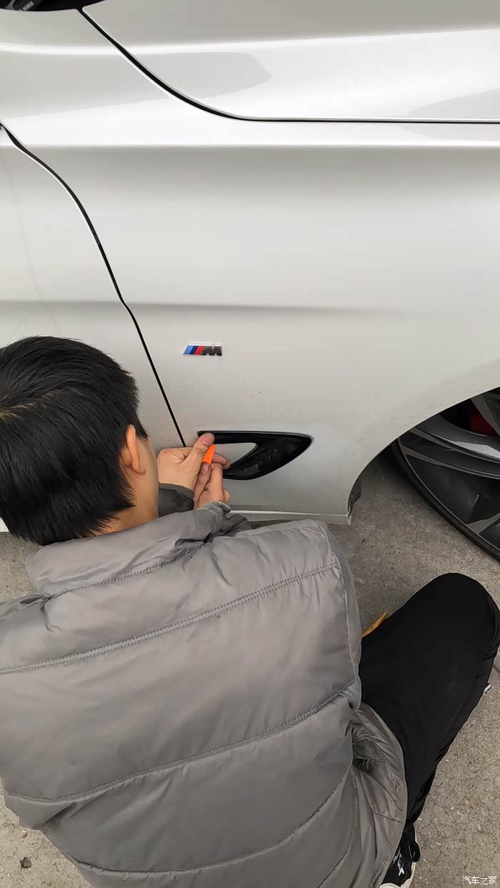

一定要用塑料的撬板,不要损伤旁边的原厂漆,师傅一定要小心
挖掉鲨鱼腮,师傅不小心把卡扣弄断了在里面,直接夹出来,换了一个新的,后来右边换的时候也断里面,也又换了
就是这2个扣子
拆下来对比,右边堵死的假通风

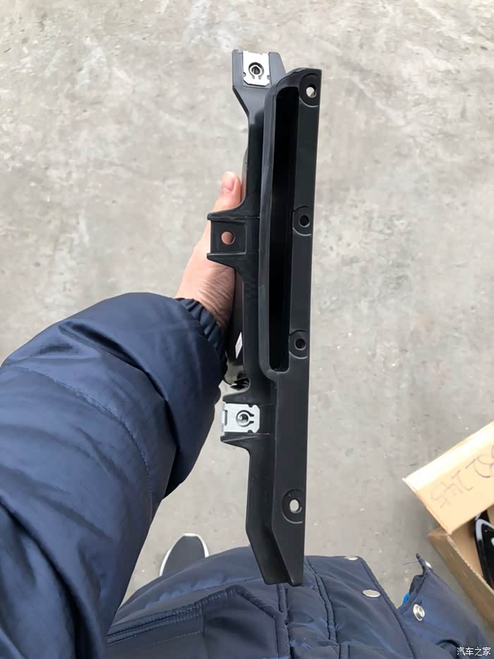

先固定通风道
安装好通风道,还要处理表面的残胶
