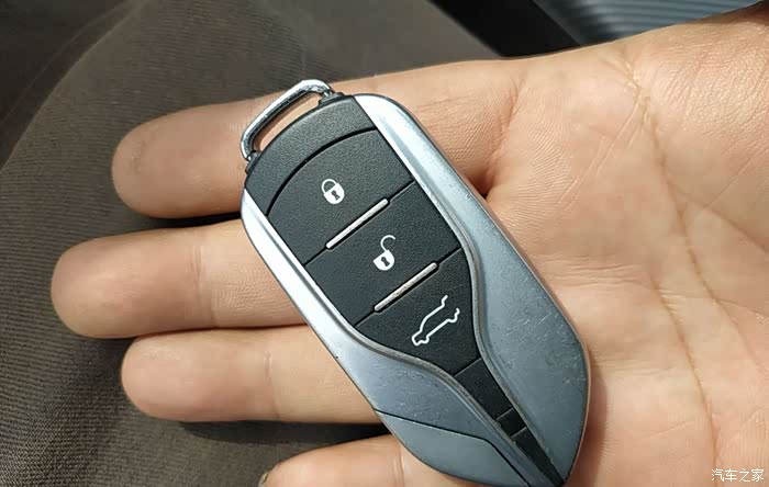

车子陆陆续续也开了蛮久了,最近车钥匙也有点出现按键不灵的现象了,想着是不是用了这么久,可能博骏的钥匙里面的电池电量太低了,琢磨着换电池,售后叫我拿回去帮我换,我实在嫌麻烦就让他们的技术人员远程电话教我自己更换一下。然后就自己在家完成了钥匙电池的更换,自己把过程拍了个照,分享给各位车友们。相信大家陆续肯定都会遇到这个问题的。

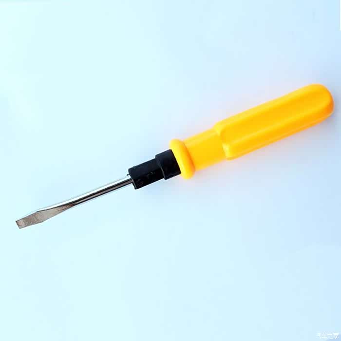

1.首先准备一个一字的螺丝刀,最好是小点的,不要大的。毕竟车钥匙体积不大,经不起大螺丝刀撬。小的更易操作。其次电池一定要提前买好,圆饼电池就绪。

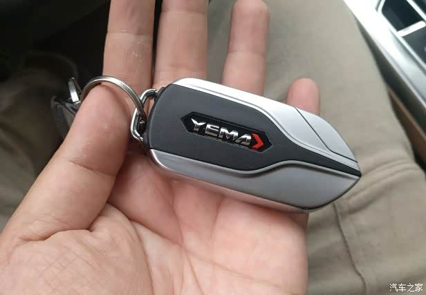

2.博骏的车钥匙。准备就绪。
3.按键这边朝上,LOGO那一面朝下,找到钥匙对应的这个位置,按下去。

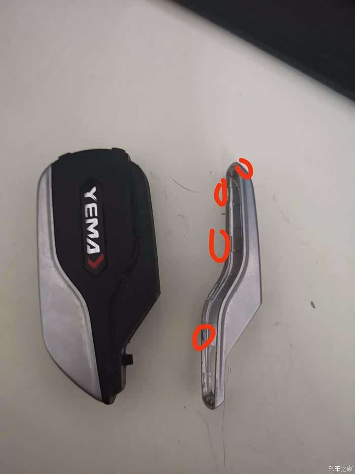

4.取出一面,一定要注意有4个卡扣的对应位置,拆的时候不要用蛮力,找对位置很轻松就取下来了。
5.另一面也按照之前的方法取下来。
6.两面取出后,直接撬开就能看到我们要换的电池拉。这一步就蛮简单的了,然后直接把新的电池更新换上就好了。
