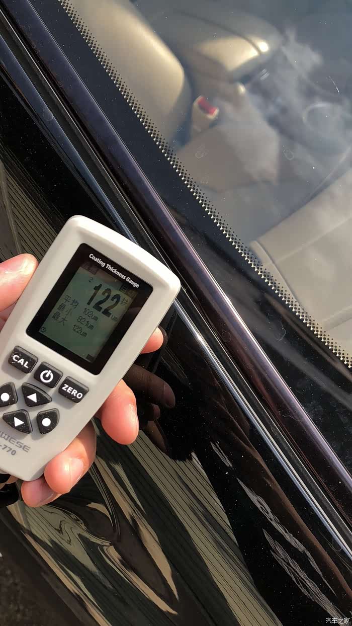

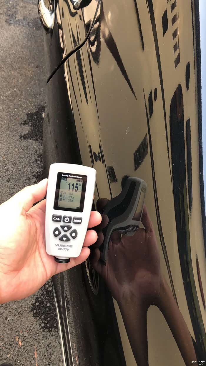

漆面还没有进行美容,简单洗了一下直接去过户

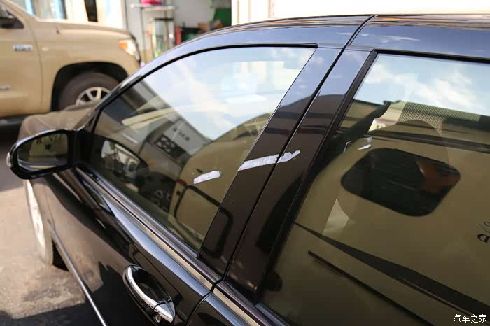

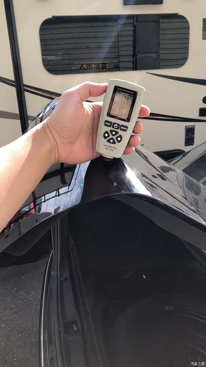

原版原漆

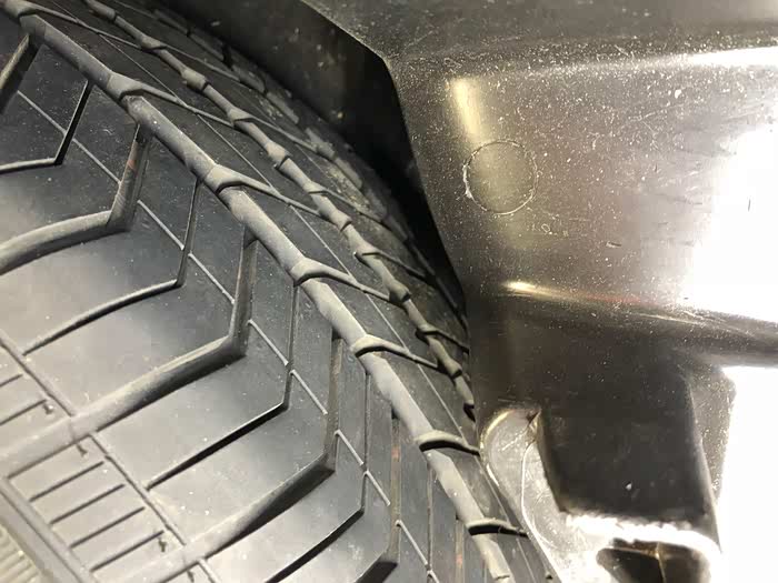

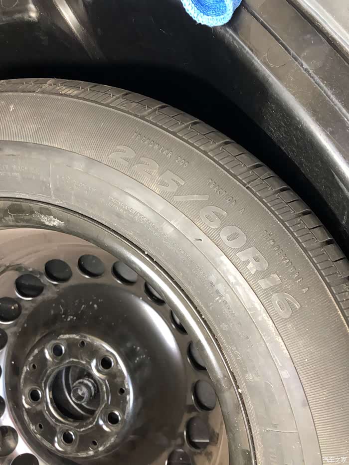

还是那条原装固特异2004年出厂

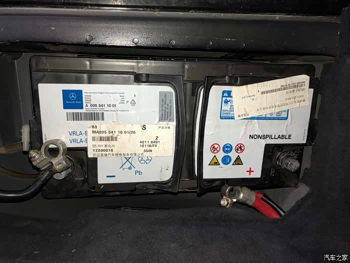

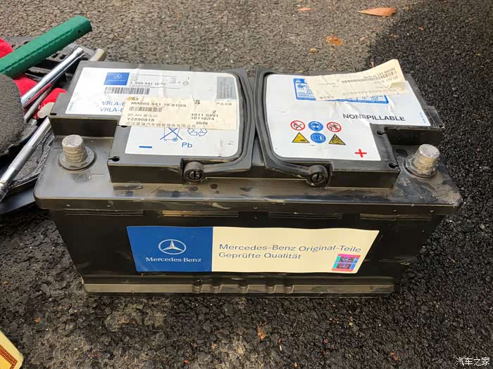

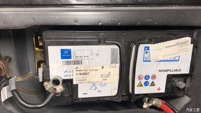

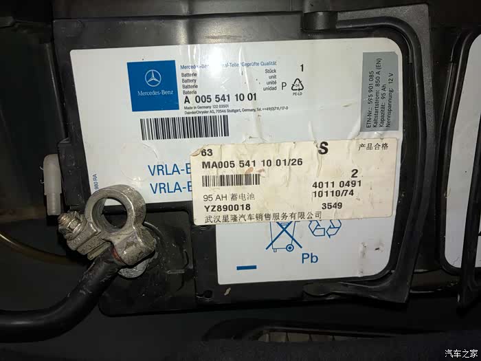

蓄电池坏掉了

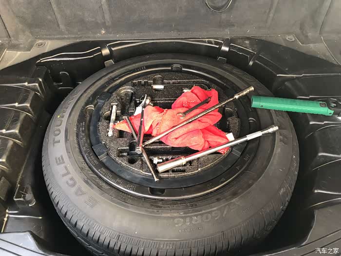

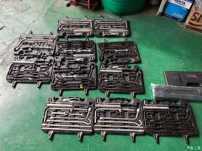

原车工具

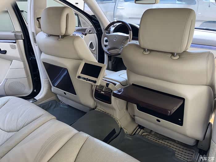

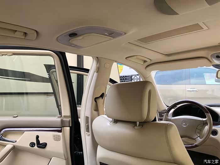

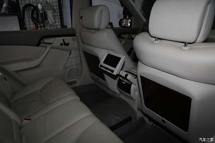

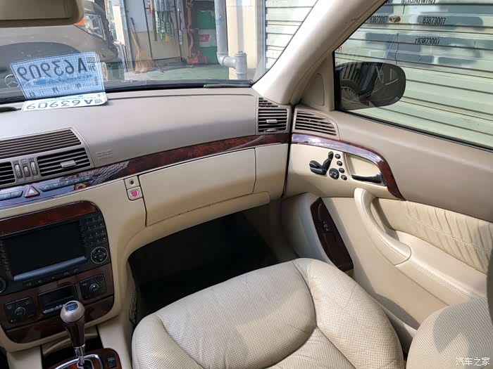

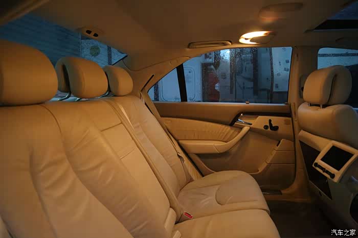

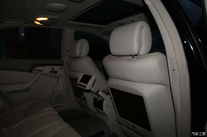

这些都是刚回来第一天拍的,下面是刚回来内饰的随拍,没有任何翻新,内饰这款车有黑有米,米色感觉档次高一点

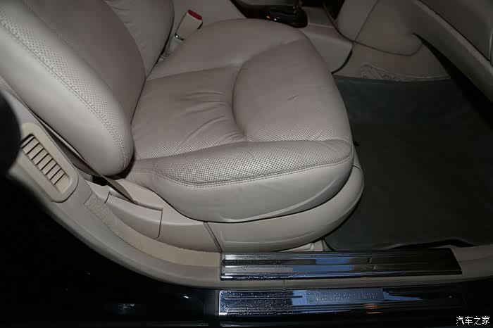

座椅超级软,比虎头奔的舒服

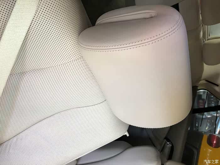

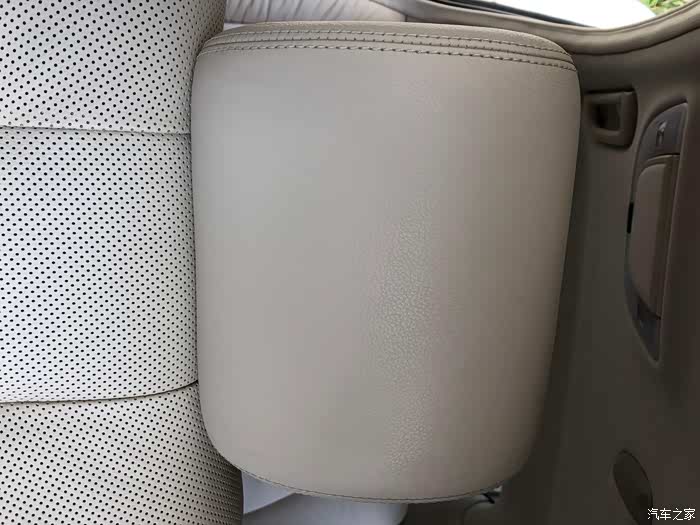

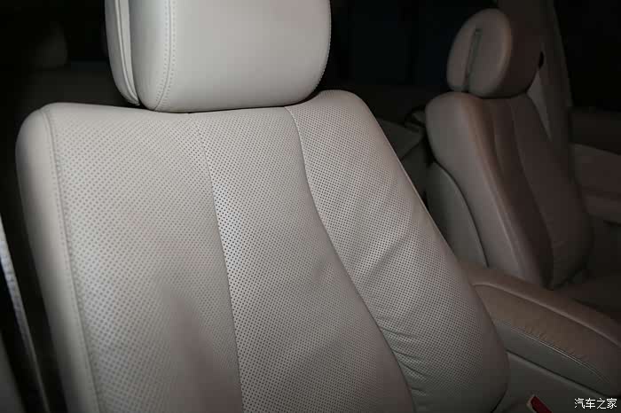

头枕像新的

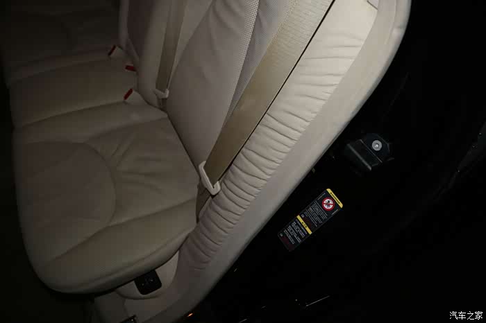

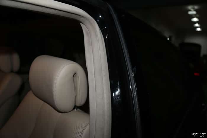

密封条非常干净,要是被哪个小工的黑手扯一下,除了更换,一辈子也不能再恢复原来的样子了,所以我做事不需要小工,我也不需要那点劳动力,不想干活的时候我玩三天游戏再干,谁又能把我怎么样?

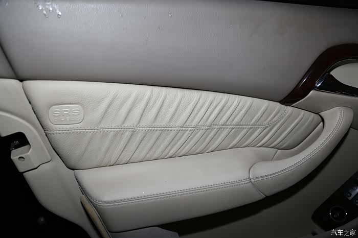

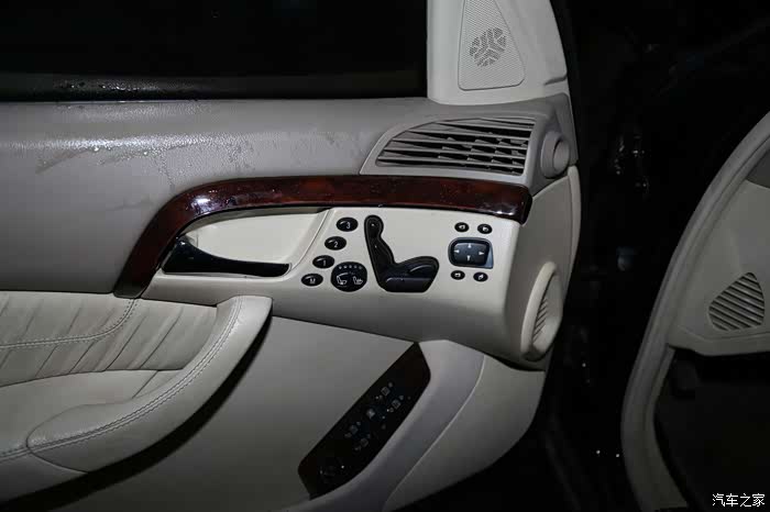

普通货色的门板喜欢掉皮,脱层
看拉手,新不新

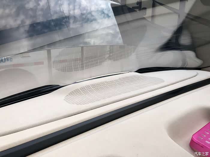

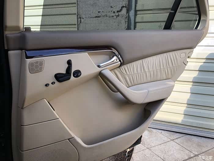

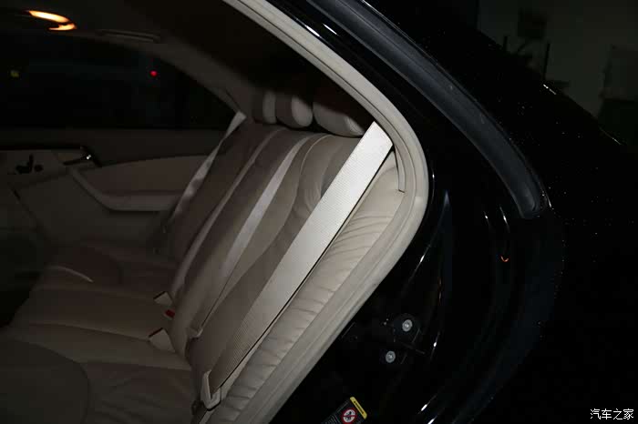

后窗下面一点污垢都没有,遮阳帘工作正常

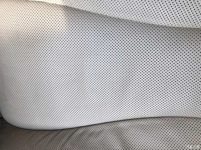

打孔皮一点褶皱都没有,真好

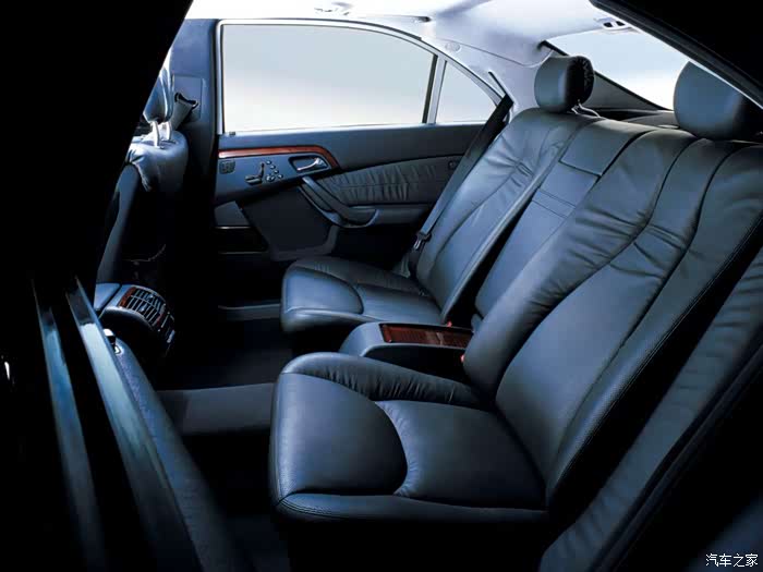

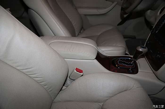

我感觉这一代的座椅比后期的221都看着舒服

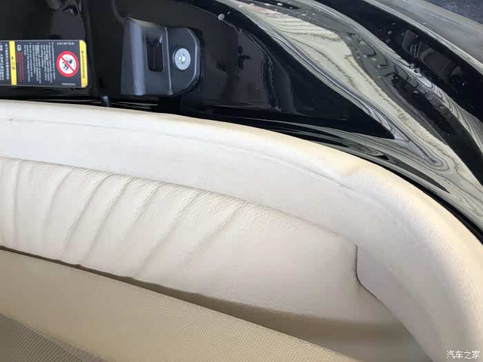

扶手稍微有点,不过相比221的起泡要好很多

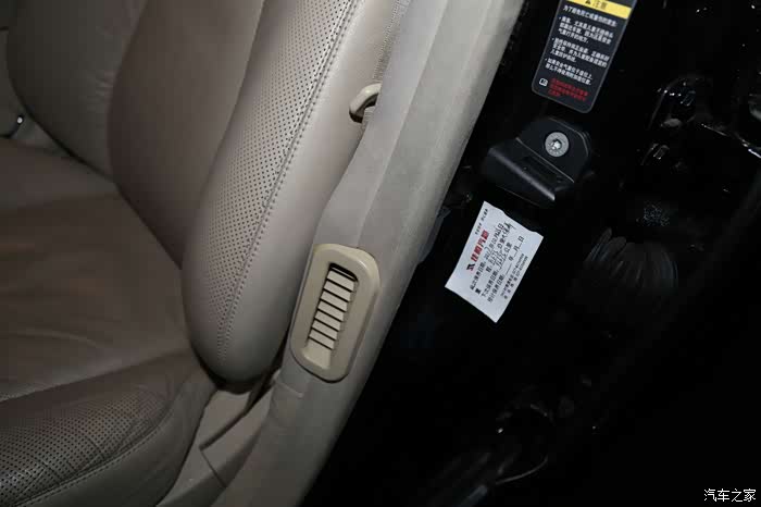

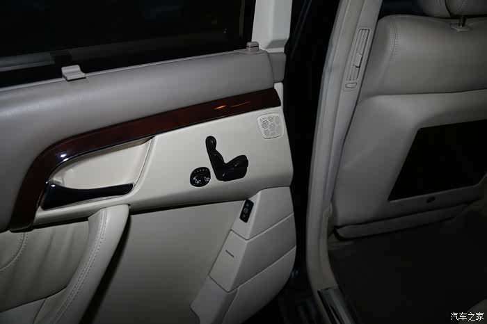

座椅加热,座椅通风

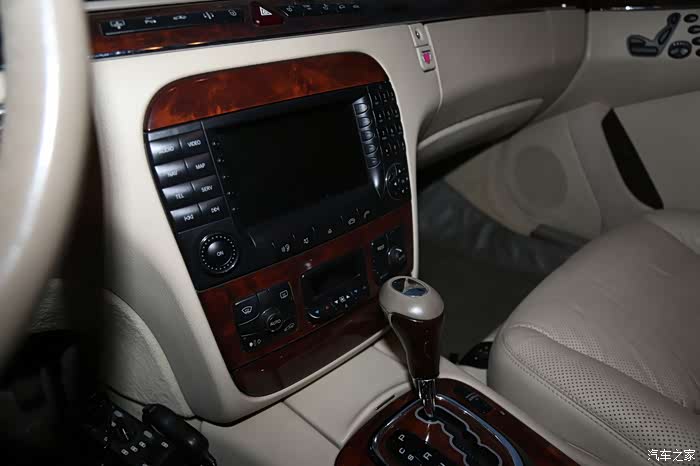

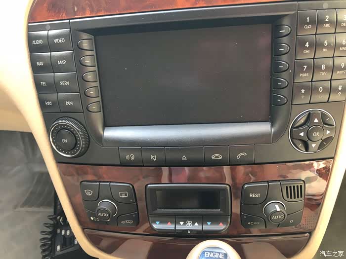

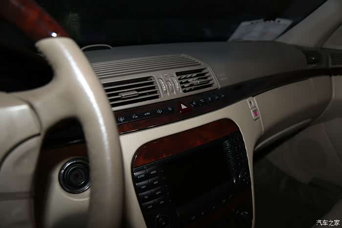

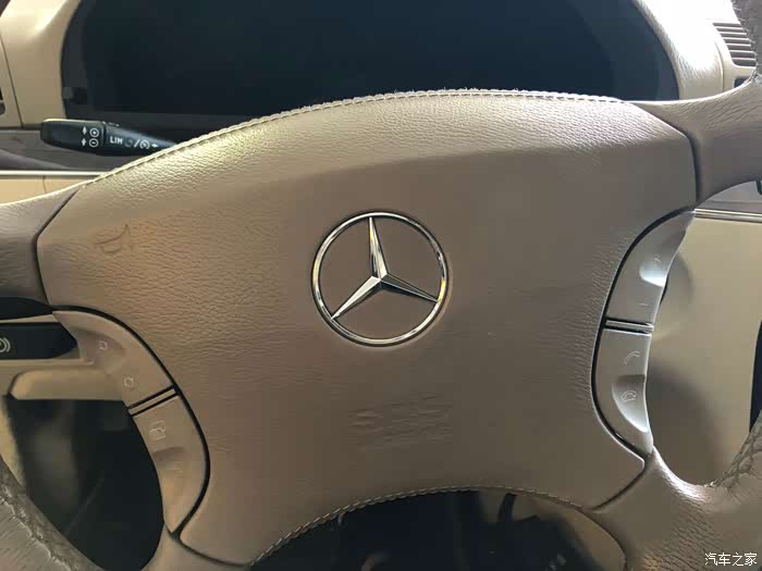

那个时候带原装屏幕的车型不多哟,按键都是好的,字没磨掉,现在新款的宝马车用不了2年字都掉了,也不知道是什么供应商做的产品,太差了

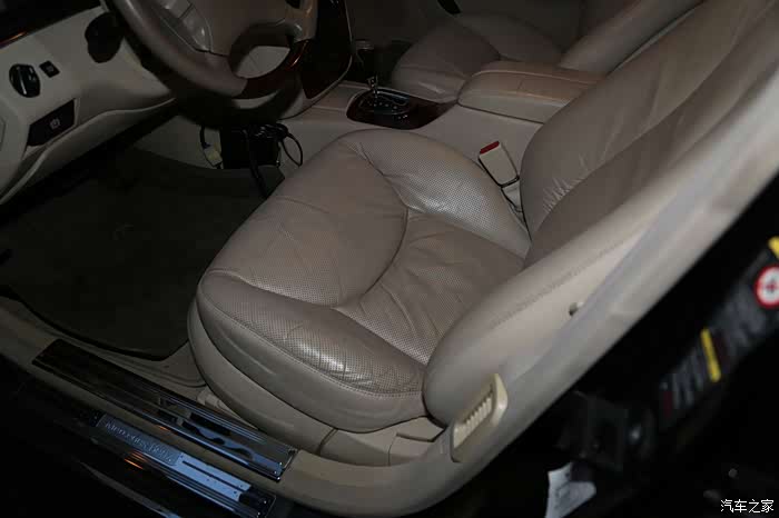

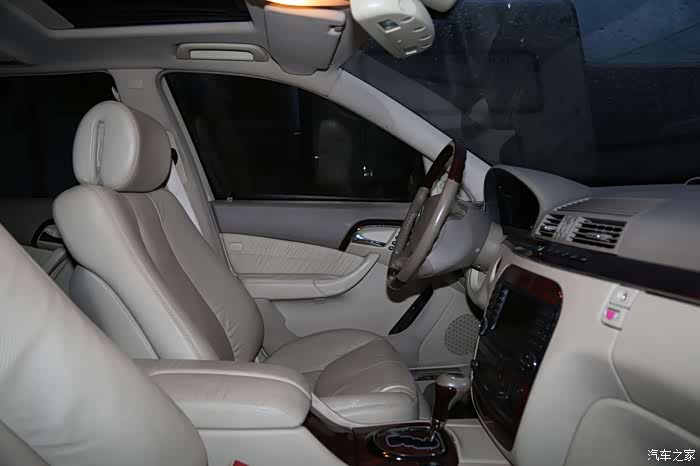

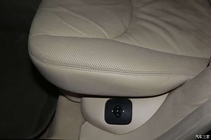

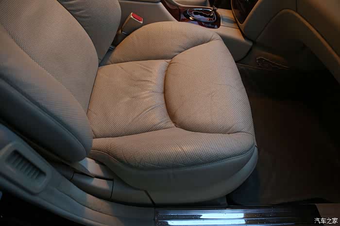

主驾驶的座椅相比其他的要明显旧一些,但是也算很不错了

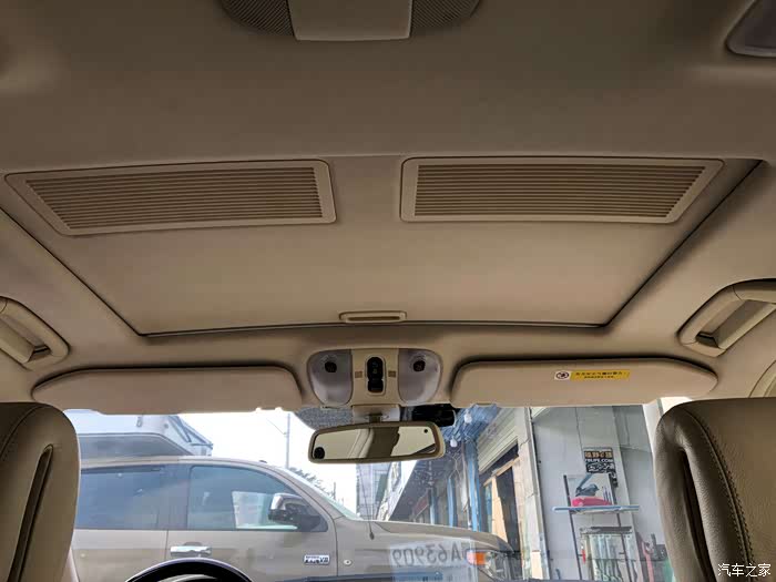

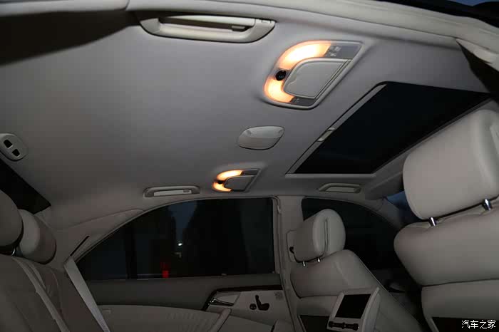

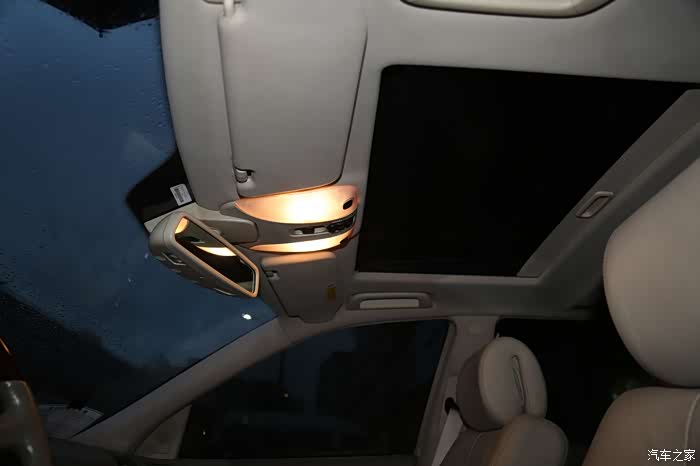

顶棚没有脱落,看样子也是没怎么洗过,没有刷子的刷痕

下面是简单整备以后的内饰

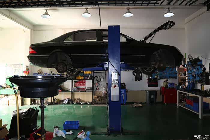

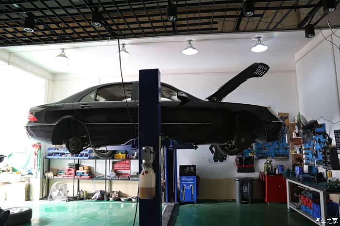

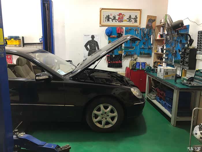

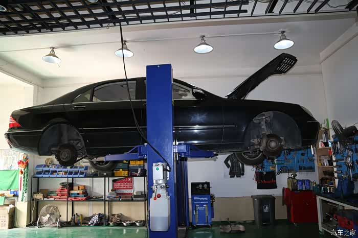

进入机修部分,车款非常好,机修工作量很小,所有的功能都是好的,底盘紧凑,动力随心所欲

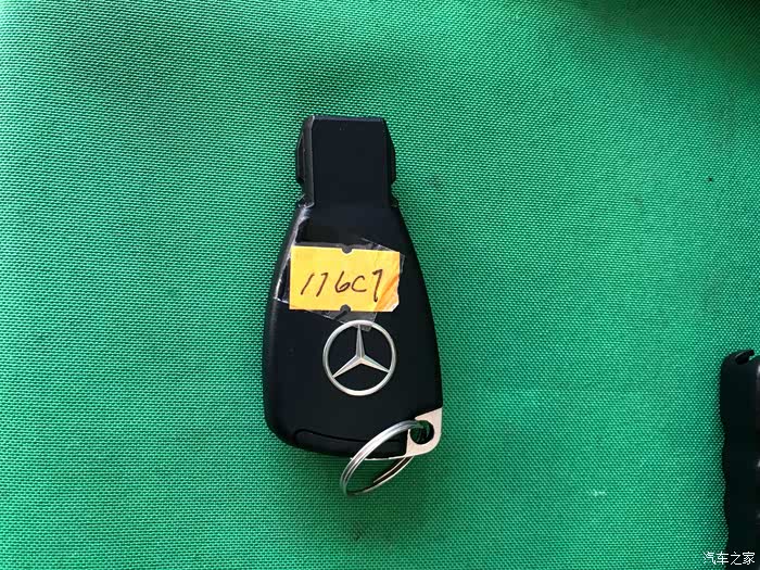

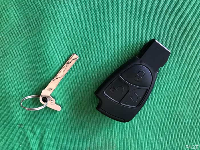

原装钥匙两把
这一把标签都还在,和新车一样的

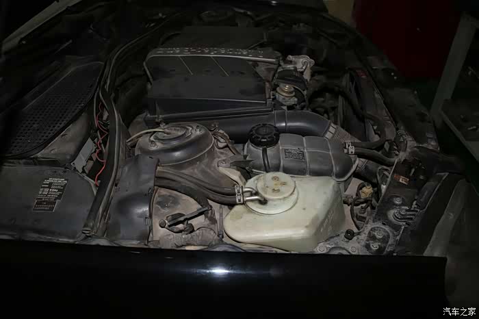

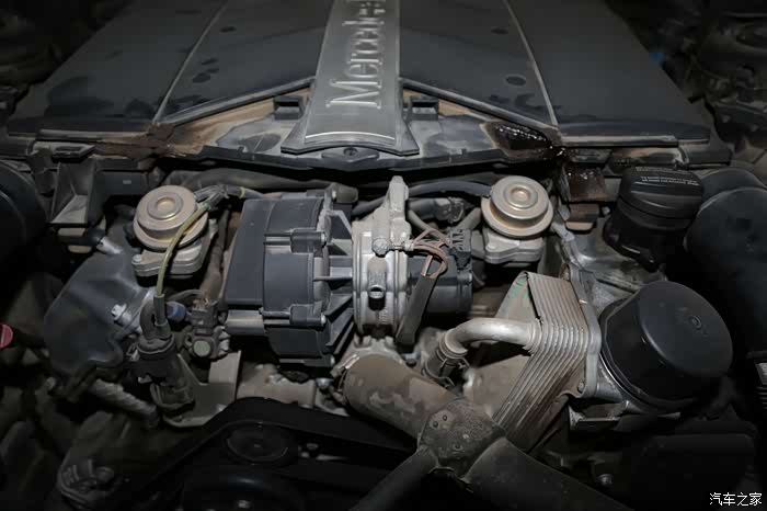

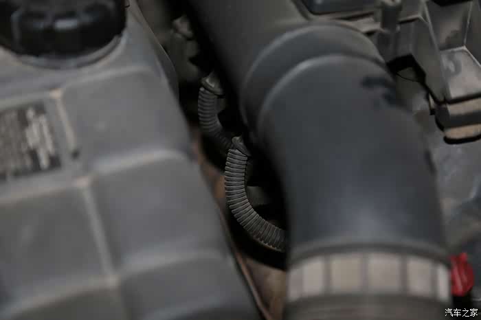

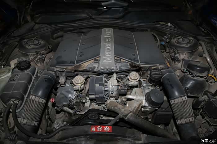

发动机部分考虑到豪华车又是老车,难免一些电器进水,没有进行大规模的冲洗,毕竟自己开,又不是拿出去卖做展示,对润滑系统进行全面的清洗,检查皮带,更换空气,空调,机油滤清器,清洗喷油嘴,清洗三元催化,检查火花塞,前后刹车片,明显老化需要更换的胶套防尘套为本次机修的重点。

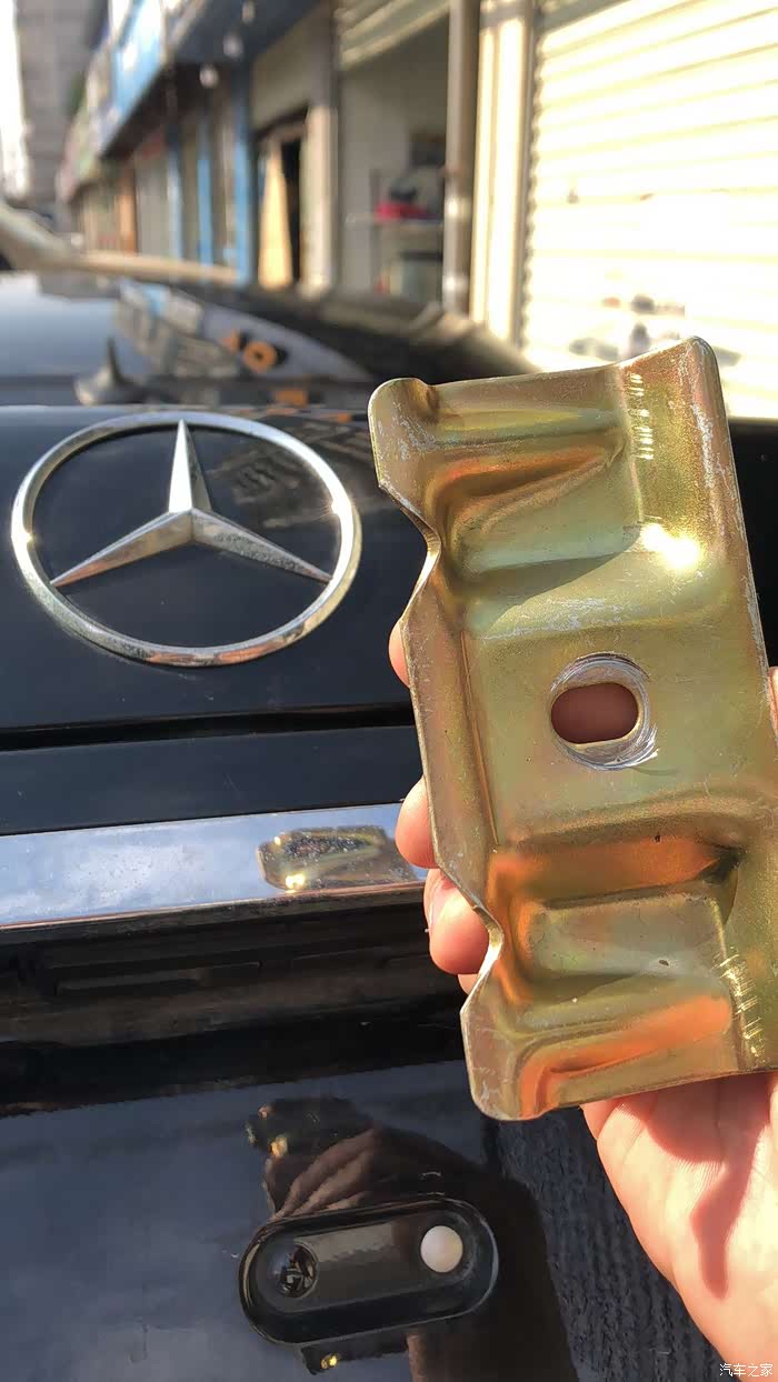

十几年了,一个很小的电池固定板还是黄的发亮
换一个全新的电池,把这个老电池换掉,保证出门不掉链子

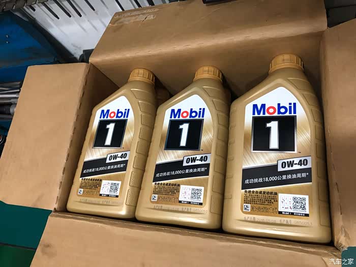

奔驰历代御用的都是0W-40美孚一号,最好的

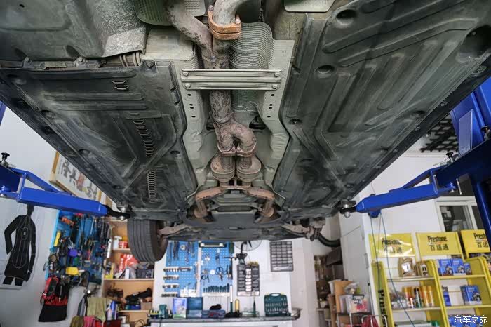

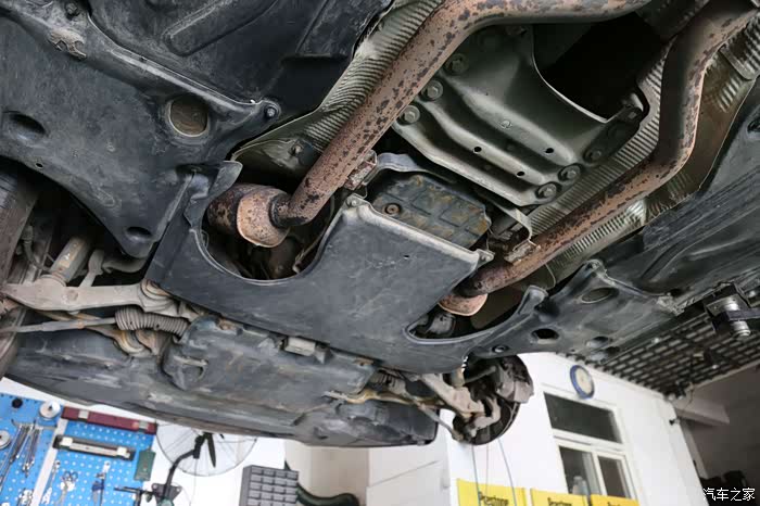

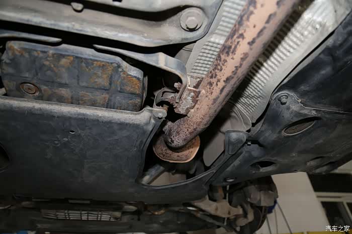

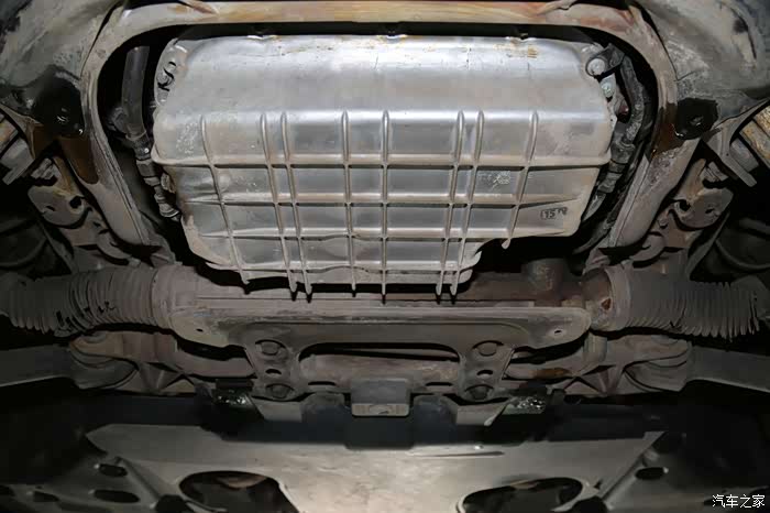

底盘很工整
结构上与虎头奔有明显的改进,和后期的221差别不大

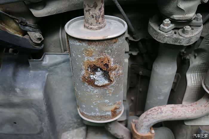

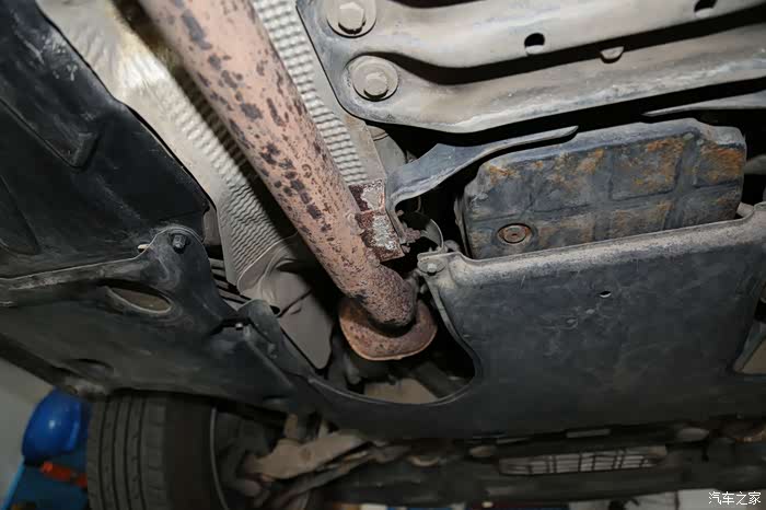

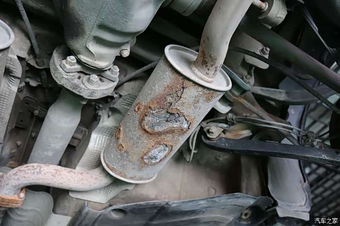

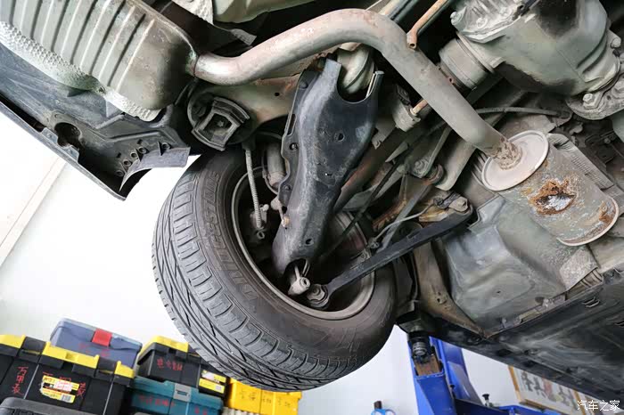

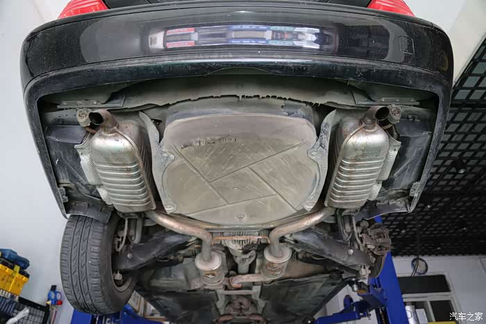

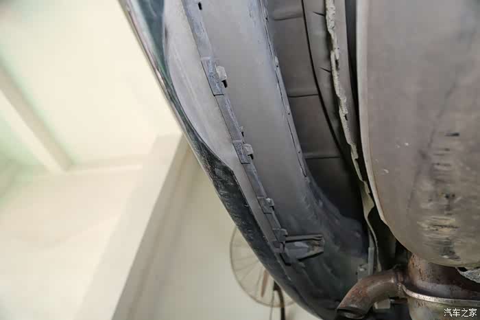

排气管还没有锈穿,没有明显的噪音,毕竟已经十五年了
没有明显的磕碰

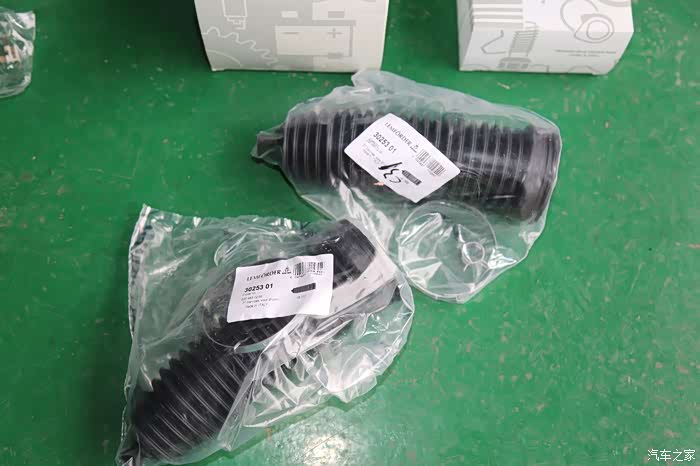

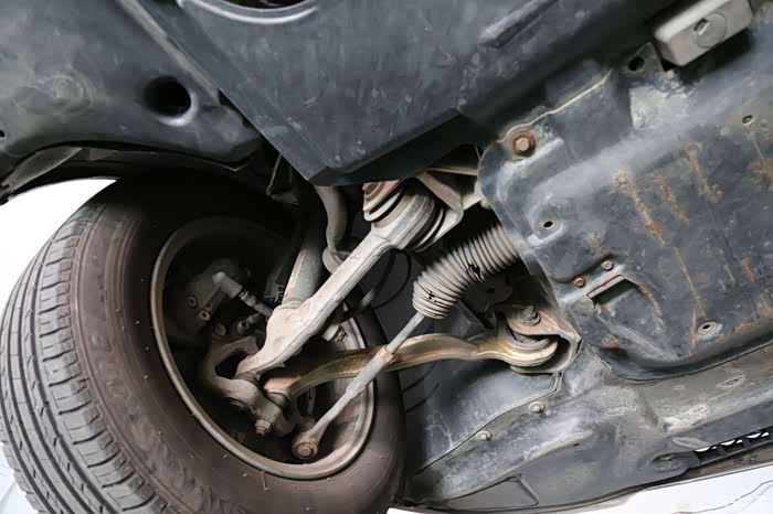

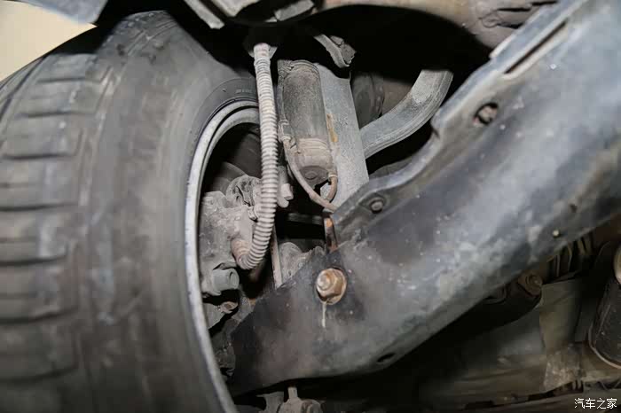

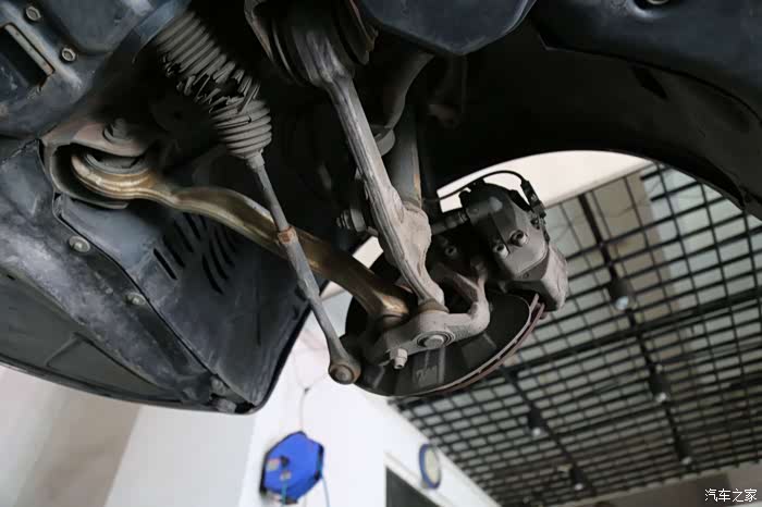

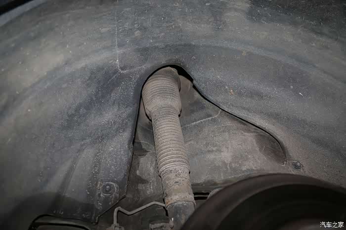

方向机的防尘套坏了
尽快的更换,避免里面的球头被泥水侵蚀

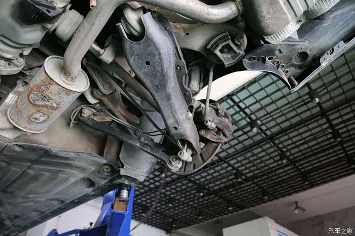

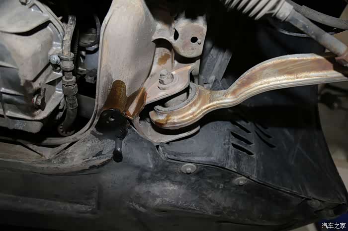

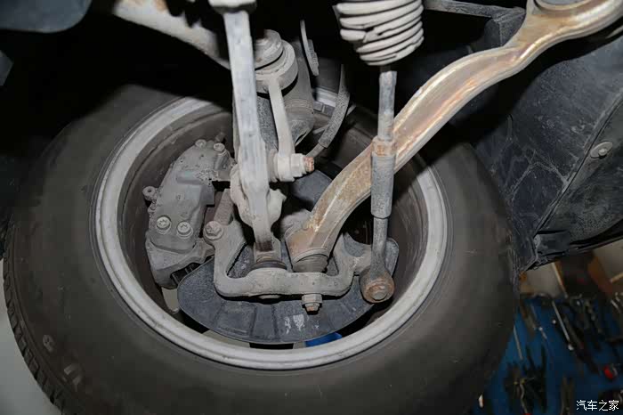

这前面黄黄的铝合金下摆臂,一看都是04年德国出厂的货,老的发黄,但是依然紧凑,没有损坏

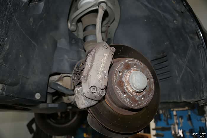

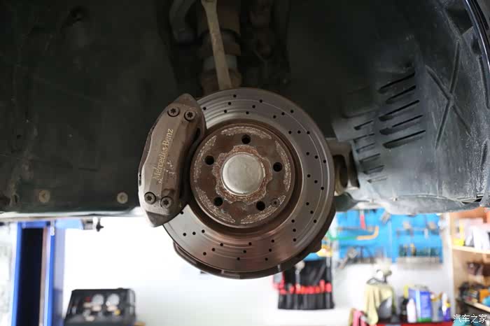

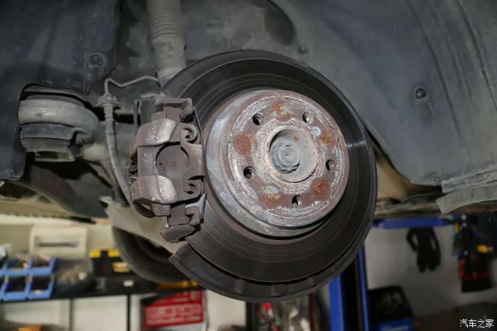

15年9万公里没换过的刹车盘,已经出现了波浪纹,但是原装呀,没人操过它,没有小工用锤子去锤过它

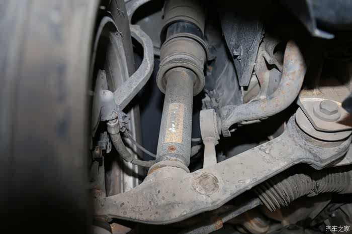

带电子传感器的避震器,非常稳,随便跑个250是它当年的设计速度
后刹车片需要更换

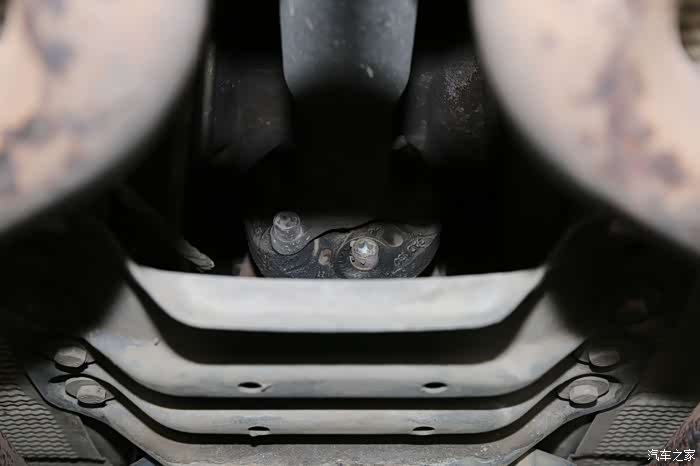

看样子是更换过差速器油,加注和放油口都有痕迹
变速箱法兰盘很好,没有开裂
排气管的固定没问题,很牢固

发动机底部,干干爽爽
油底壳像特码新的

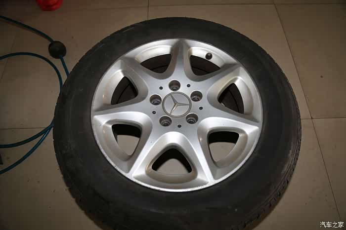

原装轮毂,没有经过翻新。

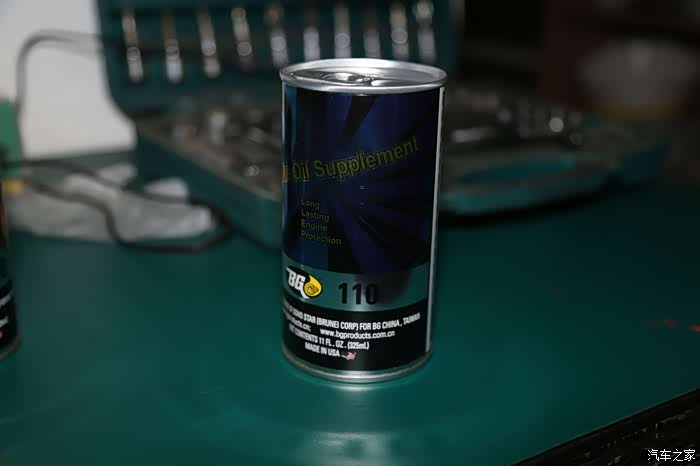

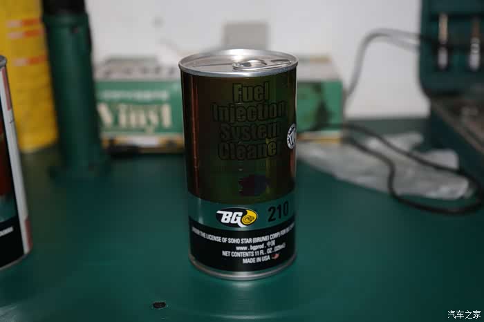

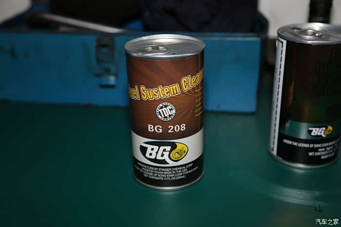

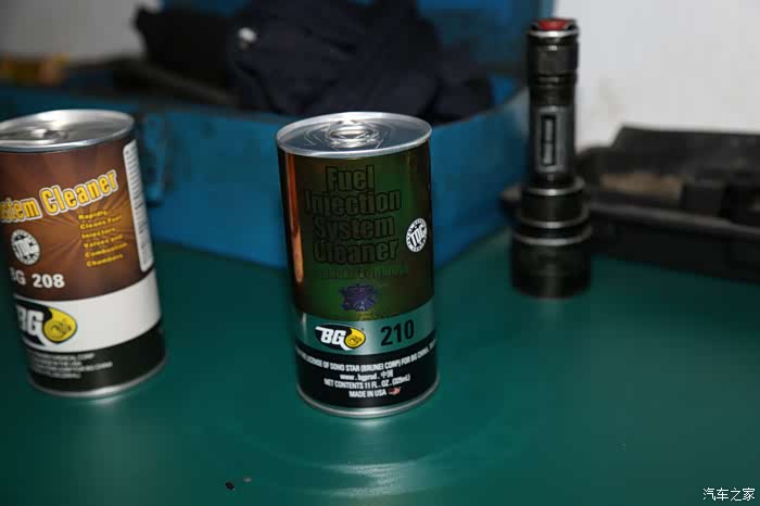

使用全系BG产品 对引擎进行保养。

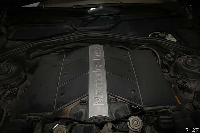

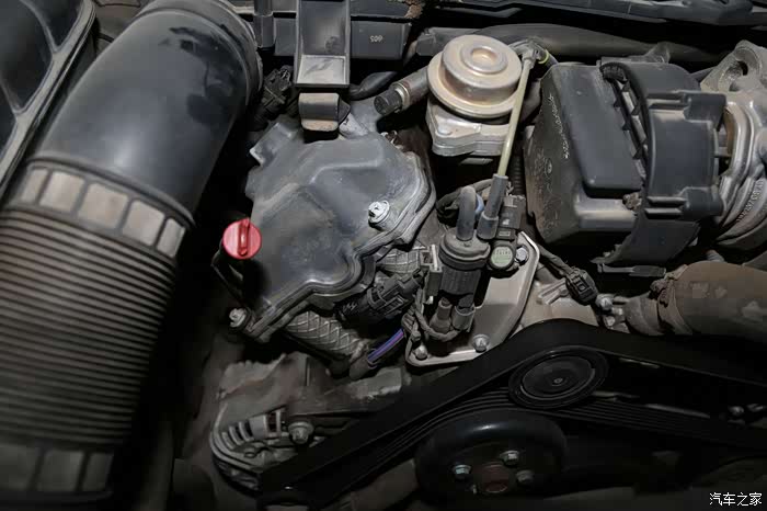

发动机采用了经典的每缸2个火花塞设计
奔驰的发动机在每个时代可以说都不会是技术最先进的,它注重的是可靠稳定,可能一个动力总成使用很长时间,比如宝马的发动机在每个时代使用的科技可能都是最超前的,但是绝壁是最爱坏最烧钱的,例如09年的740双涡轮增压的,还有当年的535GT早期双涡轮的,那就是个B垃圾发动机,我就没见过几个比同年S350 S500发动机状态好的,那是不可能的,温度高,转速高,是引擎老化的首要原因,还有奔驰G从2002到2012改档把之前的,用的整个动力总成和技术都是源自于蝴蝶奔,为的就是可靠,然后需要与竞争对手来功率战,只需要在可靠的机械基础上挂上机械增压,或者是降低压缩比外挂2个涡轮增压即可,所以奔驰的动力总成服役时长期的,是不算先进的,但是在豪华车的领域,它的动力总成绝对是可靠耐用的(前提保养好,用好机油)
一个缸2个高压线,一个点火线圈,按照05年这个时段来说,大部分厂家都使用了独立点火装置,而豪华车S级奔驰。还是使用了这种老旧的点火装置,可以证明我上面的描述属实。

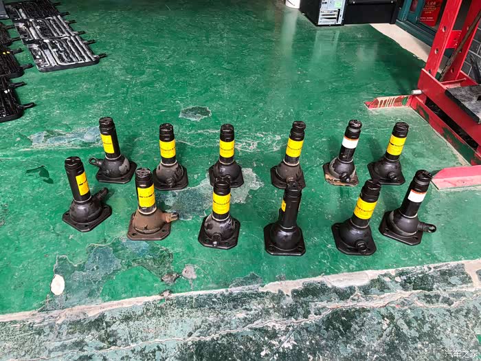

这把锤子在我这里已经用了十年,我问老爸是哪里来的,老爸说是当年单位买的东风8吨吊车随车的,哈哈,来我们家几十年了啊。
小时候爸爸开过一段时间这个吊车,那时候他经常跟我说加藤的吊车好,什么先导操作系统,液压原理(其实是他自己在学习,边跟我说边自己学习)我有今天离不开老爸的栽培和教育,不懂就去学,学好了本领就能养家糊口,要讲信用

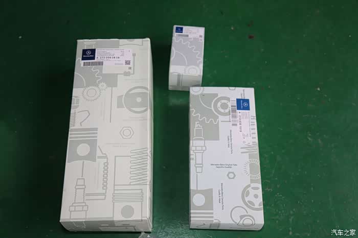

原装的配件到店
报警线配的品牌的,这东西无关紧要
方向机防尘套配的意大利品牌的,质量可靠,经常用
美国原罐BG,和你在美国看见的一样
认准齿轮符号

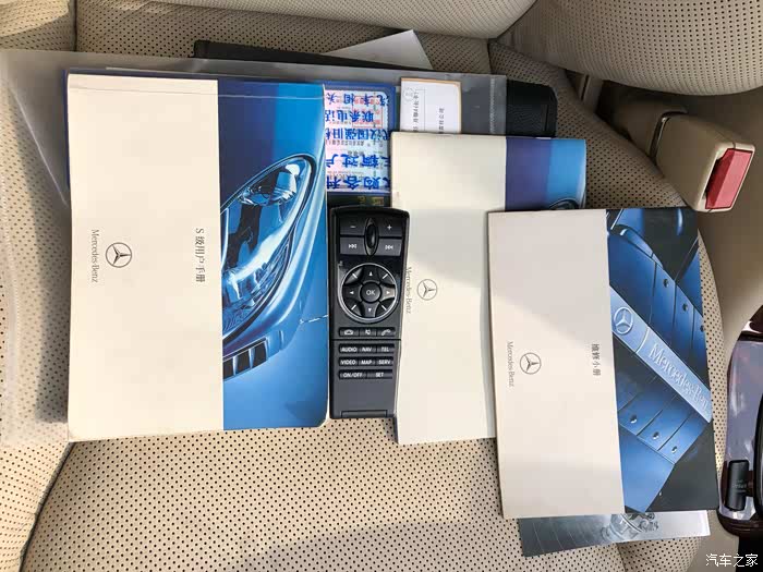

原装说明书,遥控器,全套手续齐全,发票102万
