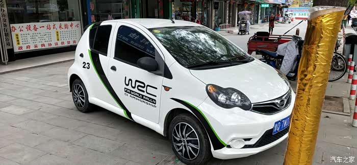

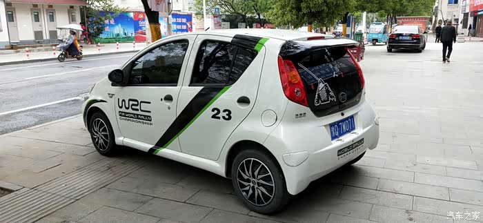

来2张外观图,哈哈
来2张外观图,哈哈

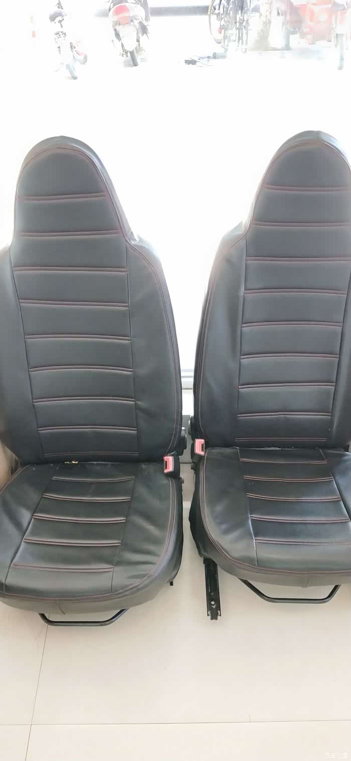

拆下来的原车座椅……一切都没动,一直戴套,有需要的可以联系哦,准备卖了它俩回血!!!
买来的皮座椅……冬凉夏暖……但是胜在舒适!

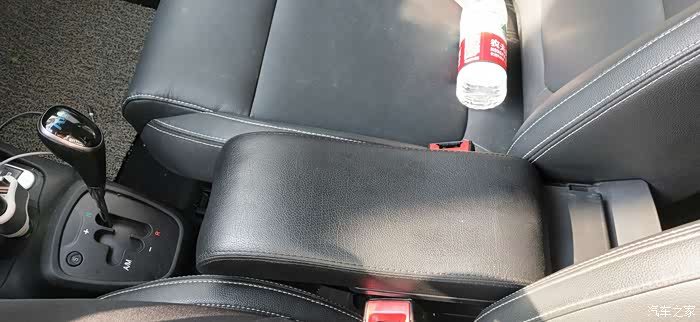

扶手箱还可以用…………哈哈,拉倒最前面搭手最舒服!
扶手箱比以前略紧,但是依旧可以使用,蛋友有的改完座椅扶手箱就能用了……
