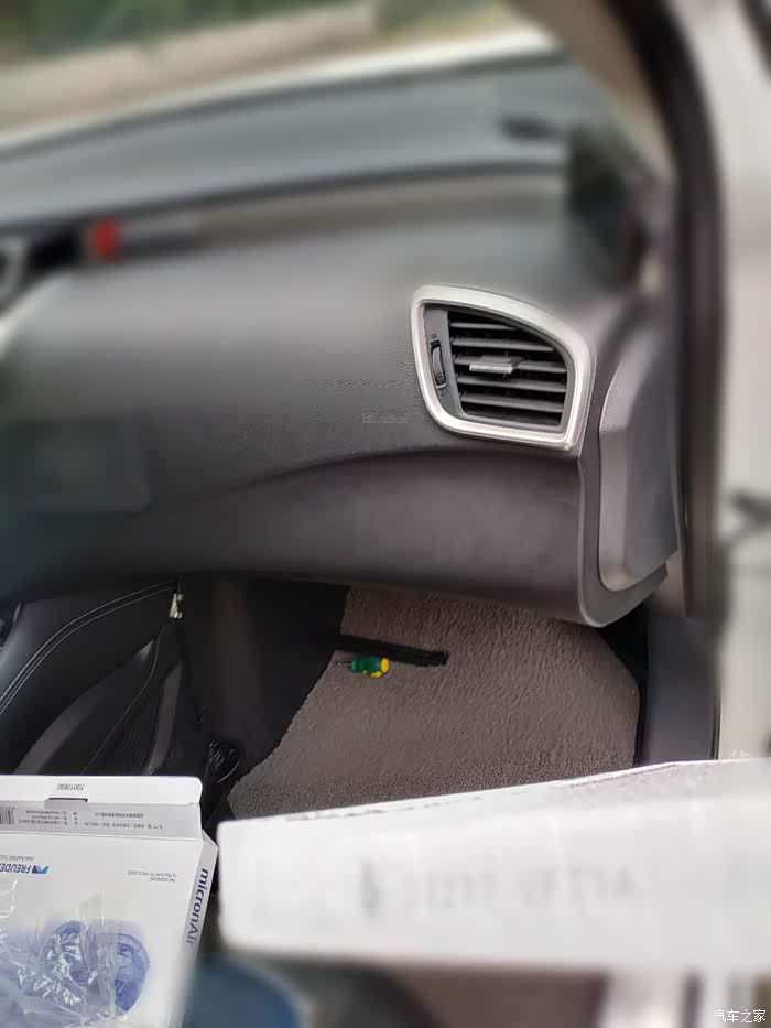

日产楼兰空调滤芯 的位置,在副驾脚窝的最里面。

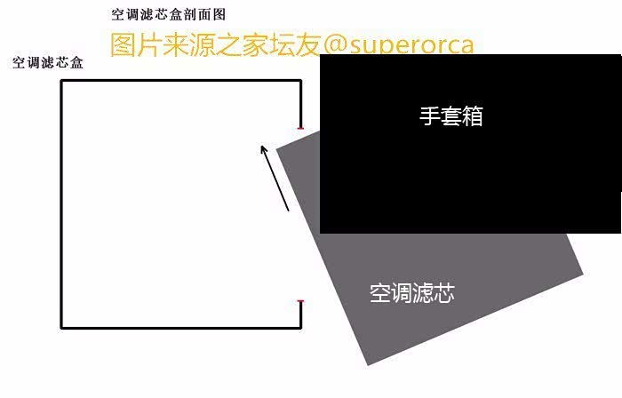

示意图:滤芯是垂直放置的。
示意图:空调滤芯有一个活动的小门。

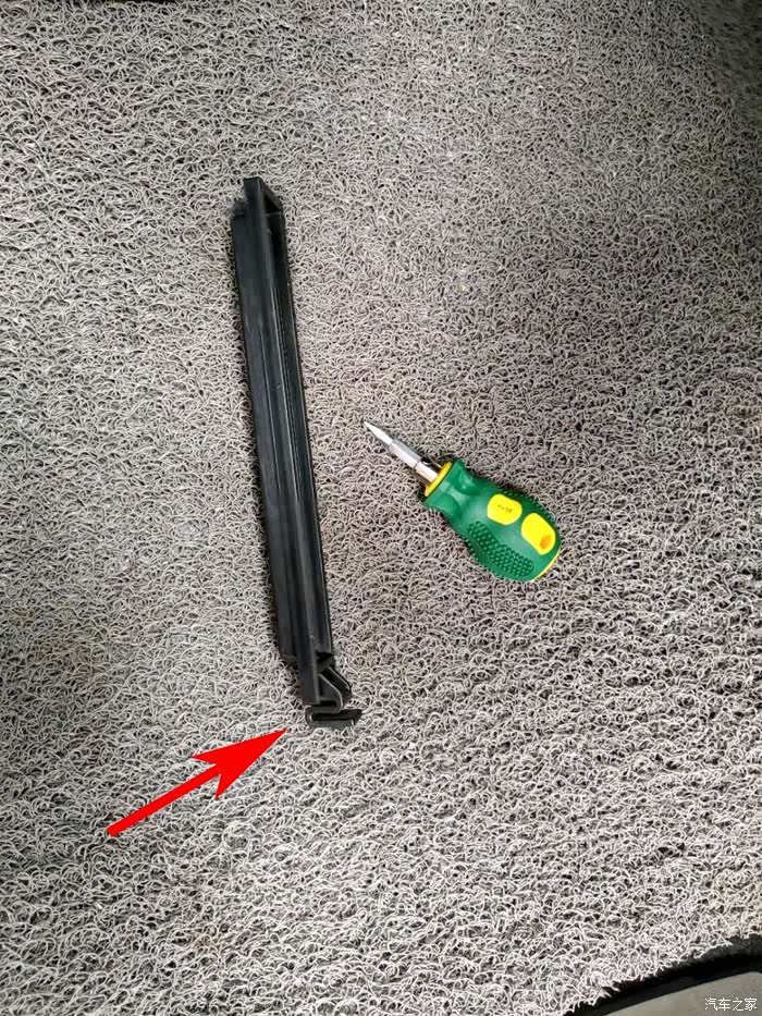

用一字螺丝刀,挑开弹性卡扣。找一个短柄螺丝刀。

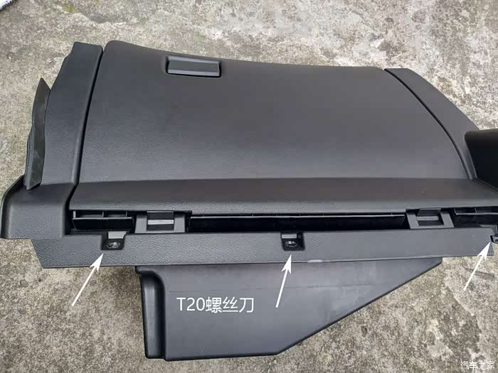

拆手套箱,共8个螺丝,上面3个,下面3个。手套箱的里面,上格处2个。
背面有一根电源线,是手套箱内照明灯泡的。(我的从来没亮过)
松开电源线插头,顺利移除手套箱。

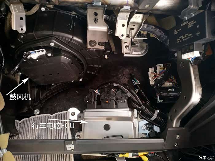

终于看到手套箱后面的真容啦,有鼓风机,有行车电脑ECU.

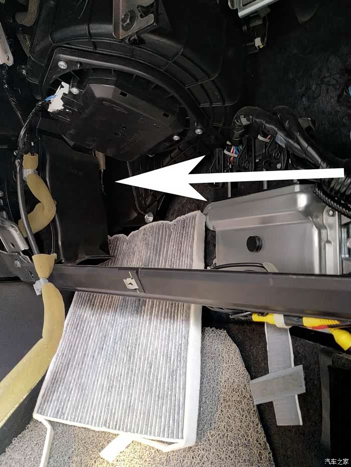

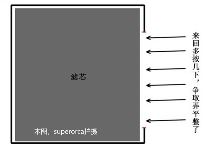

这个图说明为什么即使用“铁板桥”功夫,空调滤芯还是不容易安装,因为它的开口高度的4/5在手套箱的后面。把滤芯压缩变形到1/5塞进去。

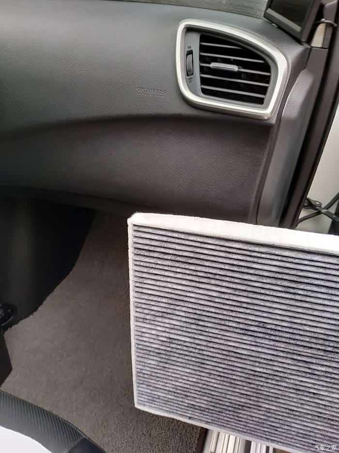

拆了手套箱后,整个空调滤芯的开口是完整展露的。把滤芯推进去,滤芯是不需要剧烈变形的。10秒钟搞定。
不需要任何“铁板桥”的功夫。就蹲着,推进去。
示意图:手套箱和空调滤芯的遮挡关系。
借助网友的图,空调滤芯就是这样垂直放置的。上图的箭头表示滤芯从右往左《===,推进去。
注意一下空调滤芯侧面的空气流动箭头标志。

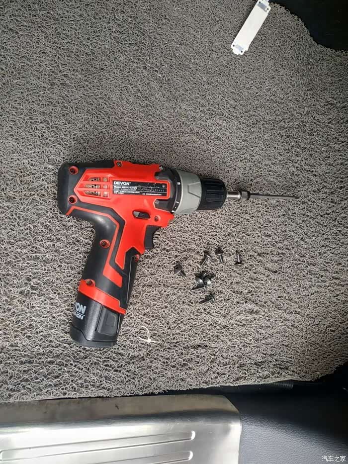

花絮:我用的拆手套箱的电动螺丝刀,接T20,加快了拆装的速度。8个螺丝。电动螺丝刀扭力挡位放在1.

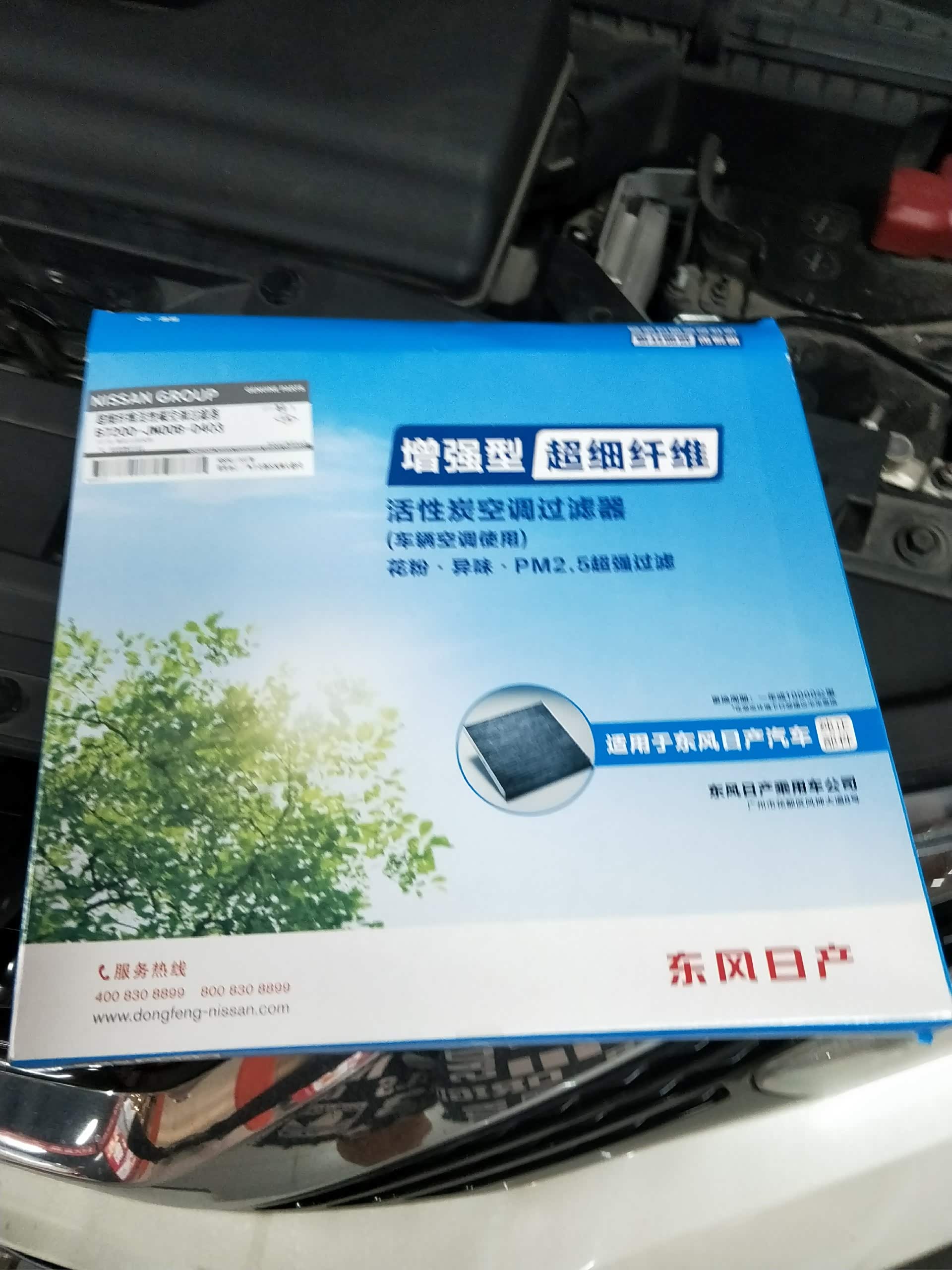

花絮:日产楼兰的空调滤芯型号。CF058

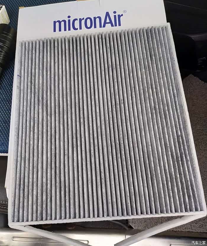

花絮:活性炭滤芯。

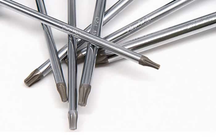

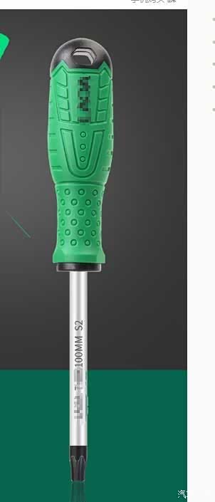

花絮:T20螺丝刀。即使不用电动工具,一支普通的T20螺丝刀是最常用的工具啦。买啦,10元。
           拆装手套箱,拆装车门内饰板等都需要这支。
花絮:T型螺丝刀,一般叫花键。T20是最常用的一支啦。
