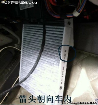

由于汽车之家论坛比较特殊,所以一些老帖子自动会沉底,经顶帖也无法升到前面.而一些后面购车的宝马5系车友,如2012款,2013款的5系车友, 对于空调滤芯的安装步骤也不能了解,故重新编辑发布此帖.以方便后面购车的车友自己动手安装

2012.03.31 : 感谢江苏盐城车友来自江苏 的指正(详见第103楼),更改了第F步骤的提示说明:关于滤芯安装正反面,统一将箭头指向车内,也就自己所在位置即可.如下图:
2012.04.22 修正: 另据车友反映,副驾驶位装饰板上有三颗螺丝,装饰板拆掉后,里面的空调盖板上螺丝应该是为四颗,请自己动手的车友注...
