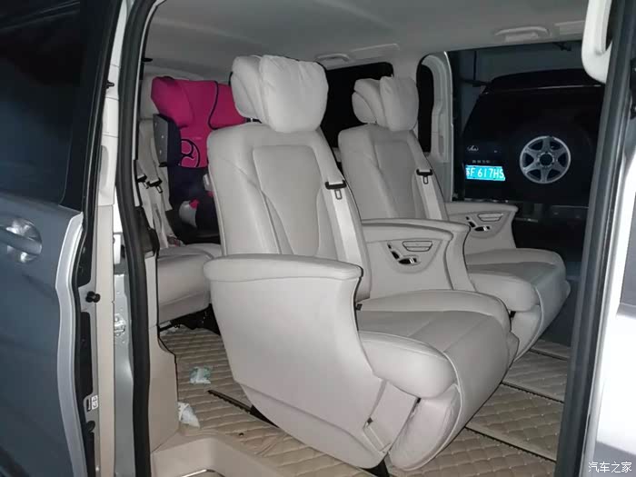

这是装好的航空座椅的效果,看起来像高配有木有!

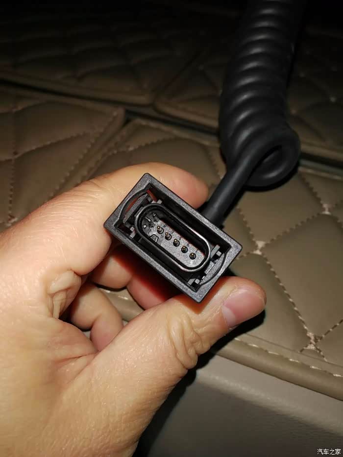

这就是座椅下面最重要的接头,由于低配没有地板插座,所以这个接头是很难配到相应的插头的,因此我们主要是就这个来改线。我们叫他大头。

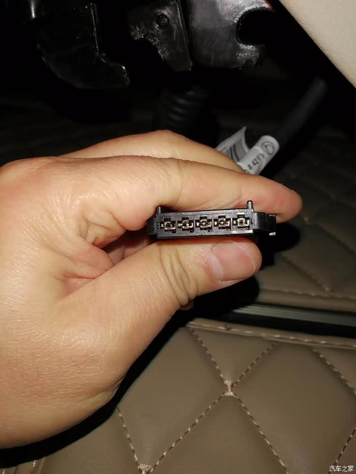

这是上图插头的另一面,是直接插在座椅上的插头中的。其实这一节是个转接头。这个我们叫他小头。

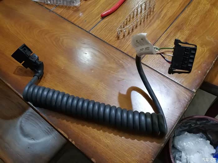

这就是转接头啦,看着像电话的那种听筒线吧,因为座椅要移来移去,所以是个伸缩性的设计。

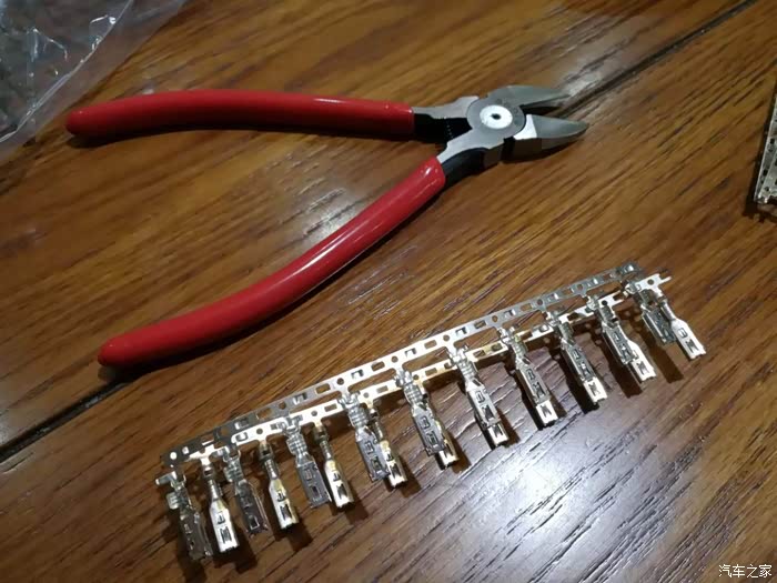

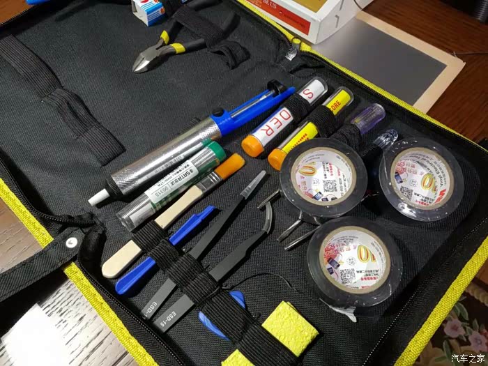

这是用到的工具,小的水口钳,就当是剪刀。下面是母插头,因为没有专门的插头,而座椅上的大头是公插头,所以你需要配得上的母插头就可以了。不要问我哪里买,马云可以解决你的问题。

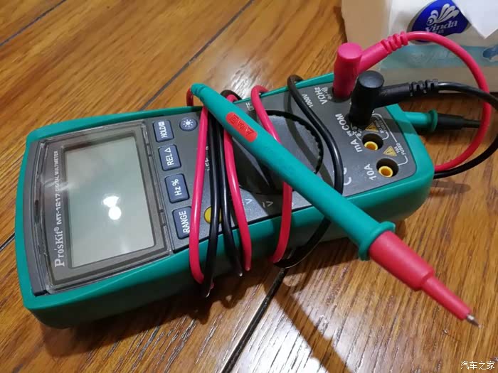

万用表,因为我需要搞清楚针脚定义,还需要知道线路连接是否正常,所以这是必须的。

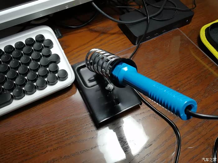

电烙铁套装。。。
电烙铁工作ing

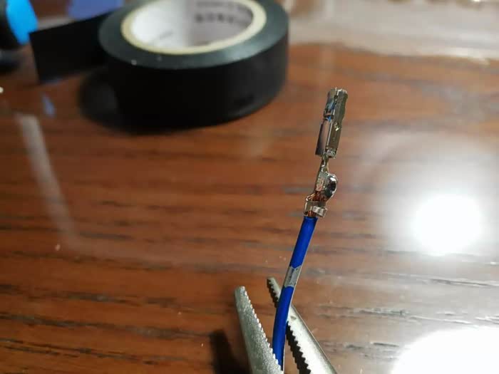

这是负极的母插头针脚,接好,锡焊焊接牢固。毕竟是车上的东西,所以都得弄得稳稳当当。

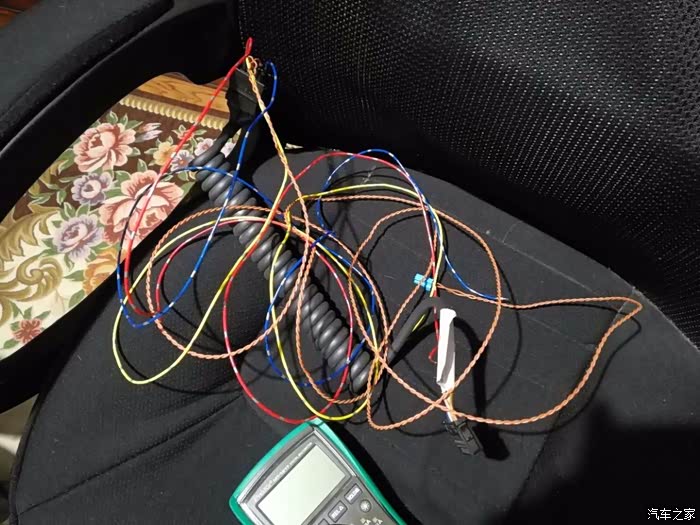

分别都连好,这是测试版本的线材,真正的使用版本,是在车上排线,根据线路长短控制,我这里就不贴图了。

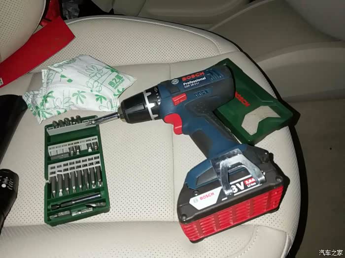

这是需要用到的某些工具,其实用处不大。

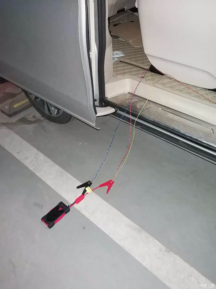

我用了一个小的备用启动电池,连上负极和正极,ACC的那端也连在正极上就可以了。在车上安装的话,这两头都连接在相应的电瓶正负极就可以,不要问我电瓶在哪里,翻翻说明书,副驾驶屁股下面就有一个。

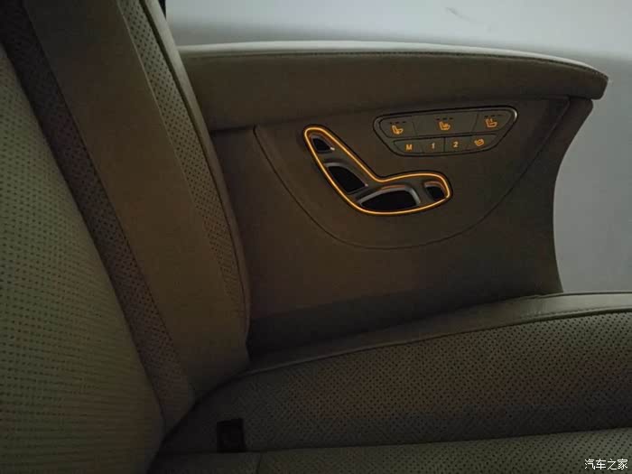

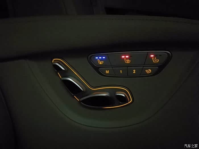

这就是连接上的效果啦,如果一切连接正常的话,灯就会亮起,就可以尽情享受啦。
如果连得不对,查查线头,然后调换一下CAN的两根线顺序,就可以实现了。你看这里通风加热按摩,完全使用正常。最后,祝各位都能自己动手丰衣足食,省钱也发财!
