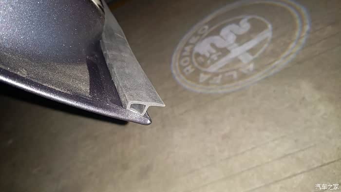

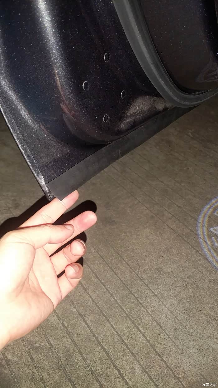

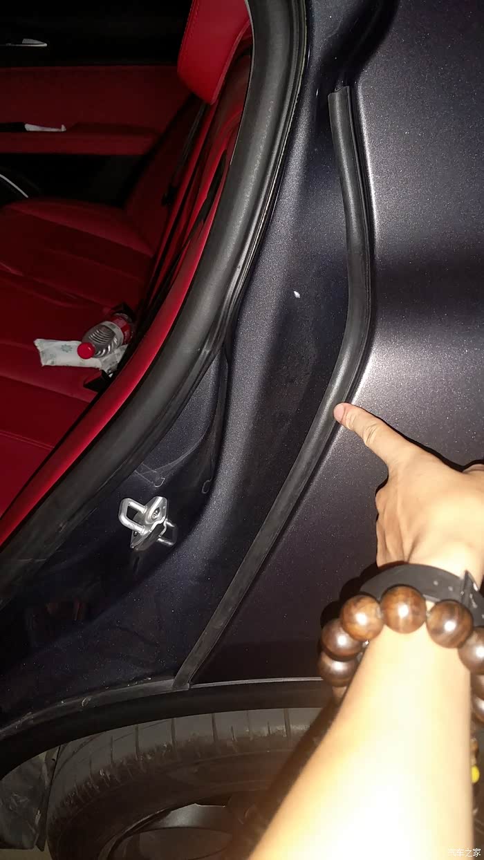

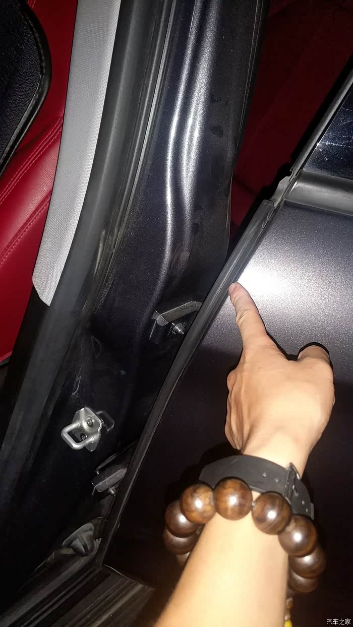

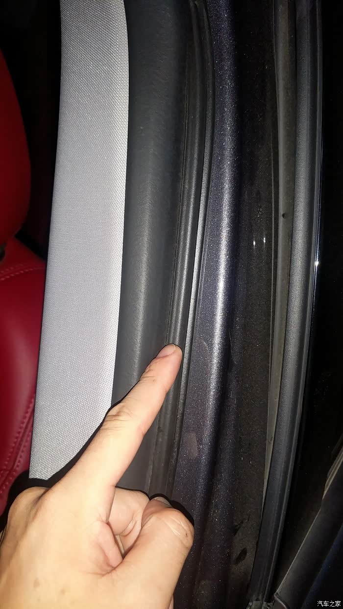

言归正传,说说隔音,汽车噪音无非就风躁 胎噪加路噪 和发动机噪音。风躁,首先和汽车风阻系数有关联,同样车做成suv和轿车,那么相对轿车风阻会比suv小,风阻小了会省油,对于动力发挥会有利,提速会快,极速会,风躁也会相对减小。所以像那些超跑都不遗余力进行风洞测试,尽量降风阻系数。除了风阻先天优劣,后天车厢密封更关键,般可以通过增加车门和后备箱密封条来完成,如果密封条达不到你满意效果,那么你要检查门玻璃那里绒布夹条否老化松脱,进而漏风。最后,有条件你可以换双层夹胶隔音玻璃,这个隔绝风躁终极方案。 但有些车型不具备改双层玻璃。篇幅有限,在此不讨论这个环节。 下面展示下贴门和b柱c柱密封条。
下面这个门槛密封条
