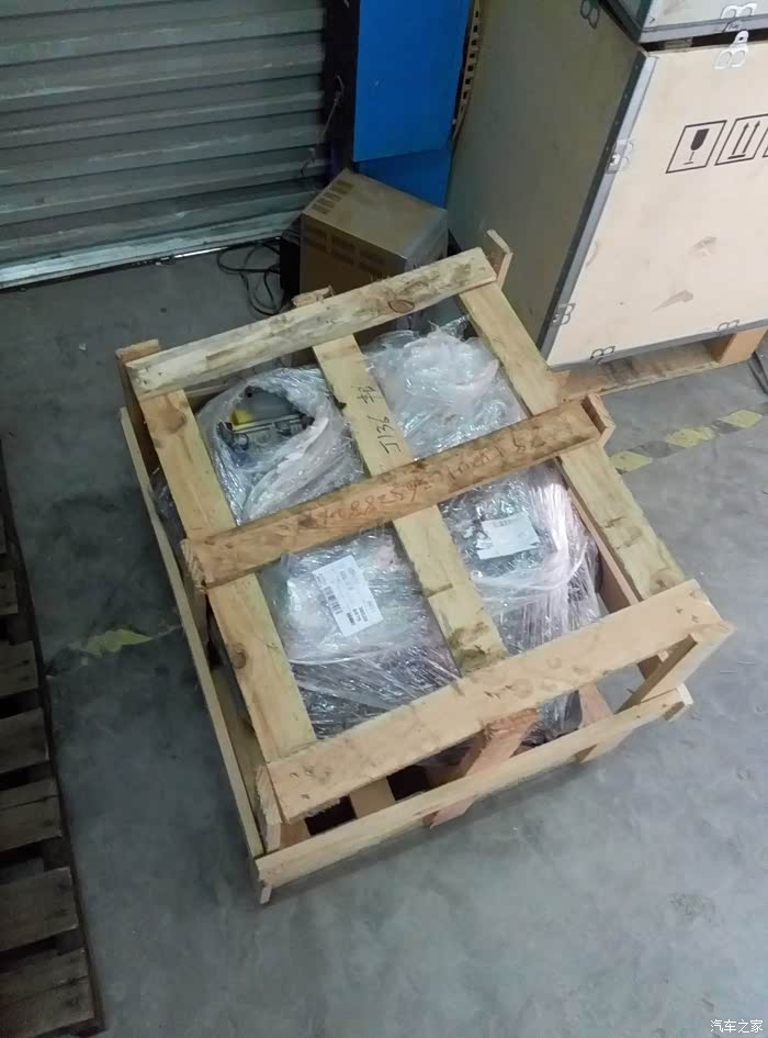

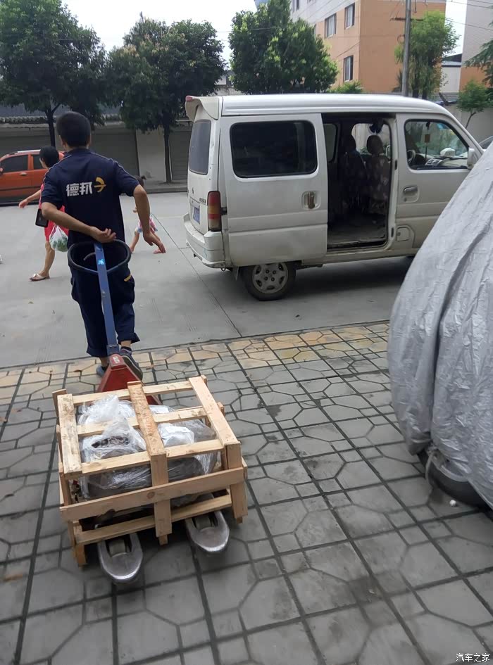

36万公里的优优烧机油烧的不得了,以前换下来的废机油全都烧完了,临近审车了不得不修了,不然拿不到绿标,新发动机要五千加上换点附件就需要六千多才能搞定,车都值不到一万不划算,淘宝买了一个拆车发动机2600元,自己换,不是想节约修理费,而是任何地方的修理工我都不放心,中国的修理工就好像是中国足球一样无药可救,说多了都是泪,逼出来了强制自己学会修车的

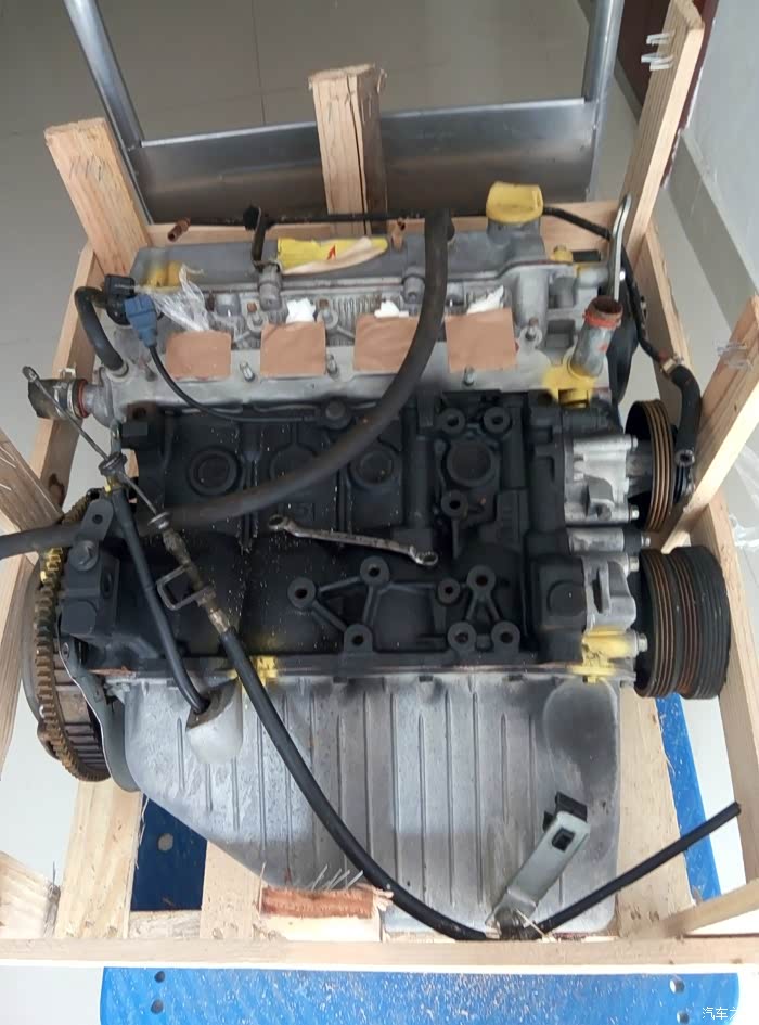

简单验一下

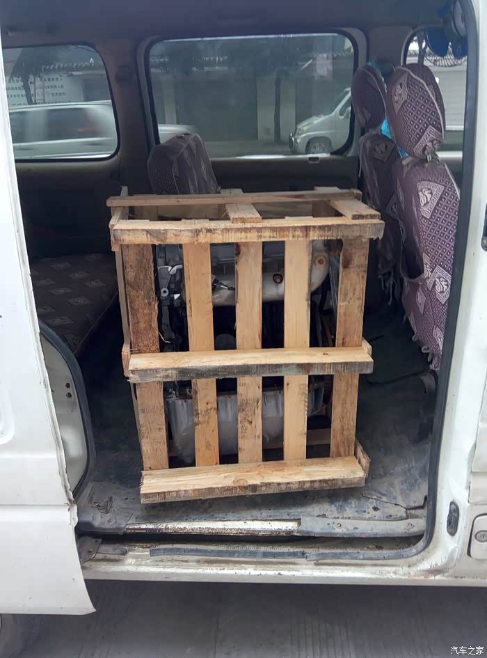

装车
开箱后就是这个样子

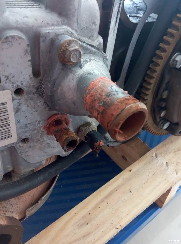

看到红胶有点失望证明是修过的
拆开有点黑,失望

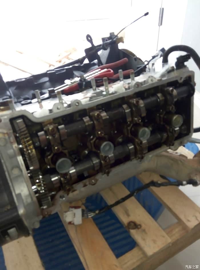

塞尺量气门间隙,因为不量心里没底,最好还是量,因为个别气门间隙如果太小的话会导致发动机发抖没力
幸好量了,好几个气门间隙偏小需要调间隙
下轮刻度
上轮刻度
这个是230丝的
全部看是多少丝的好互换
这个是断的,这就是日龙包修理工干的,修烂了不说,现在普遍的修理工都是这样的,不过我检查了一下可以用影响不大,主要是懒的去买
因为我是烧气的发动机,这么多年我自己总结的经验,进气要二十丝,排气要二十五丝,才用的久才有力,比烧汽油的间隙大,我总结的间隙调大点可以跑十万公里才管气门间隙,如果和汽油车一样的标准的话,烧气五万公里就的调气门,有人会说出租车就能跑好多路才调气门,那我这样说吧,优优的发动机就他妈的不适合烧气,出租车原车烧气座圈设计的就不一样
