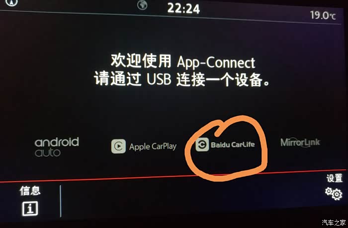

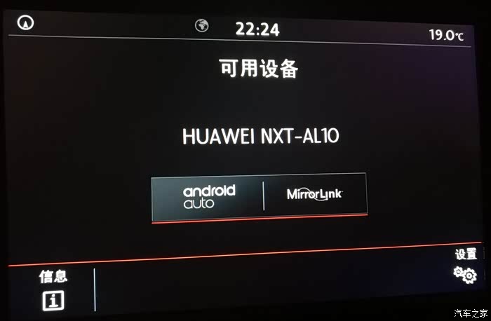

接上手机就只剩android auto 和mirrorlink
那就不知道了,反正我得好使,百度carlife里面的地图直接投射到车屏幕,很好使
我选app的话,出来三个选项,你这个只有俩,不明白为什么。
这个买车的时候为啥不找销售弄好呢
哦,我看到你标题,你是mate 10 pro,我是mate 8
安卓版本不一样的。你等车载程序升级把,它不兼容最新款安卓

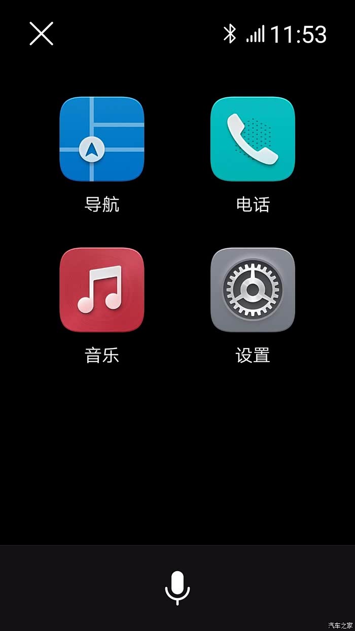

原厂数据线用自带的驾驶模式试试行不行。

根据您的提醒,我解决问题了。先打开手机的usb调试模式,接着打开mate 10 pro自带的“驾驶模式”,使用数据线连接到车载导航,选择“Mirrorlink连接”方式,提示需要“同意”,点击“同意”后即可使用,默认使用Mirrorlink版高德地图(机车版)(我不习惯用高德,买手机后第一时间删除了,所以需要重新安装,默认安装1.2版),有点陈旧了。昨晚我到高德官网下载了Mirrorlink版高德地图车机版3.0(众测版),今天忙,还没有得测试是否正常使用。下一步想测试百度地图ml能不能使用,本人用惯了
