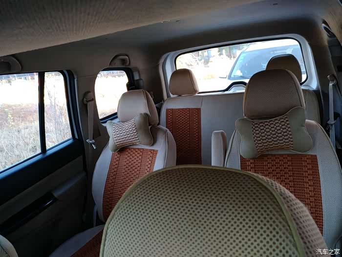

先看看装上座椅的全图
乘坐7个人还是很宽敞的
这是装上第三排座椅的样子。洗车器也只能倒着放才能放开了。
凡事有一弊也有一利。坐人宽敞了,后备箱也就小了。

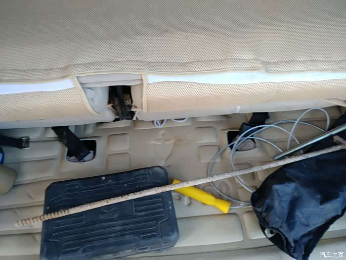

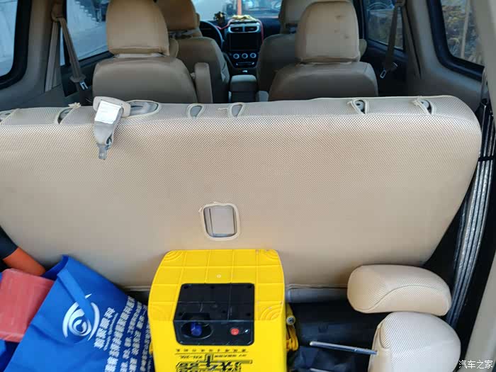

首先拆掉两个头枕
轻轻提起中间的扳手,同时推倒靠背
注意两个黑色的扁带套,同时拉起,第三排座椅就立起来了

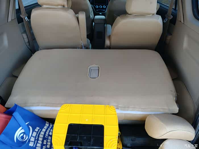

为防止螺丝丢失,拆下椅子后,螺丝最好上在原螺丝孔上

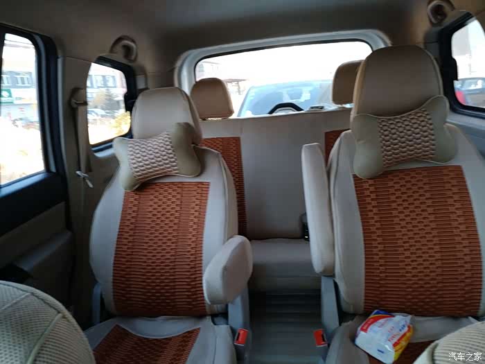

这是拆下后的效果。
这样可以乘坐4个人,还可以拉很多货物,超大后备箱
椅子折叠后放在我的办公桌旁
