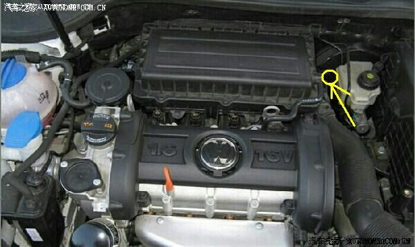

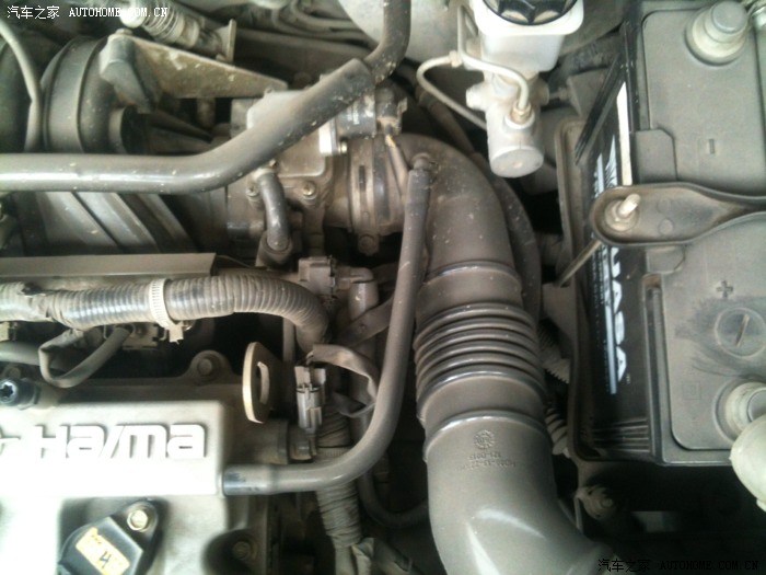

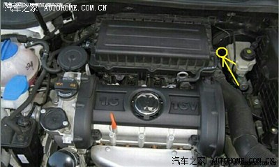

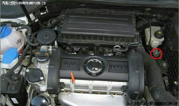

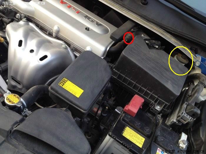

最近天儿冷了,总有车民群众那车哼哧哼哧几把火才着车;严重的干脆就加油门加不上,只能跛行着去修理厂。于是许多朋友就都想在寒季到来前保养一下车的进气系统,安安稳稳地好好过个冬。部分车民群众呢,对俺那个清洗进气系统的折腾法还是不甚明白,总有问的。不详细说吧,不礼貌;详细说吧,老是打一大堆字。今天趁白天天儿暖和,20多度,咱自家那虫子好象也有小万把公里没清洗进气道了,天儿也冷了,咱正好就顺便设专场表演一下
。这次不用气罐,用医用引流袋,纯粹是为了表演而舍近求远、舍易取难。准备物料:1、医用引流袋2只(败坏了一个没得用),或者医用盐水瓶+一次性输液皮条。2元钱;...

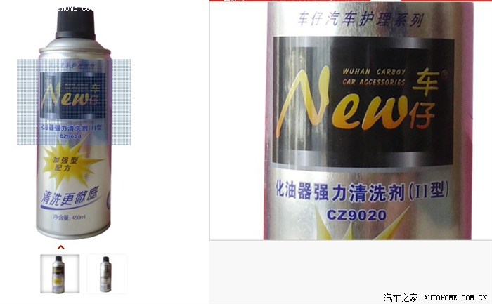

按照楼主另一篇帖的方法,直接在油箱里面加了4瓶化油器清洗剂【共20元】,然后去加油站加了200元的汽油。
现在跑了80公里,快10年的SUV,今天仔细看排气筒出口,里面非常干净---不是黑色而是生锈了,就是流的水比较多,而且是锈水。
刚刚加进也没有不良的感觉,一直都提速顺畅,现在感觉油门更加轻一点点。
感谢楼主的技术!!!
