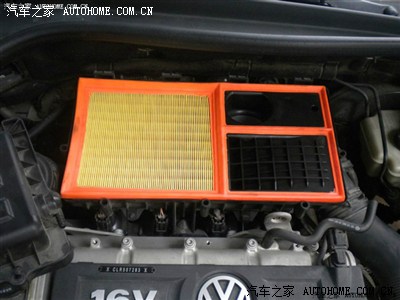

cn86554 2013-12-6 03:30:53 发表在 主楼
最近天儿冷了,总有车民群众那车哼哧哼哧几把火才着车;严重的干脆就加油门加不上,只能跛行着去修理厂。于是许多朋友就都想在寒季到来前保养一下车的进气系统,安安稳稳地好好过个冬。部分车民群众呢,对俺那个清洗进气系统的折腾法还是不甚明白,总有问的。不详细说吧,不礼貌;详细说吧,老是打一大堆字。今天趁白天天儿暖和,20多度,咱自家那虫子好象也有小万把公里没清洗进气道了,天儿也冷了,咱正好就顺便设专场表演一下
。这次不用气罐,用医用引流袋,纯粹是为了表演而舍近求远、舍易取难。
准备物料:
1、医用引流袋2只(败坏了一个没得用),或者医用盐水瓶+一次性输液皮条。2元钱;
2、绳子或细铁丝或电线1米,为...
