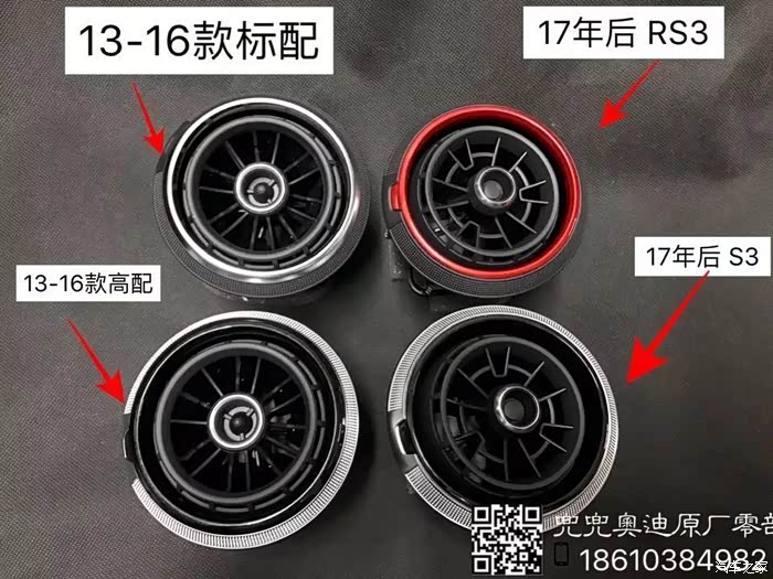

从某宝上搜到的对比图。这图比较清晰列明各种出风口的不一样。不知为何,我不太喜欢有镀铬的内饰,感觉很容易就会老化不好看。不改红圈的话,我也比较喜欢13-16年a3的标配出风口。
先来个科普图,随便某宝上找的。其实A3,S3,RS3的风口大小都是一样的,都通用的。只不过根据车型的高低配,外观和风页有点不一样而已。

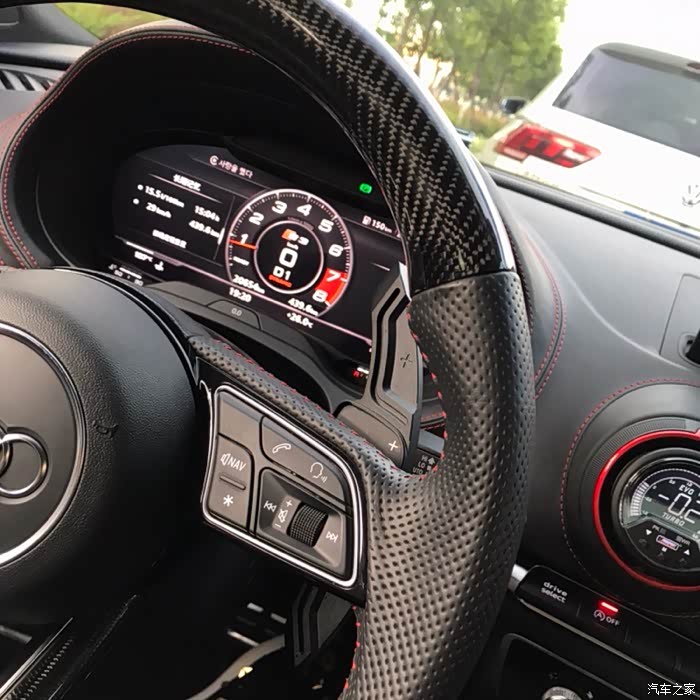

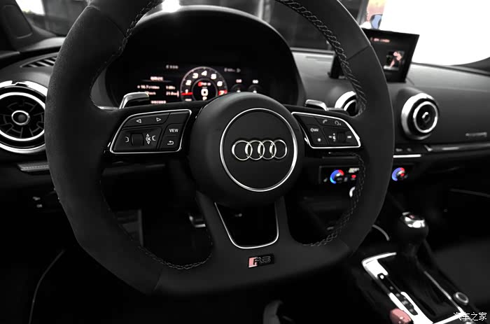

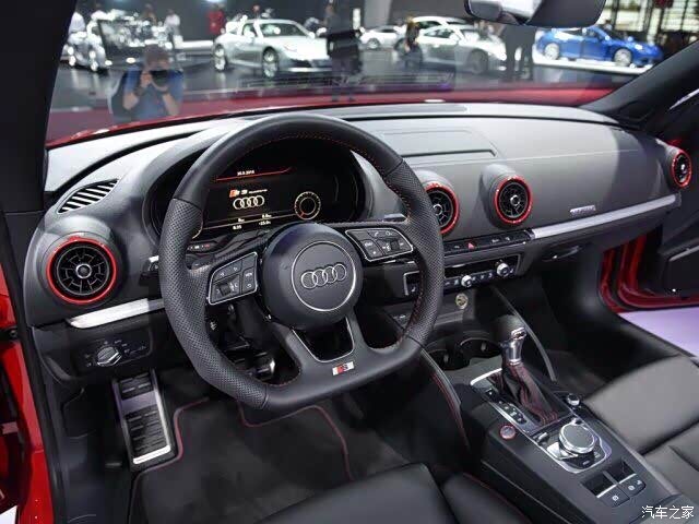

除了RS3的出风口是红圈以外,我发现国外的S3标配的也是红圈出风口,毒得不要不要的。
美得不要不要的

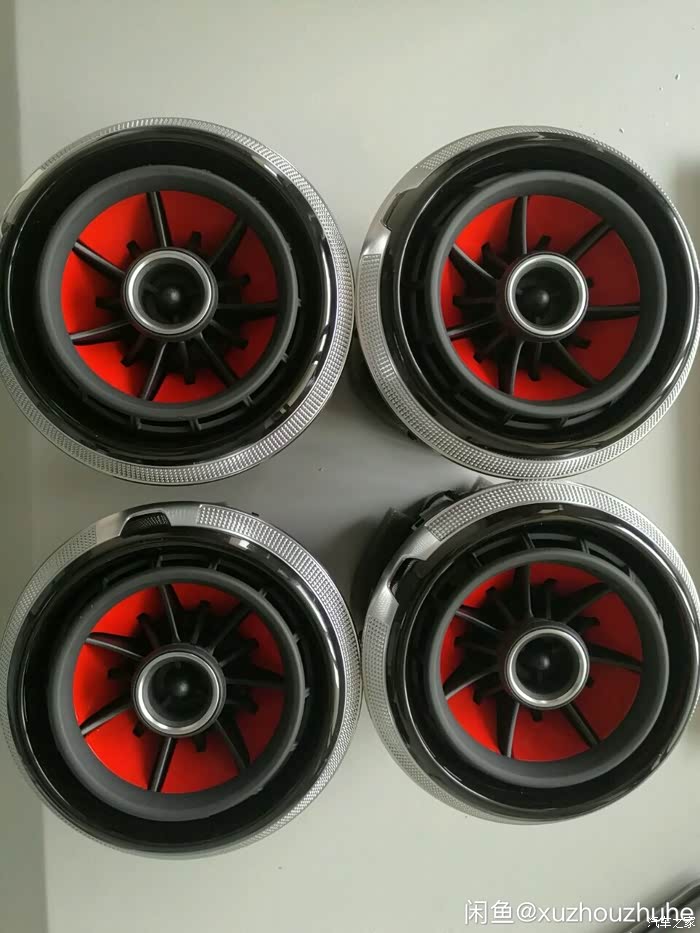

某宝上的自制RS3出风口,有替换叶片的,有提供喷漆的。

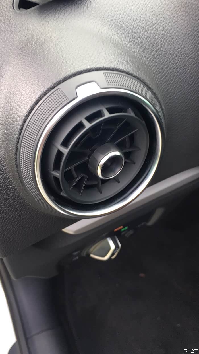

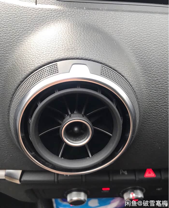

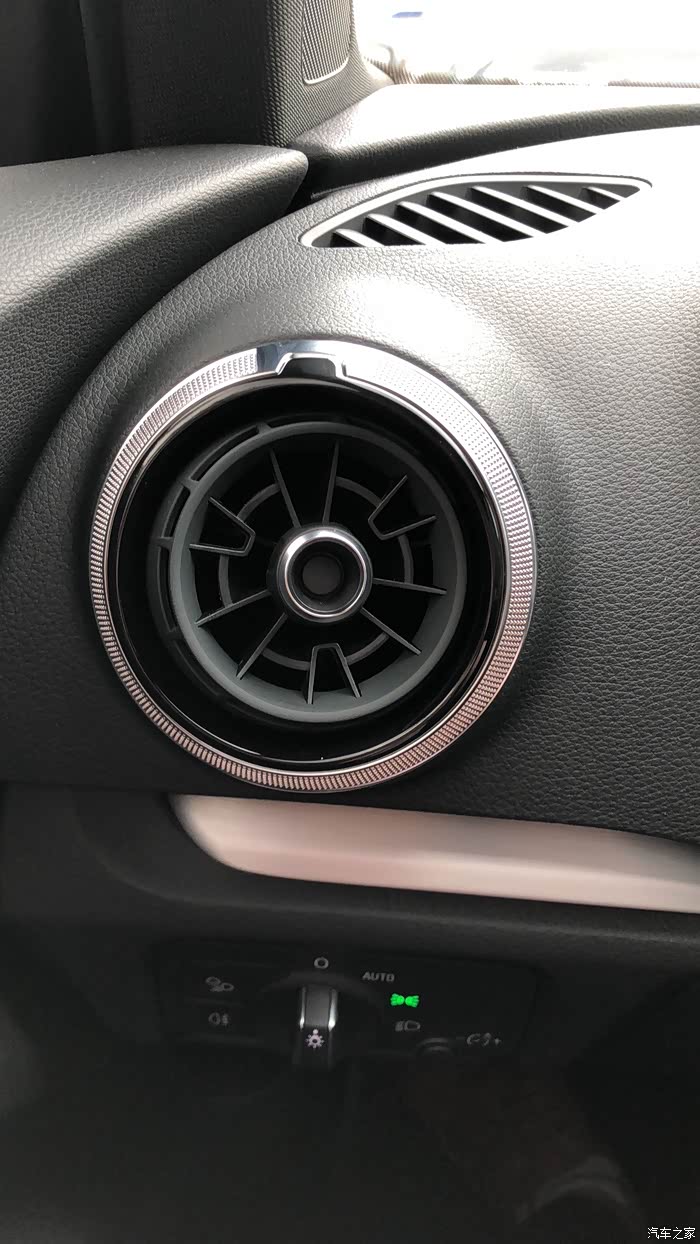

这是我原车S3上的出风口样子

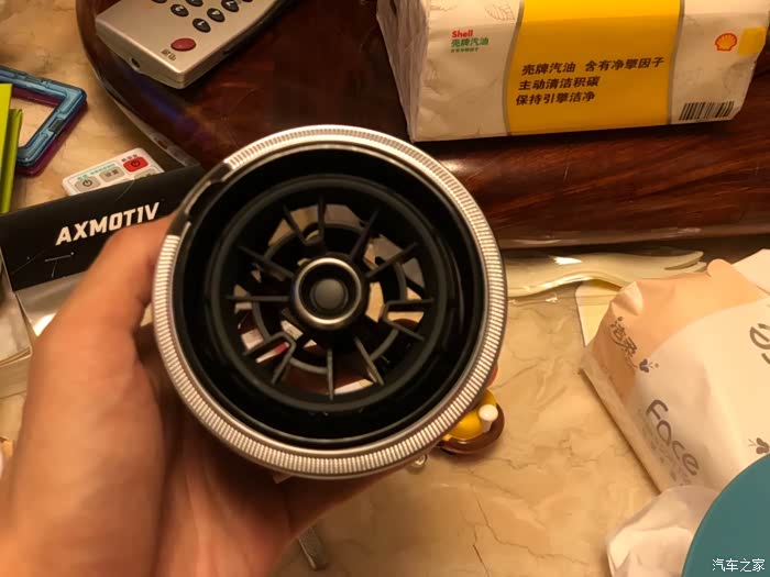

这是13-16款低配出风口的样子,中间可以拉伸的。

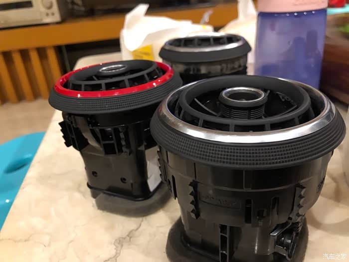

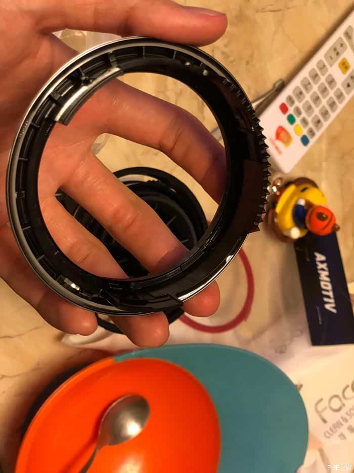

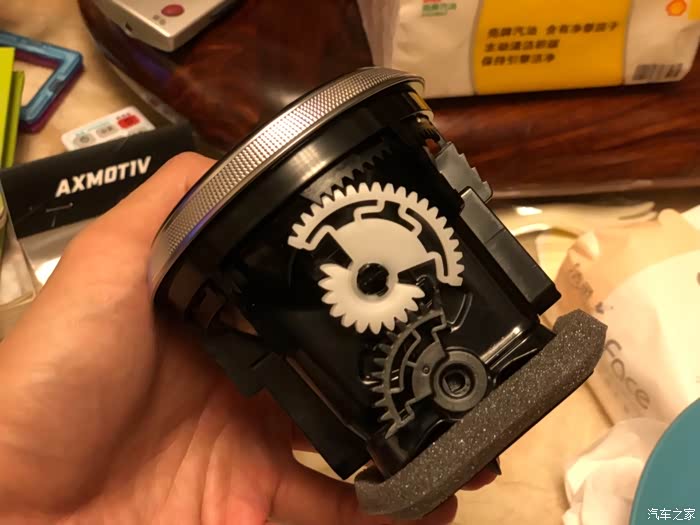

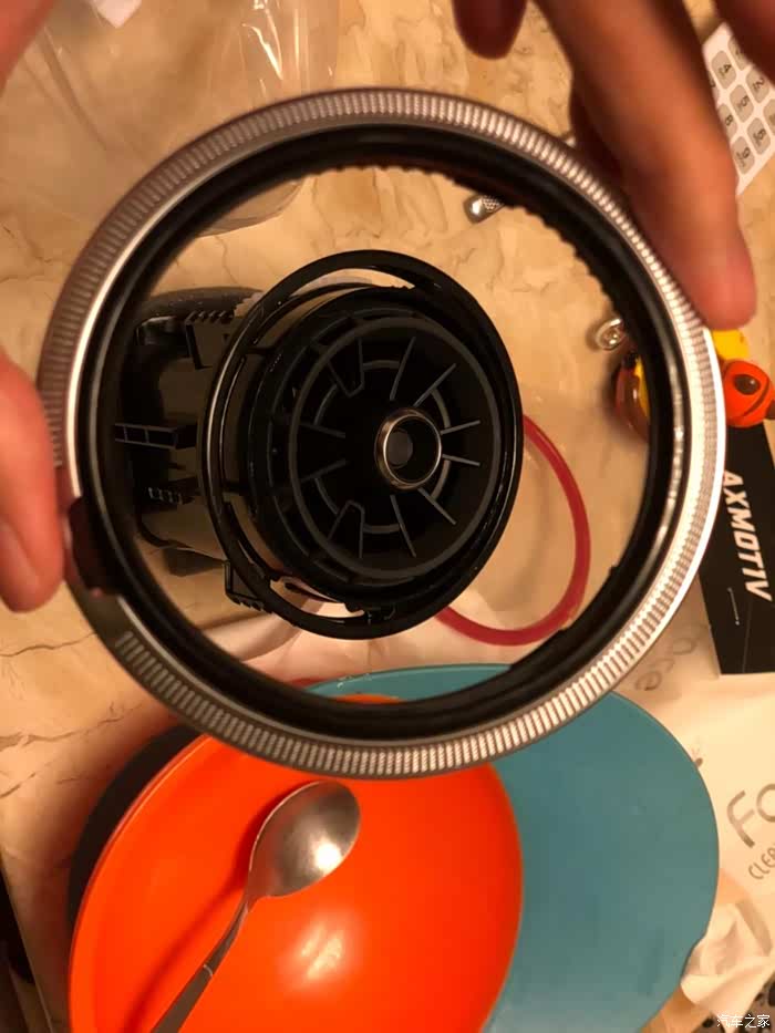

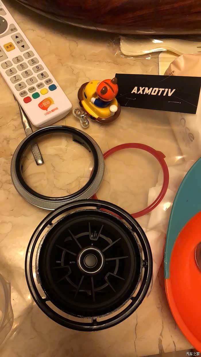

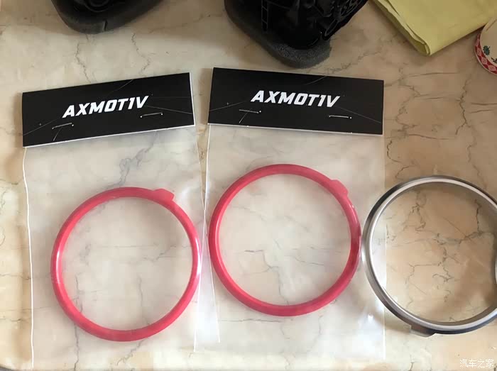

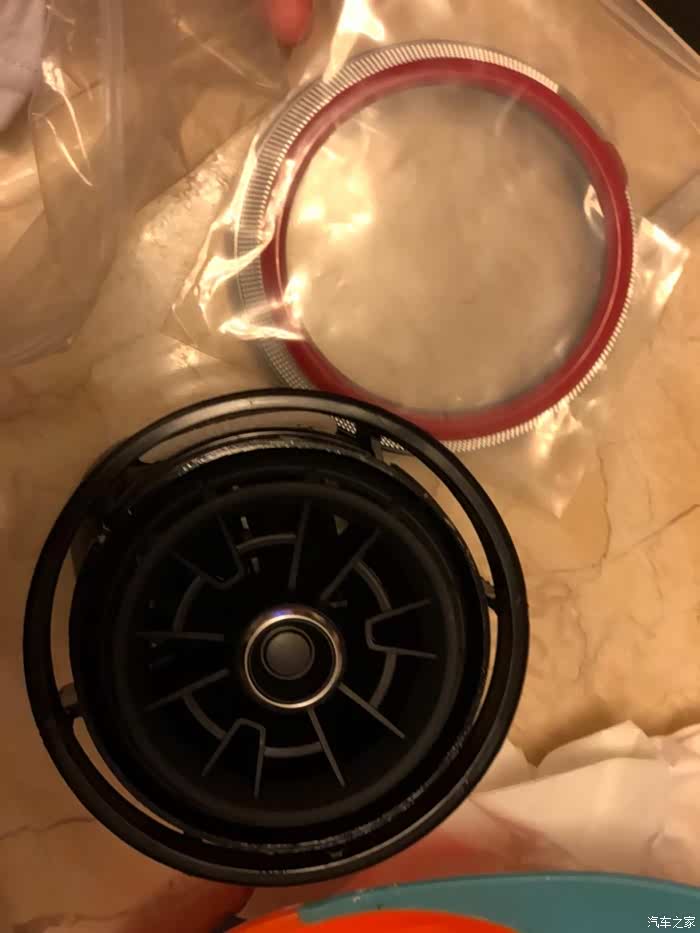

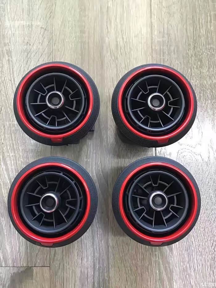

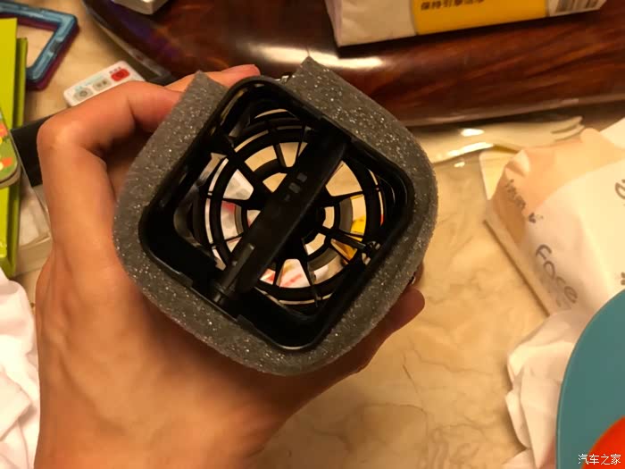

回归正题了。从某宝上买了四个红色的装饰圈,我本以为S3上黑色的装饰圈可以拆卸掉然后替换上去的。到后来拔下来,然后分解后看到里面的结构才知道,原来17之后的真的不行。
本人比较倔强,一定要自己试试才安心。这下子我就只好找旧款的出风口了,当初想着现款能搞就将就着,谁料还真的不行。
本来是想这个效果的,将黑色的直接替换掉。虽然店家已经强调新款不可以用。
原装正品,现在拆下来闲置了,有需要升级或者更换的,聊聊
三、终于集齐拼图,完成组装,增加5匹马力,哈哈

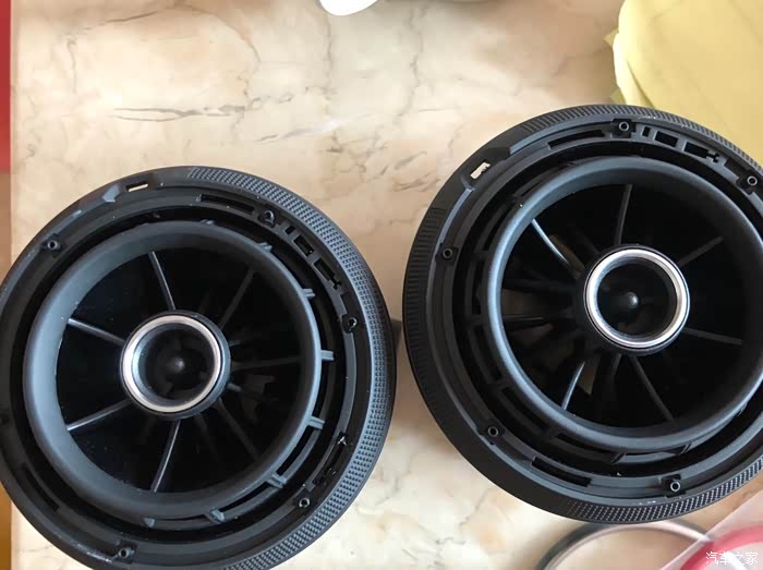

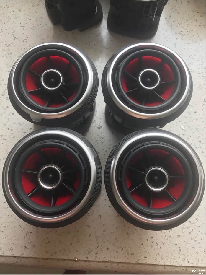

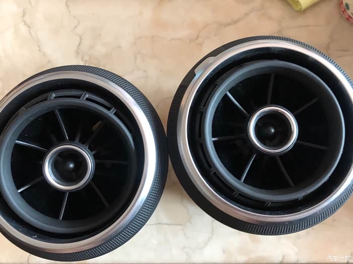

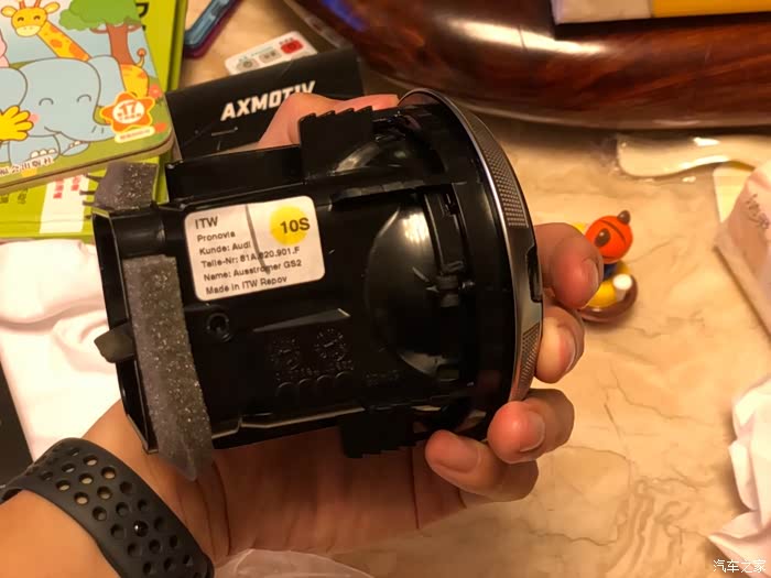

尝试失败之后,就要找这个有点时间的A3低配出风口了。
如果没记错,S3的出风口都是有镀铬的,旧款的中间可以拉伸,风页有点不一样。
拆车件并不多,新的也很贵,找得很辛苦

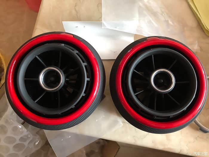

把银色的全抠出来,红色圈套上,完美!
哦,对了,这里补发一下从车上拔掉出风口的教程。我是用个刮板插进出风口,然后用点力翘起来,慢慢就能拔出来了,非常简单的。装好装饰圈之后,套回进去,完美。

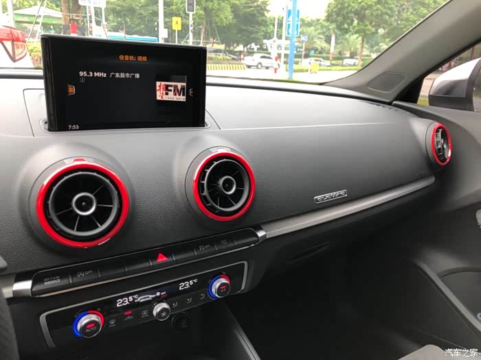

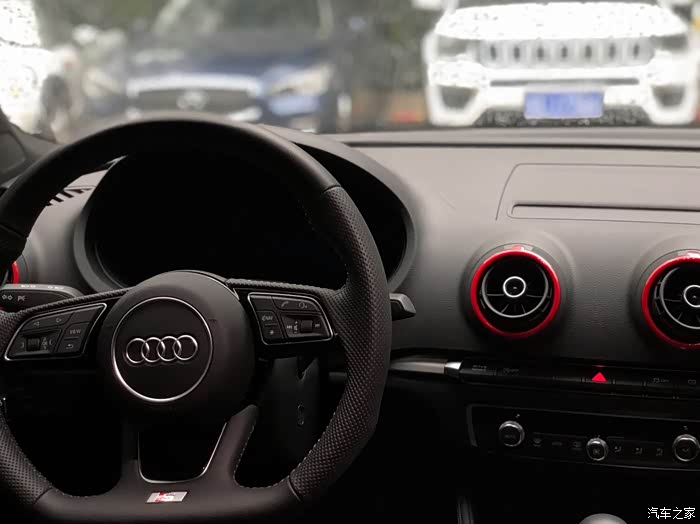

四、成果欣赏

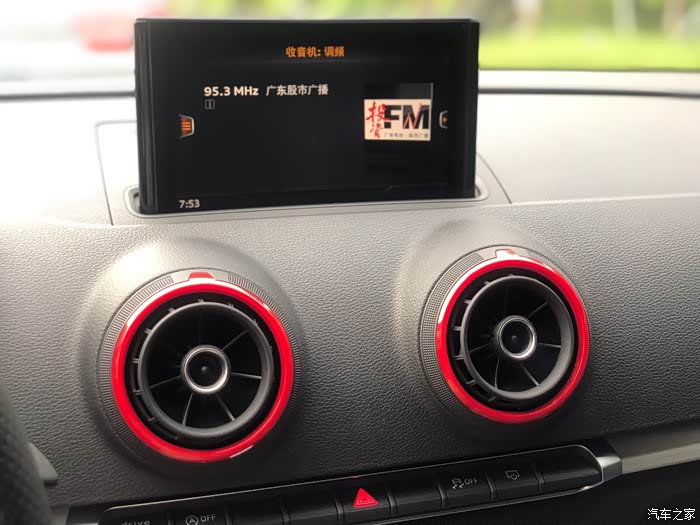

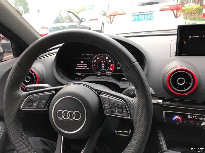

功能上保持没有改变,外观变了。我个人认为好看多了,充满激情。
如果档把和扶手改成红线就更完美了
改装就是满足自己某方面的心灵需求和感官需求,每次下车都会多回头看一眼。
自己动手的DIY简单改装也能带来愉悦,谢谢各位看官,版主申精!
