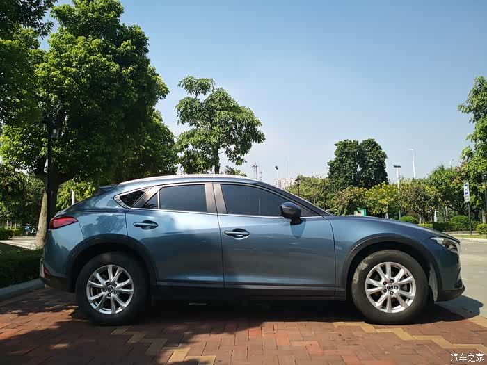

这个角度是我最喜欢的角度,溜背造型,轿跑风格凸显。

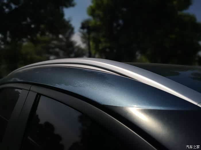

买的是探索版的车型,刚提车还没上牌就已经在淘宝下单自己动手加装的一对行李架,加装的行李架是不能承受太重的重量的,只能增强车顶的美观性。装这款行李架是张紧螺丝固定的所以需要把车顶导水槽的覆盖胶条给拿掉,卡进去导水槽里。容易卡树叶到缝隙里。
