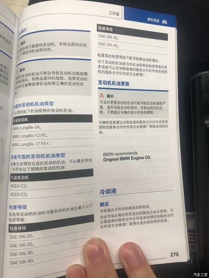

癫狂的阿宝 2020/05/10 18:56:49 发表在 119楼
030的话只有宝马原厂机油呀
B48的机油使用很宽泛,几乎都可以用,一句话,30机油,符合LL-04或者LL-14EF认证的,随便上。
个人推荐一款。
