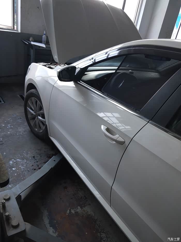

        第大早就来到了4S店,之前有预约,所以很快朗就到了保养车间,刚到车间就看到朗机盖已经被打开了,这是保养的师傅从仓库领来了保养用的零件。
         火花塞           4#
         空气滤芯       1#
         刹车油           2#
发动机盖已经打开了

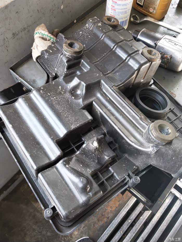

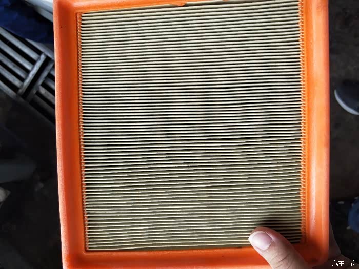

保养师傅先从发动机盖开始。原以为发动机面会有螺丝,没想到是直接扣来就了。只是空气滤芯面有几个螺丝固定的。拆掉几个螺丝,把新的空气滤芯放进去,然后在拧!空气滤芯就这么轻松的给换了。
新的空气滤芯
这个是换来的旧的

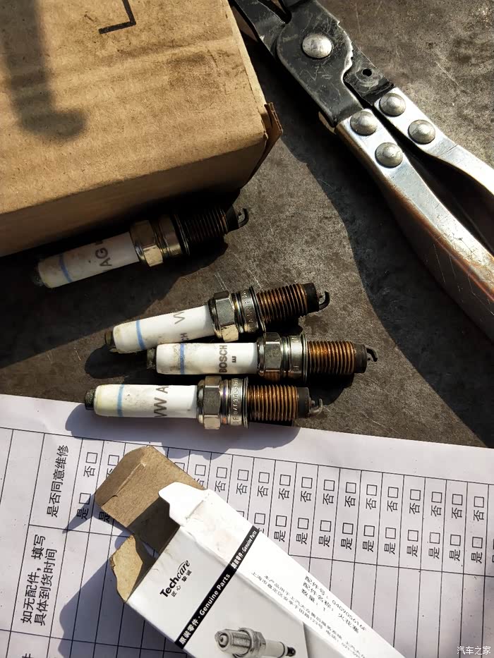

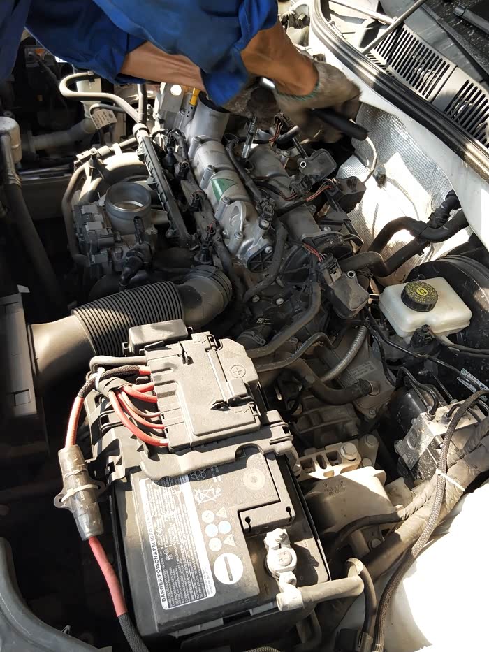

      然后用专业的扳手,将火花塞面的套筒扭松。
这是发动机面的机盖,装空气滤芯的!
每个火花塞的面是相对应的高压包。
般换火花塞的话是四个换的,所以拆的时候有四个。
这个是拆来的,四个旧的火花塞。
 颜色看去还不是特别黑。!
      刚拆来的火花塞面有点烫。所以不能用手直接去触摸,必须戴手套。可以看到刚刚拆来的火花塞面确实还有点黑。三年了其实应该说还可以继续再用的。为了保险起见换的,因为之前听修车的个同学讲火花塞用了三年以后。边的陶瓷容易脱落,容易掉入发动机缸内的危险。引起发动机拉缸。从而把发动机弄坏!所以这次索性直接将火花塞全部都换了。旧的四个火花塞拆卸完毕,保养师傅将四个新的火花塞放入套筒然后再拧紧!盖原来的发动机面的盖子。火花塞换完毕!
