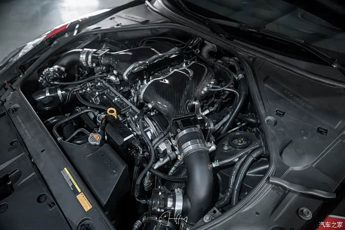

这台R35整个动力系统的提升由Alpha组件完成。在完成4.1扩缸、CNC缸盖、定制凸轮轴、加大节气门等等基础设定后,UP丢给这台R35一套Alpha 12X涡轮套件。Alpha的涡轮套件以数字命名,比如Alpha 6、Alpha 7、Alpha 12、Alpha 16等。
而Alpha 12X则是Alpha 12方案的升级版,从进气管到排气头段彻头彻尾的升级。涡轮进气端和排气端的口径都被加大(进气加大2.54cm,排气加大1.27cm),并且气流路径被优化。这些让Alpha 12X比原先Alpha 12方案又多出125匹轮上马力提升,如今的Alpha 12X套件能帮你实现1500匹的轮上马力。

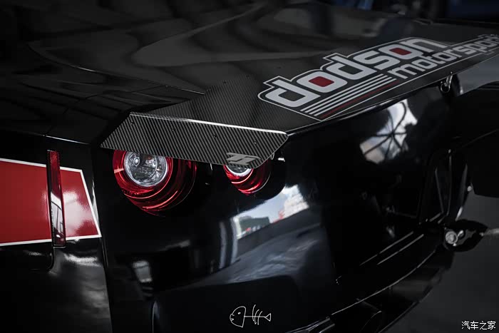

不做马力的R35变速箱都已经让人憔悴,何况如今已经是四位数马力,接下去的重点就是变速箱强化。这项工作交给了另外一位大马力专家——Dodson。这大概是GT-R车主们用的最多的一个变速箱强化品牌了,十分可靠。
但这台R35,不仅仅是马力大,使用方式还很极端,这意味着他的变速箱强化要比一般街车细致。所以你可以看到最后那张清单里,变速箱强化部分的列表是最长的,每一档的齿轮、拨叉、档轴、同步器,再到离合器片、输入输出轴、甚至是变速箱滤网和滤芯以及油压传感器,这台车的变速箱强化无微不至,等于重新做了一台波箱。
