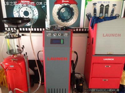

HowieDLu 2014-7-12 17:11:58 发表在 主楼
买车前,我就知道通用的变速箱这毛病,漏啊,顿挫啊,当时一直想要一台稳定的车,于是,双君几乎是被我淘汰了的,可是无巧不成书,偏偏,试驾了帕萨特,看了迈腾,关注了这么久的蒙迪欧,一个个淡出视线,算了,还是挑能满足自己大部分需求的车吧,嗯,最后就有了现在我和胖子的不解之缘…
新车到手后,各种满意,可是随着公里数的增加,我也逐渐对顿挫注意了起来,以前以为自己开手动550,对这个的接受能力一定很强,可是,由俭入奢易,适应了这车以后,渐渐有了想法,于是,更换变速箱油作业应运而生。
坚定我在这里做的理由很简单,因为它,自动循环,机械非重力
进入位置
了解了我的需求,老板很简短的告诉了我流程,然后…...
