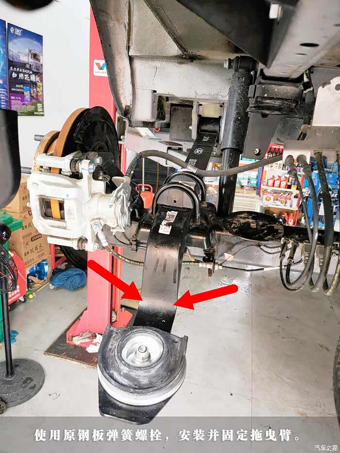

敬佩之余,仅就我个人的经验,发现一个貌似隐患的改装,请兄弟看下,是否我是杞人忧天 ——说的不对吗,请多包容为盼,分享无价!
一句话:您改的弹簧托盘受力面太窄小了,我担心存在形变的可能。如果形变,出现疲劳,是很危险的,是否有条件做个应力仿真分析?
如果这张图就是下托盘的图,那么应力首先集中在箭头位置。最可怕的是屈服强度被挑战!
