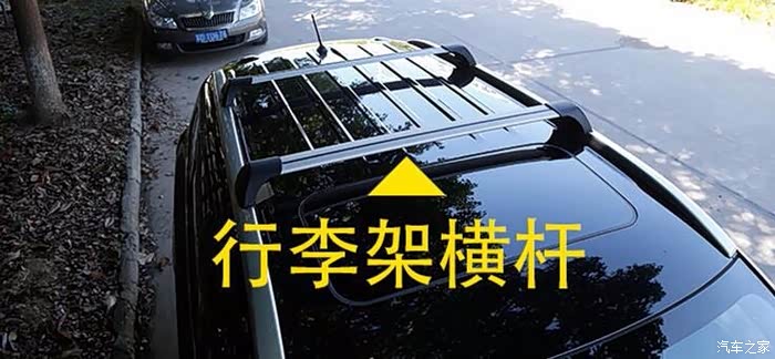

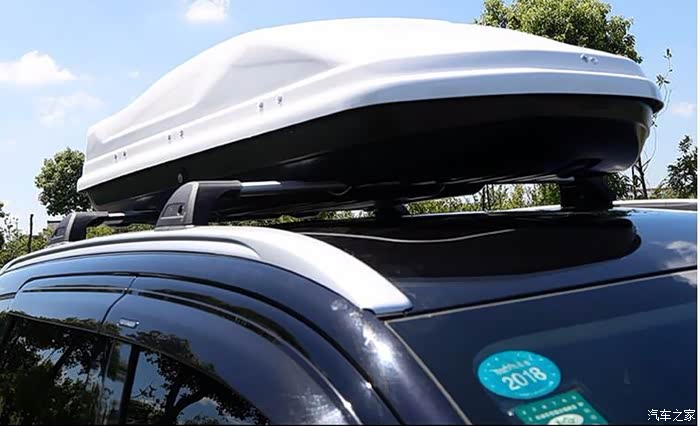

此前发过一个简单的安装贴,没想到车友对行李箱的安装特别感性趣,留言询问的很多,我也在论坛看到有车友直接把行李箱装到原车的行李架上了,看到后我就很担心这位车友的天幕,所以好心提醒他这样安装有可能会导致天幕破裂,但真没想到这车友竟然说我是喷子,,,,当时心里真是拔凉拔凉的,所以今天再发贴详细补充一下,给想加装车顶行李箱的车友一个参考,在此也希望我们车友能正常的来交流,相互学习! 当时小金来家后感觉后备箱实在是太小,所以有了给它加装车顶...

原理是,横杆从内向外顶住行李架。

但是我在4s店核实过了,4s店也给我发过图片了,确实是粘贴的!它是有一块平铁板沾到天幕上,铁板上延伸出来一个螺丝,然后螺丝和行李架再禁锢。
zhao651716 2017/11/03 11:04:05 发表在 90楼
gs的行李架是粘贴上的,装饰品,而且是站在天幕上的,说明书有专解,纯装饰!
