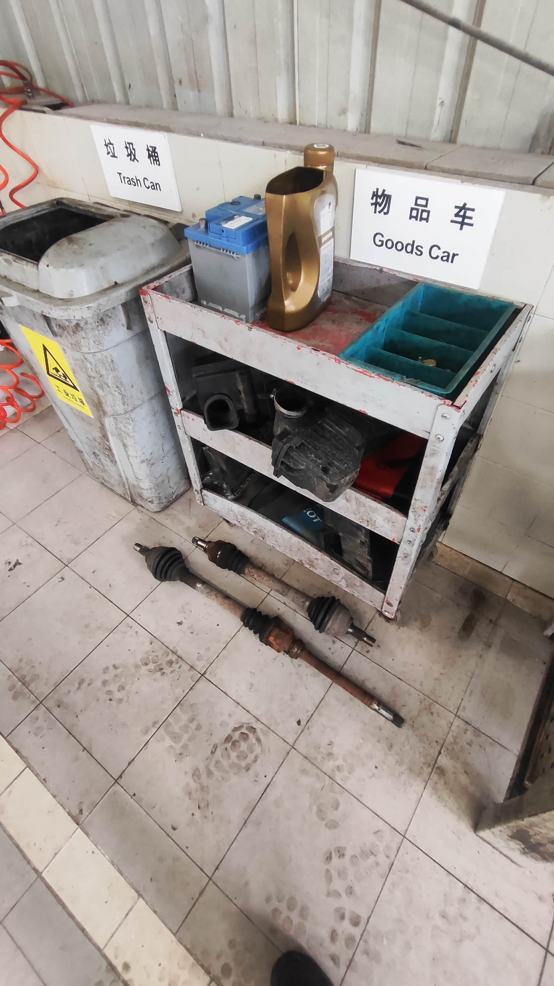

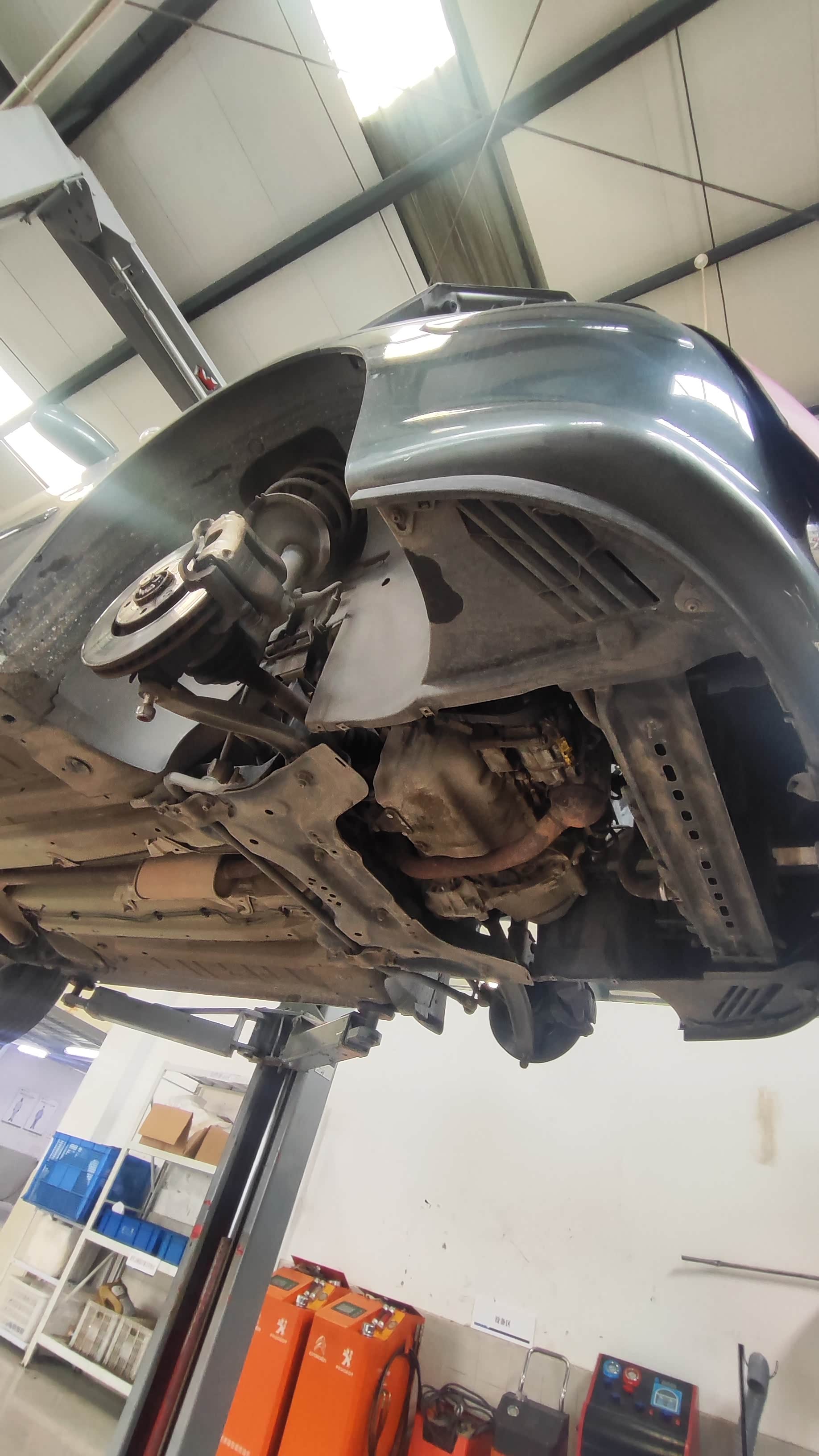

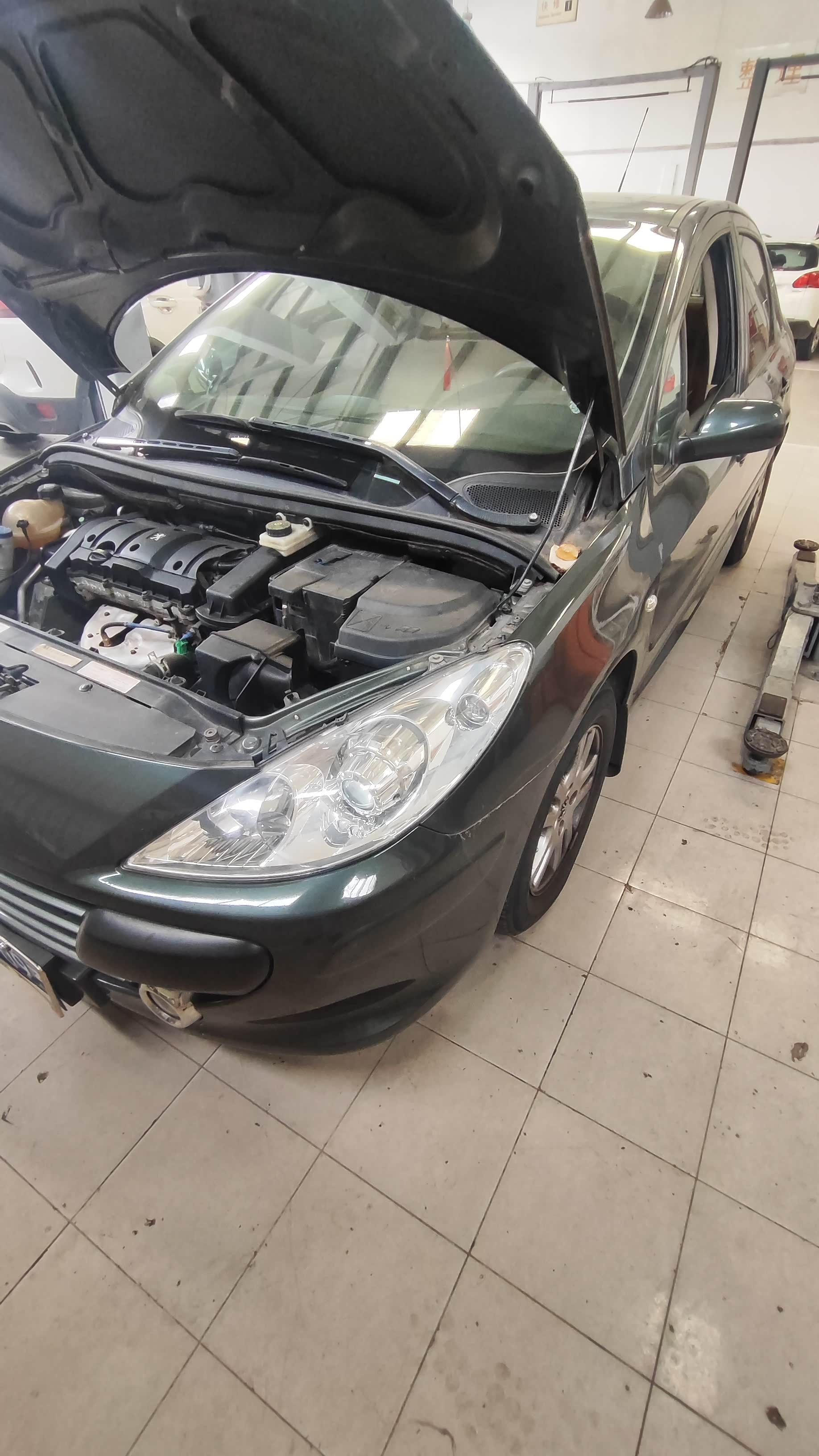

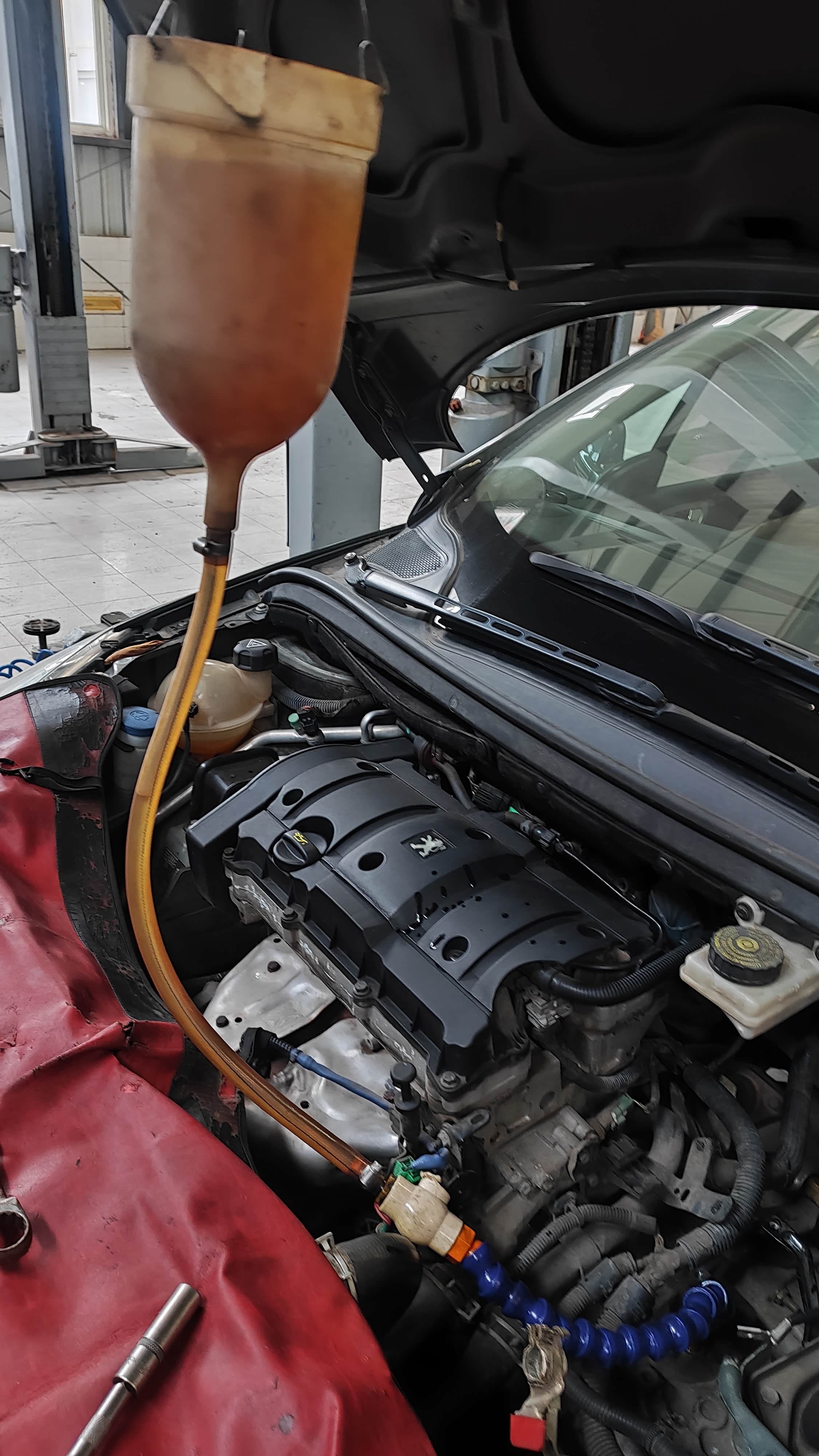

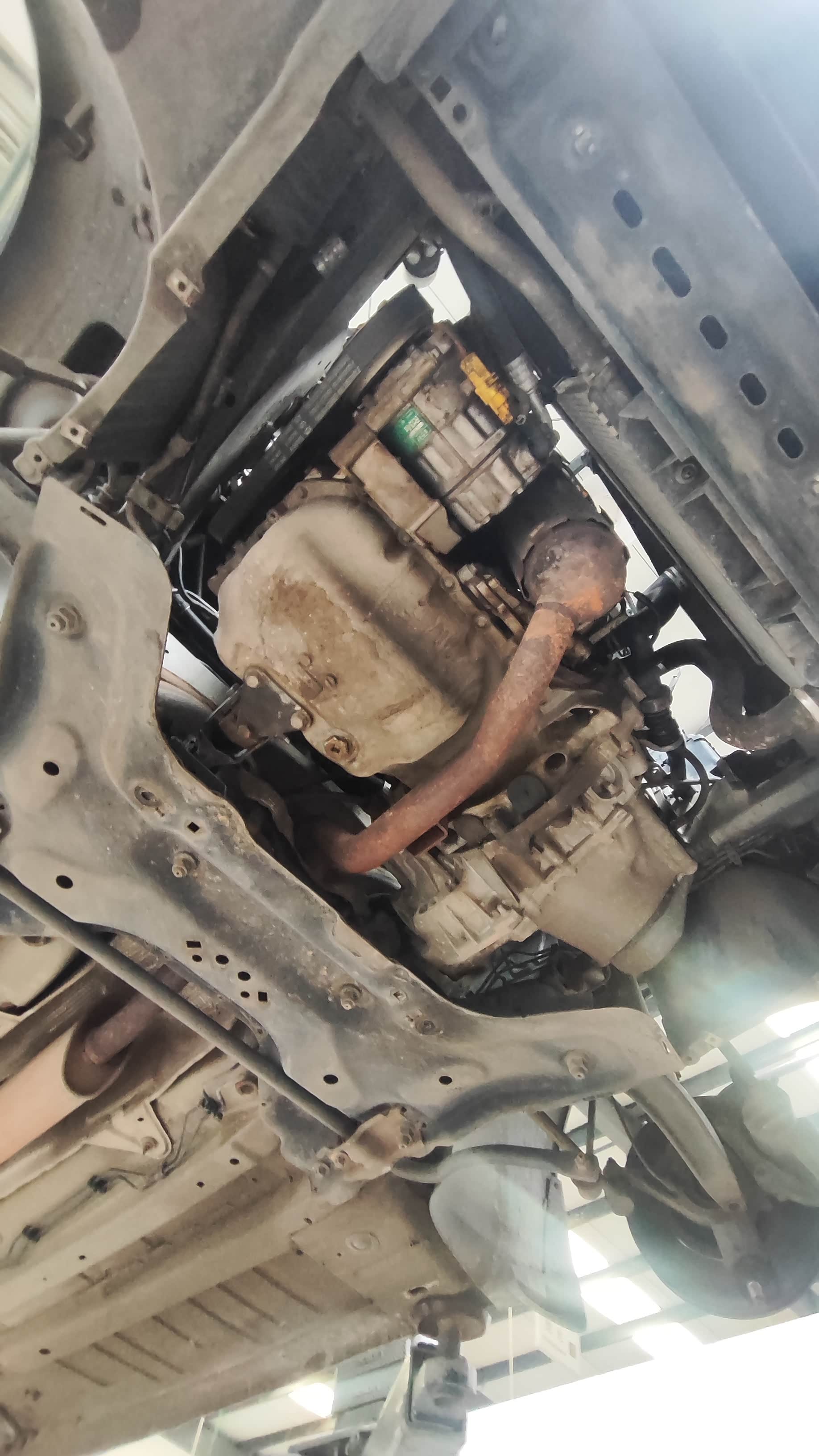

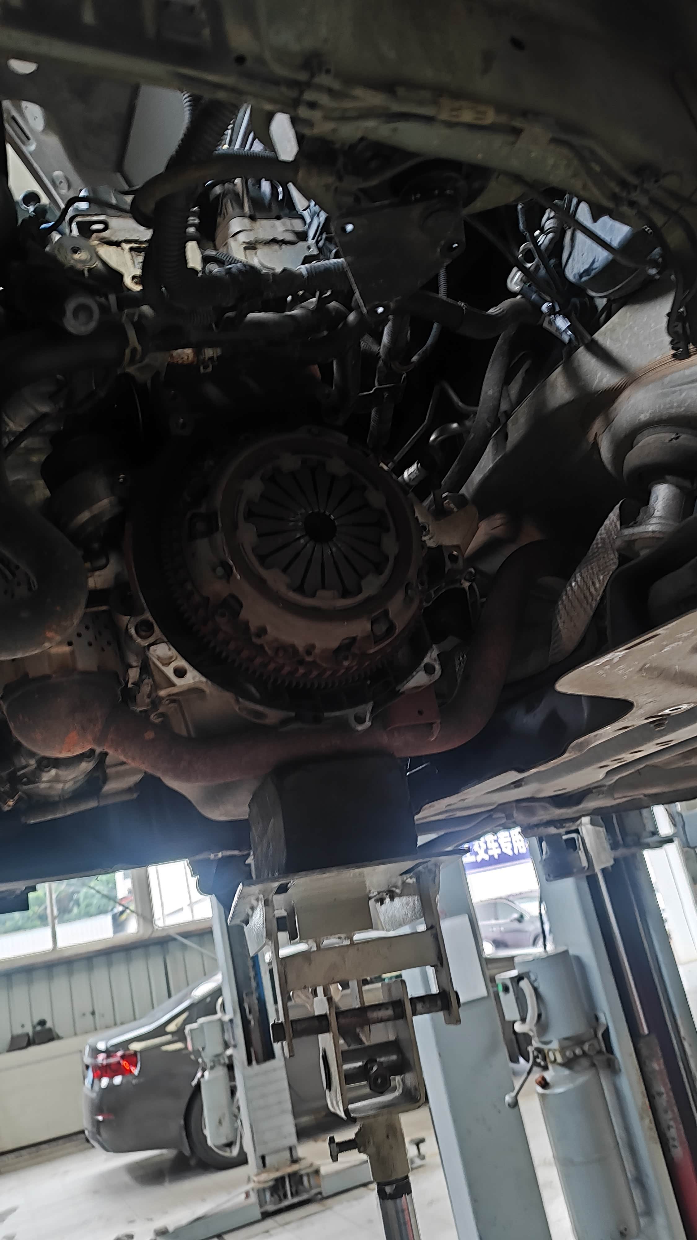

      首先将车辆放在举升机上,放出变速箱油,有下护板同时拆除,拆除两前轮胎以及左前轮胎内衬拆除两根转动轴,注意右边转动轴中间有两颗螺栓固定过桥轴承。
拆除相关配件。
物品整齐划一。

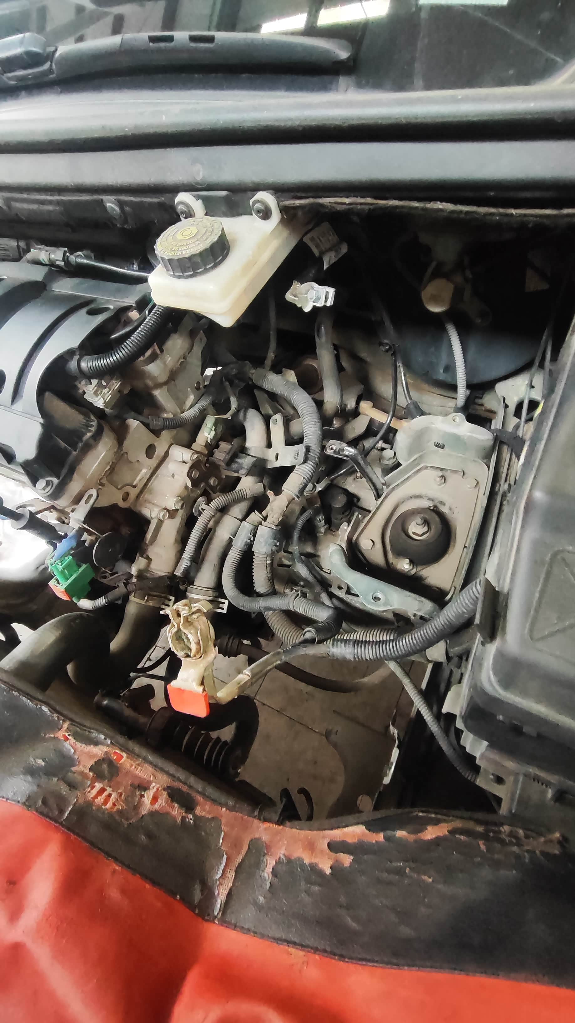

       拆除电瓶,空气滤芯总成,变速箱挡位线,发
动机搭铁线等。

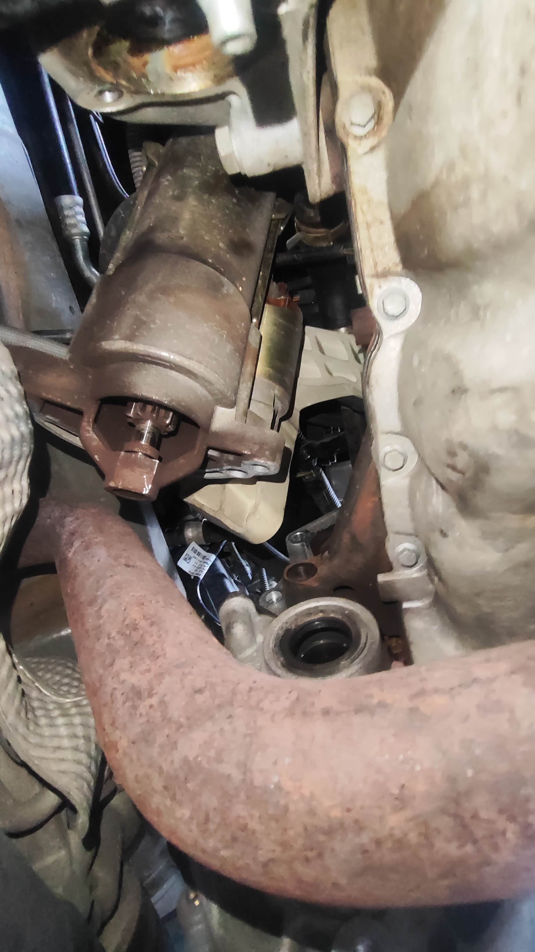

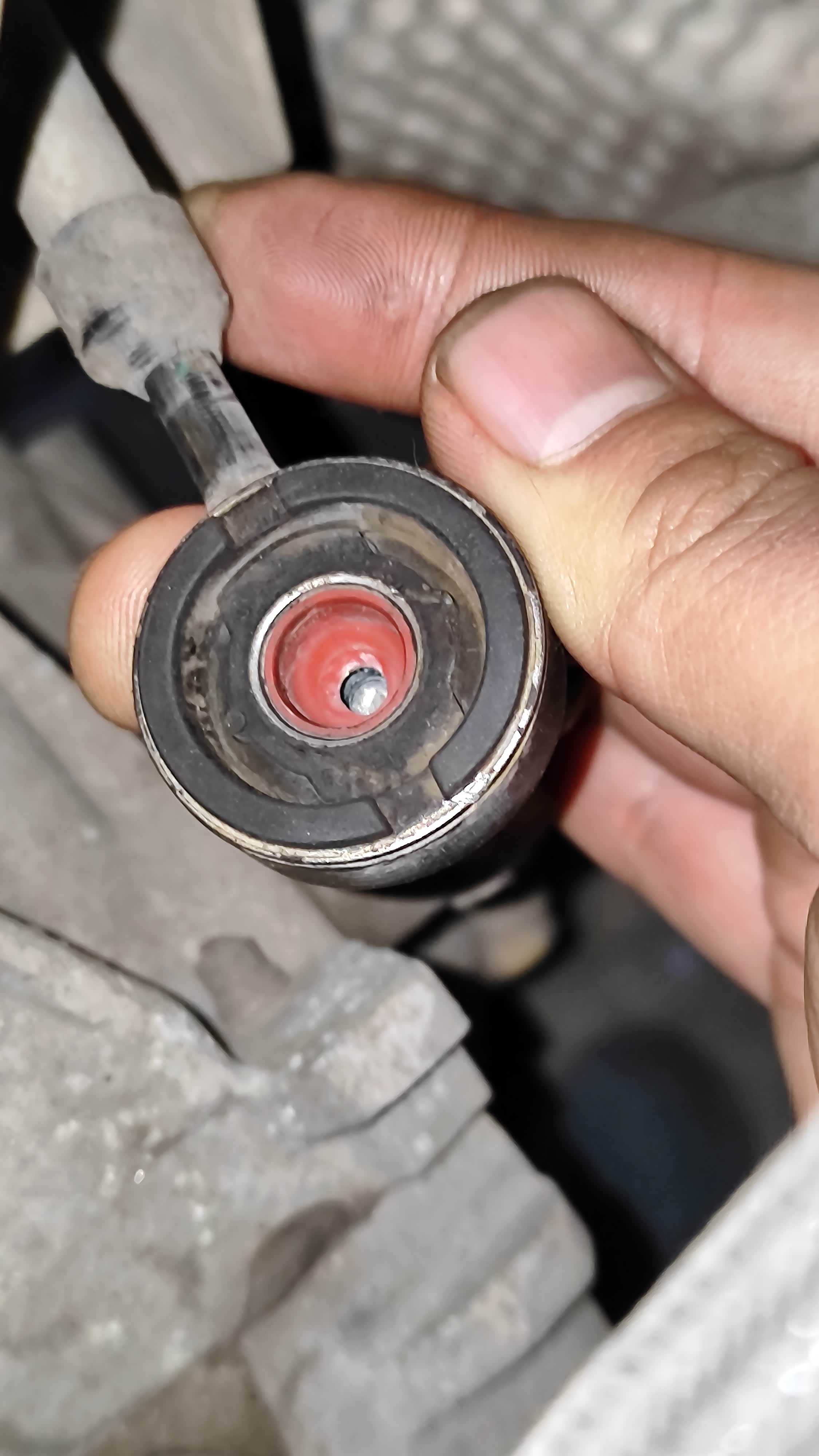

拆除拉线和起动机。

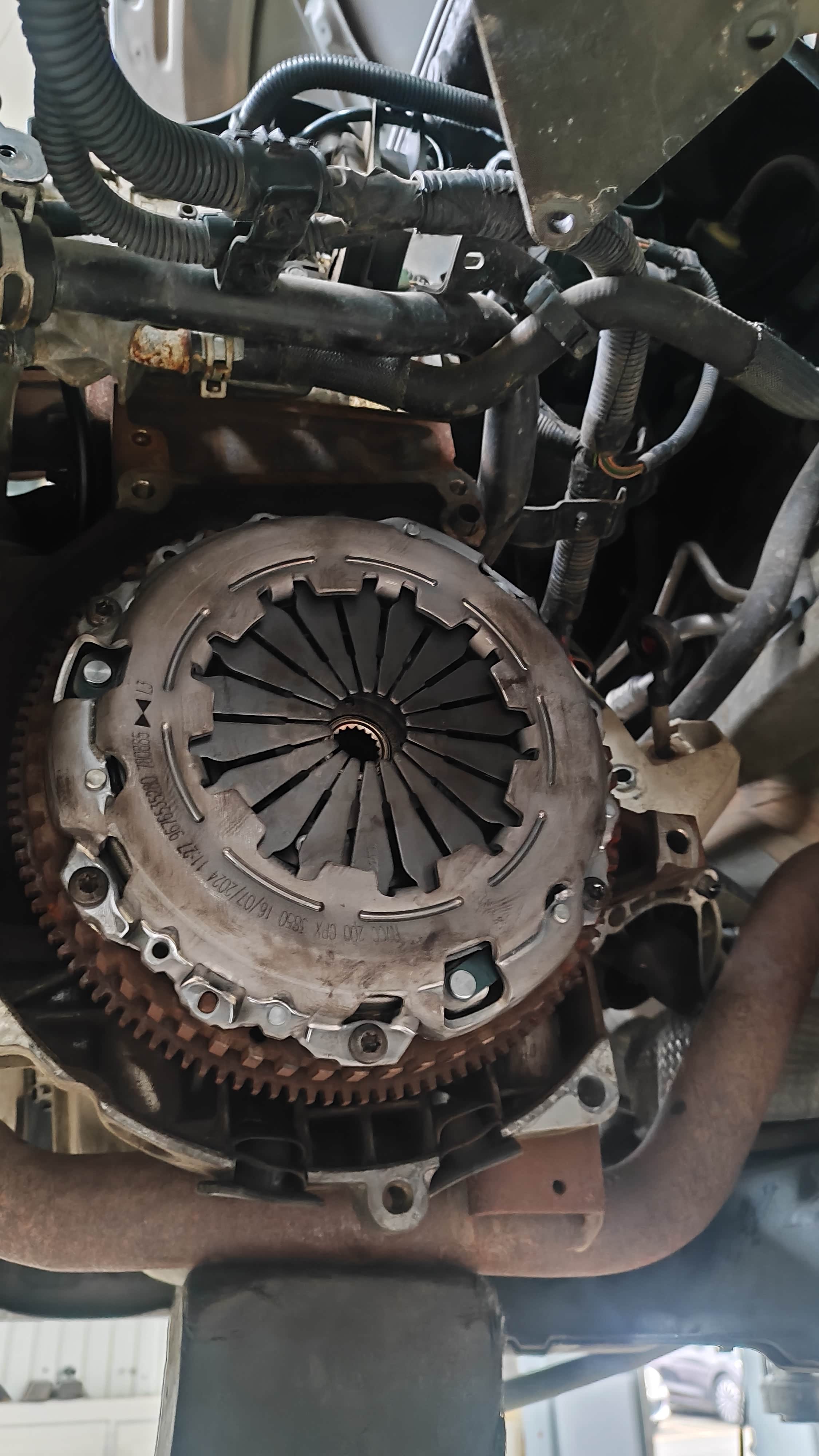

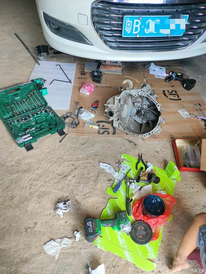

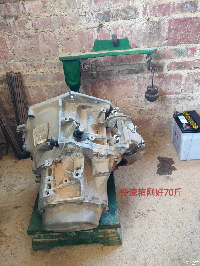

       变速箱相对比较重,至少要有两人同时操作。变速箱螺栓比较多,要看清楚,先坼部分,留下一颗固定变速箱与发动机之间的螺栓,这时万不能拆发动机左上支撑架。用千斤顶支撑住发动机,并拆除发动机下支撑架。拆除发动机左上支撑架,及最后一颗固定变速箱的螺栓。
变速箱总成。

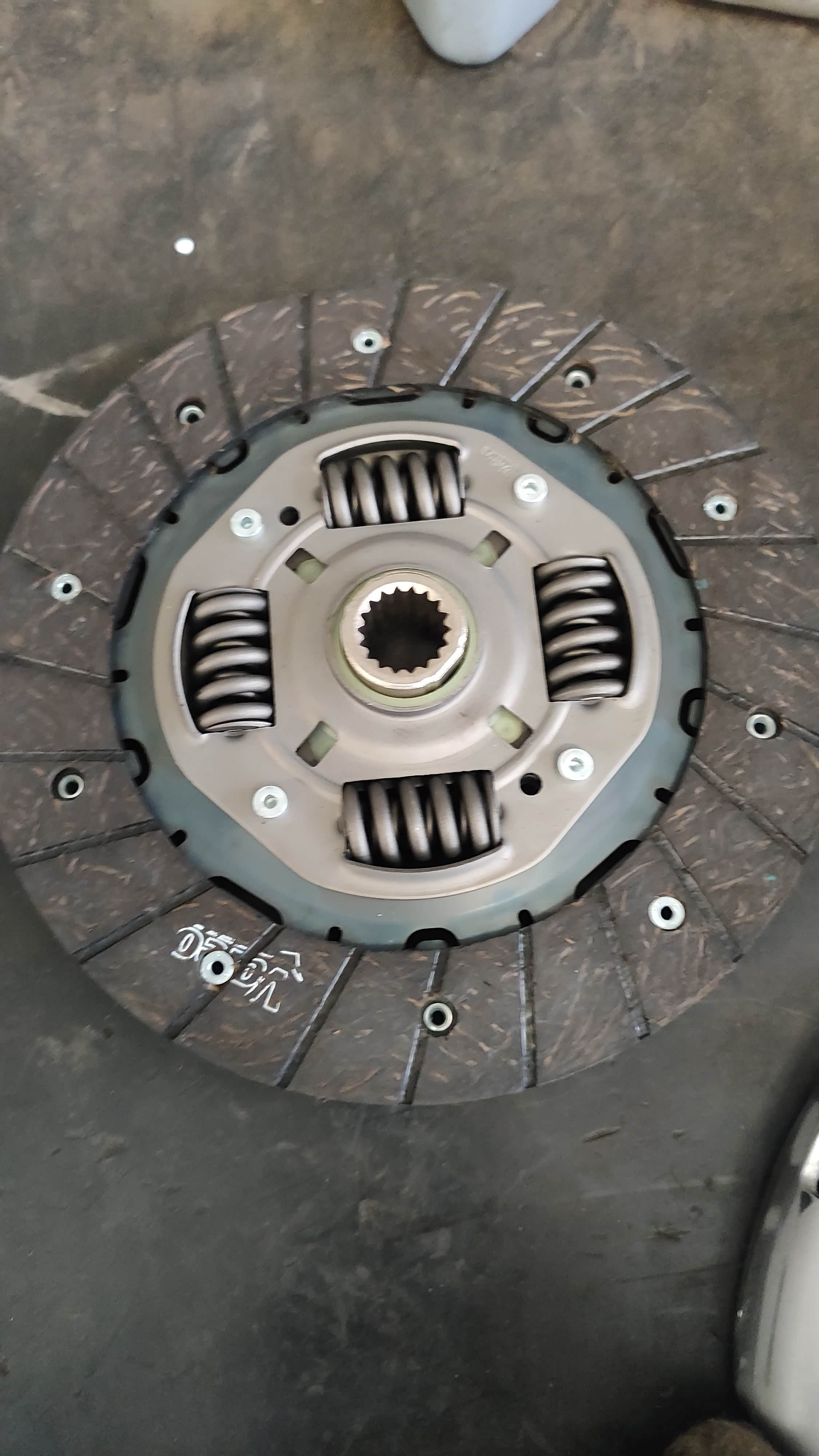

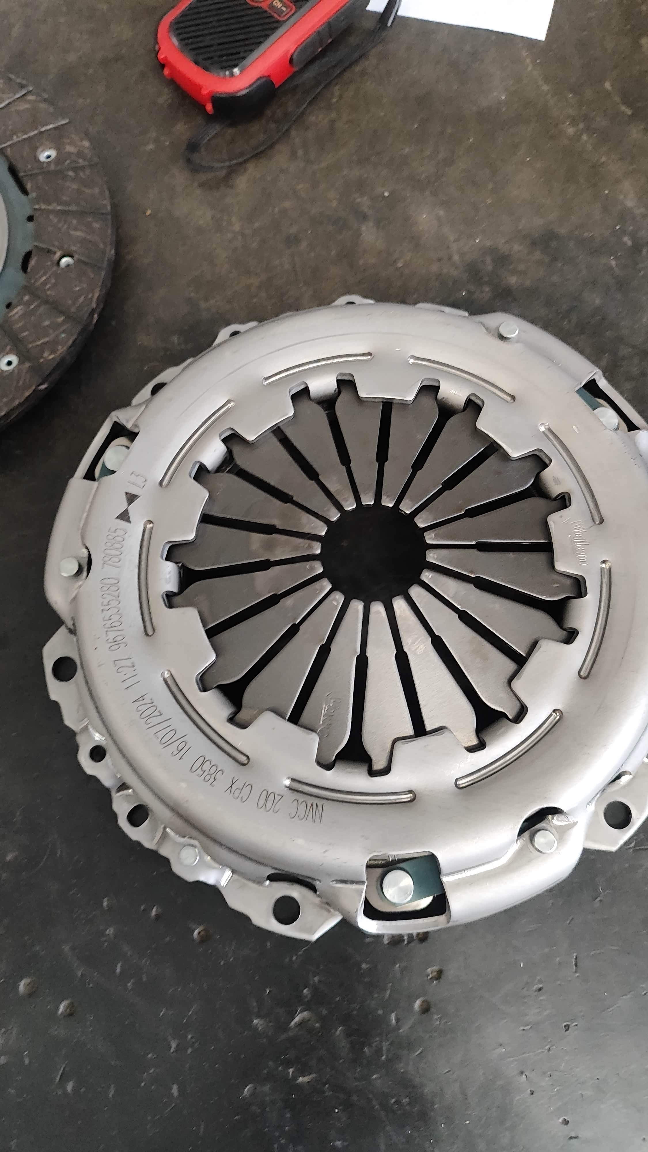

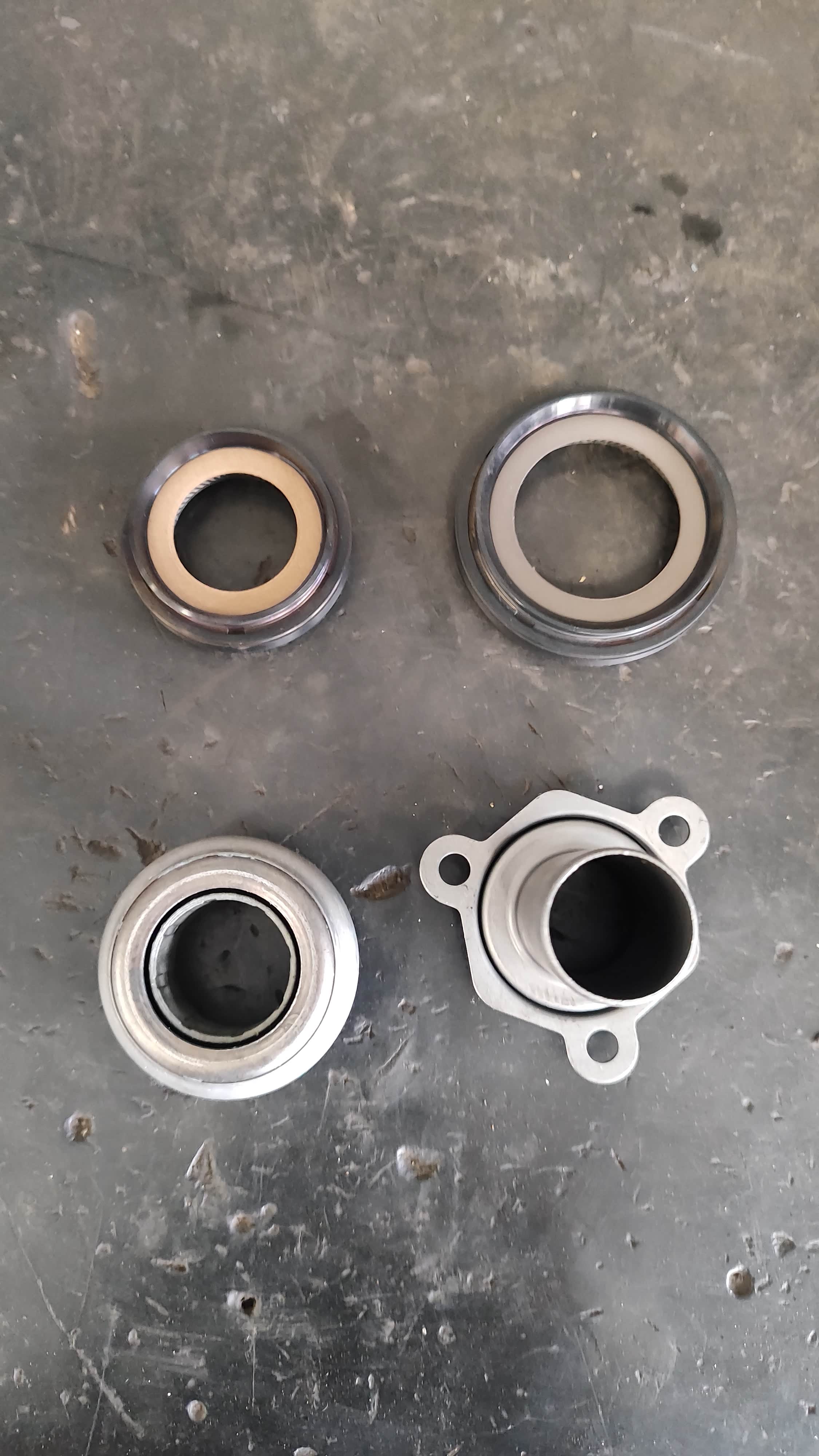

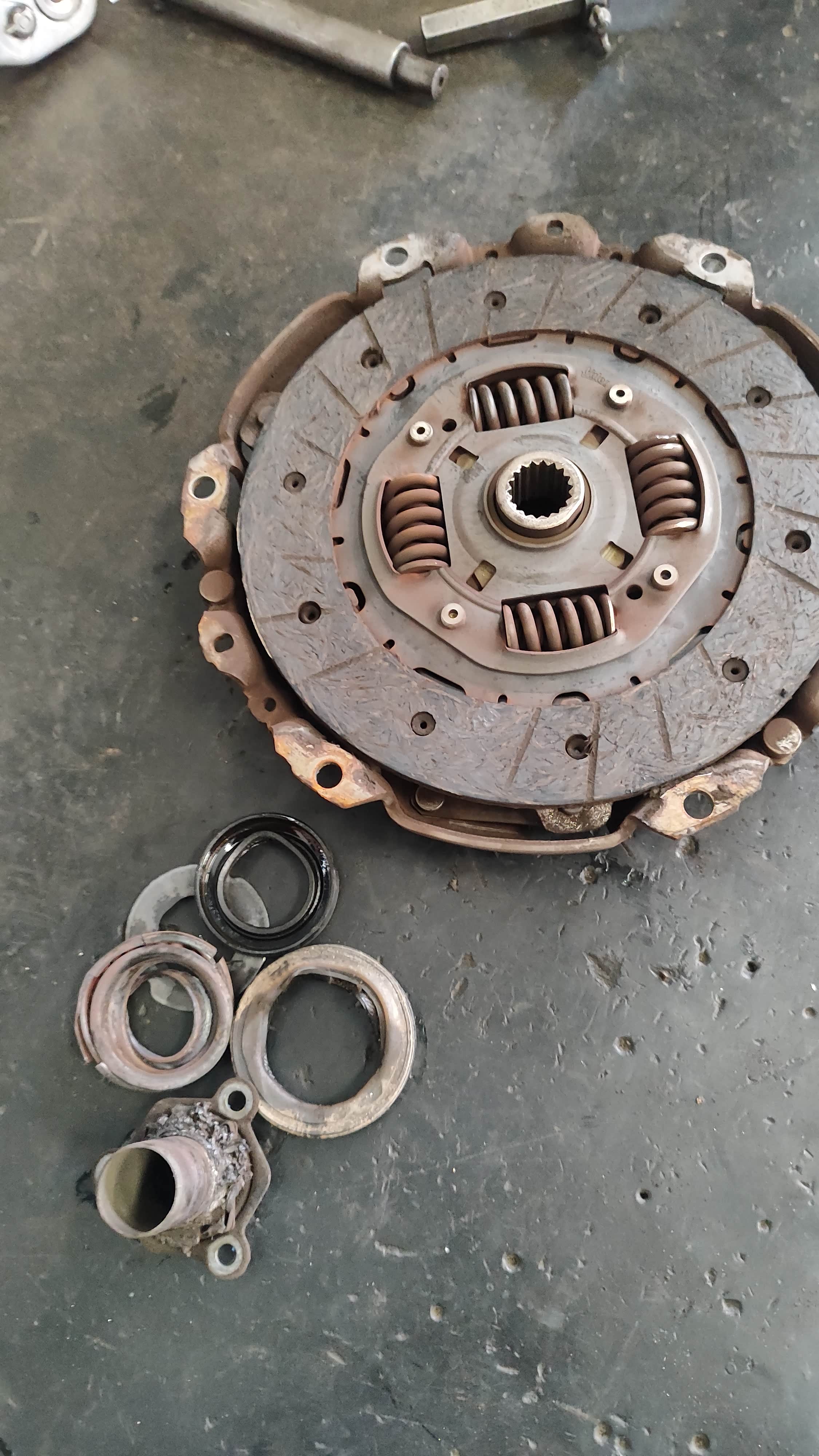

       需要更换的零件有离合器压盘,摩擦片,分离
轴承,油封也建议更换。
注意压盘安装时平稳,摩擦片的方向。
旧的配件
