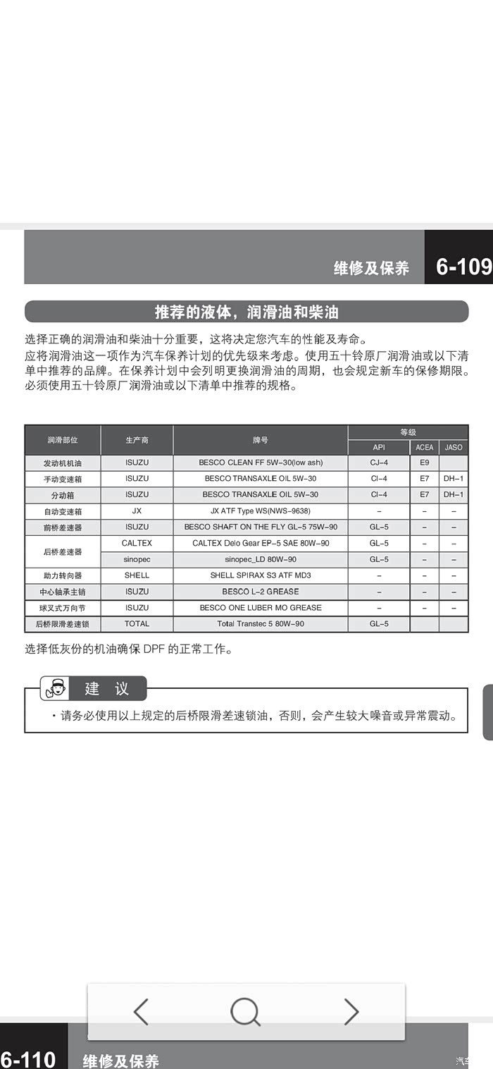

Q_12TR01-2017五十铃BESCO CLEAN柴油发动机油 监测报告: http://www.doc88.com/p-3933878364906.html
