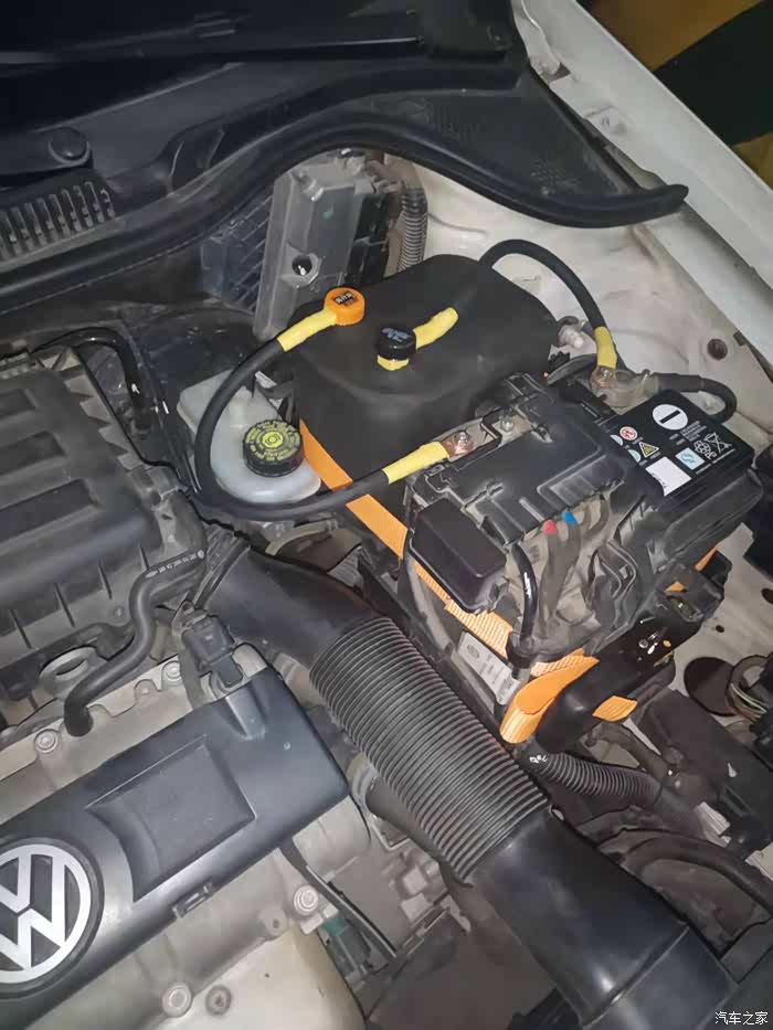

你好,非常感谢你的分享,想问一下1.一组电容你用的多大保险丝,2.单体保护你怎么处理的,3.负极连到电瓶还是搭铁了

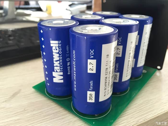

我一个月前买了一组16V500F的,充电到14.89V,一个月电压降到14.12V。其中一个电容器(标称2.7V)漏点较大的降到2.28V。昨天再次充电(充电器标称15V),最高只能充到14.83V,单独测量那个漏电大的,充到了2.36V。不知道能否正常使用不?
楼主好!最近对装法拉电容很发烧,也看了网上的很多帖子,包括您的大作。已经买了一组18个(带铝壳),正在测试中。想请教:如果把一致性好的6支电容挑出来组装成500F一组,很难保证不切开原来的链接,切开后如何再连起来,有什么好办法吗?另外。看您用原装的接线柱(方的),也很有兴趣,请问有什么渠道购买?那玩意儿是直接插在电容上的吗?谢谢!
