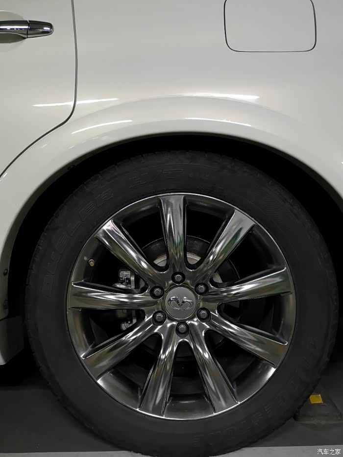

后轮距轮眉高度比前轮低很多,是不是哪里出问题了?求解大神!

楼主你好,车上是不是负重了别的东西?如果没有的话建议你去检查一下你的减震器了啊

根据楼主的问题,建议楼主检查车辆悬架系统,个人感觉一般前后都有点差异,如满意请采纳

如果你感觉你车子有异常,你自己找不到原因的话,可以回你购车的店里让他们看一下的。

车里没有放东西,仪表盘也没有哪个灯亮!搞不懂

你可以去外面看看嘛,基本上不上的车都是后面的高一些,为了照顾舒适,后面的减震偏软一些,所以高点

气囊漏气了

检查减震去吧 估计漏了 气管接口漏气是通病

我的也一样,我看图片做了对比也这样!可能就这么设计的

这车就这样,你也可以看看上一代揽胜也是一样

要是车子没启动这样正常,启动车辆后在左后轮要是听不到打气泵工作的声音后悬挂就会下去,检查下气泵或者打气泵工作但有漏气的地方。

漏气了换减震吧

空气包炸了,打气泵烧了

请问后来这个问题解决了么?怎么解决的?找到原因了么??我现在遇到了和你一模一样的问题。
