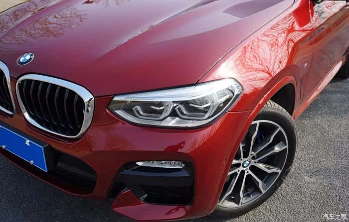

车头可以看到动感丰富的轮廓线条,再加上宝马家族标志性的双肾进气格栅和天使眼LED大灯以及M运动套装的加持更让整辆车增加了许多年轻运动气息,并且双肾进气格栅还配有主动格栅技术。

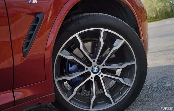

在车轮条幅缝隙可以看到原厂配备的前四活塞M高性能刹车卡钳,为车辆提供出色的制动性能。

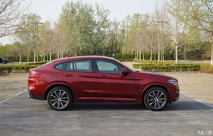

侧身双腰线,相较老款车型,这一代宝马X4在长度、宽度以及轴距上均有所增加,仅有车身高度相比老款车型有所降低。

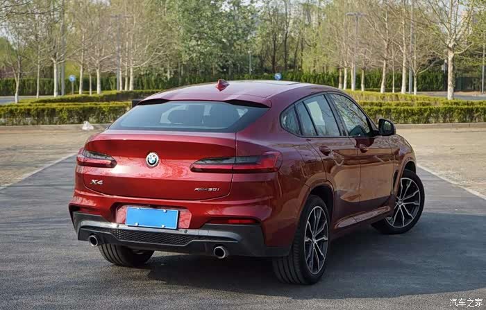

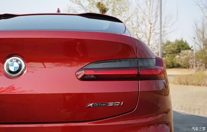

车尾也可以说是很撩人的部分,上面左右两侧有面积不大的扰流板以及不拖沓的溜背线条,中间整体造型宽大厚实非常有力量感。
扁平修长的全LED光源尾灯为车尾带来了宽体视觉效果。
