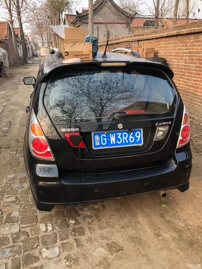

用双面胶临时比划一下,车子底部确实不美观
考虑之后,研究能不能放在后雾灯里,比划一下可以放进去
考虑到形状问题,就算改到后雾灯,感觉亮起来灯效果不协调
形状会影响效果,考虑买的是熏黑款,还是放在外面比较好
果断放弃后雾灯内部,决定试一下其他方位。
最后放在雾灯右上方最合适,决定好了***

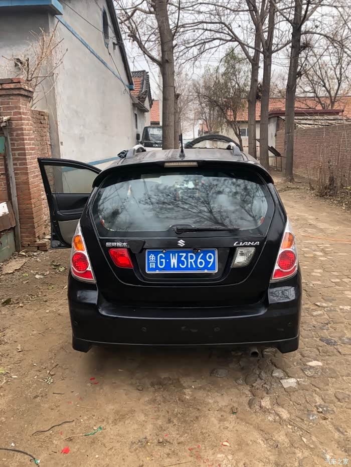

最后按顺序组装,来个效果,可惜不能发视频

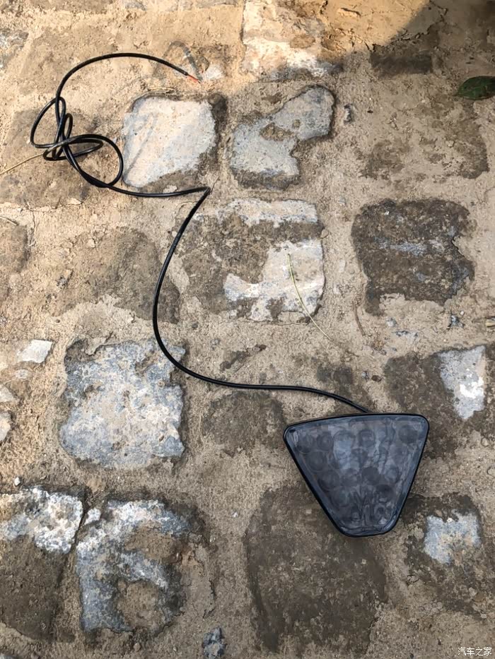

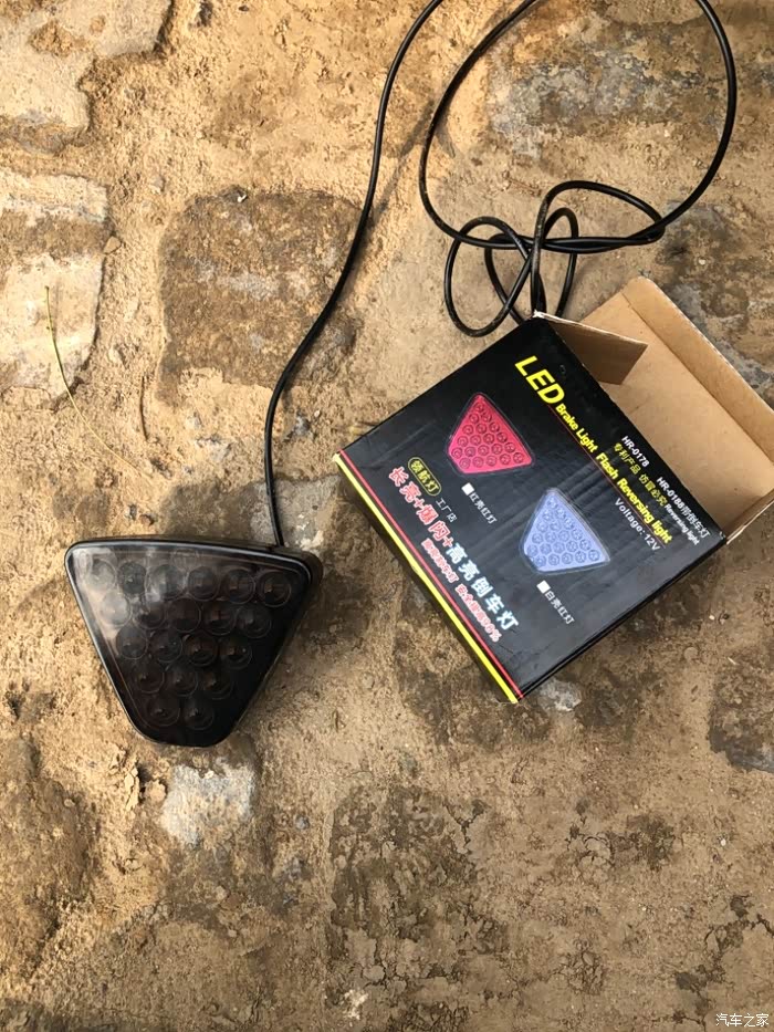

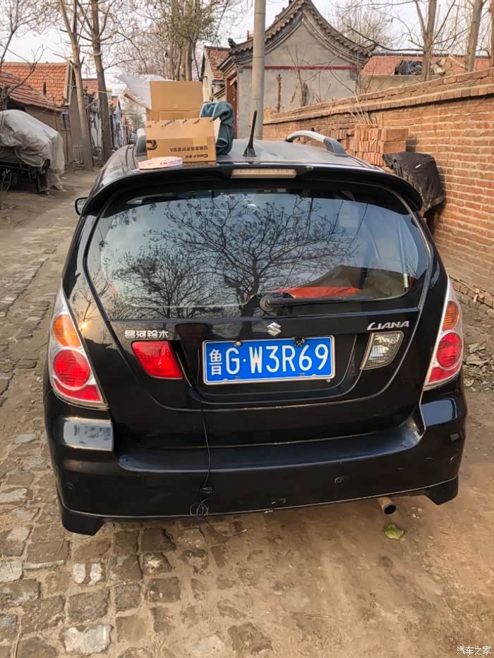

某宝淘来的领航灯,花费50元,没有购买支架,因为这款车不适合安装车底,我个人觉得
