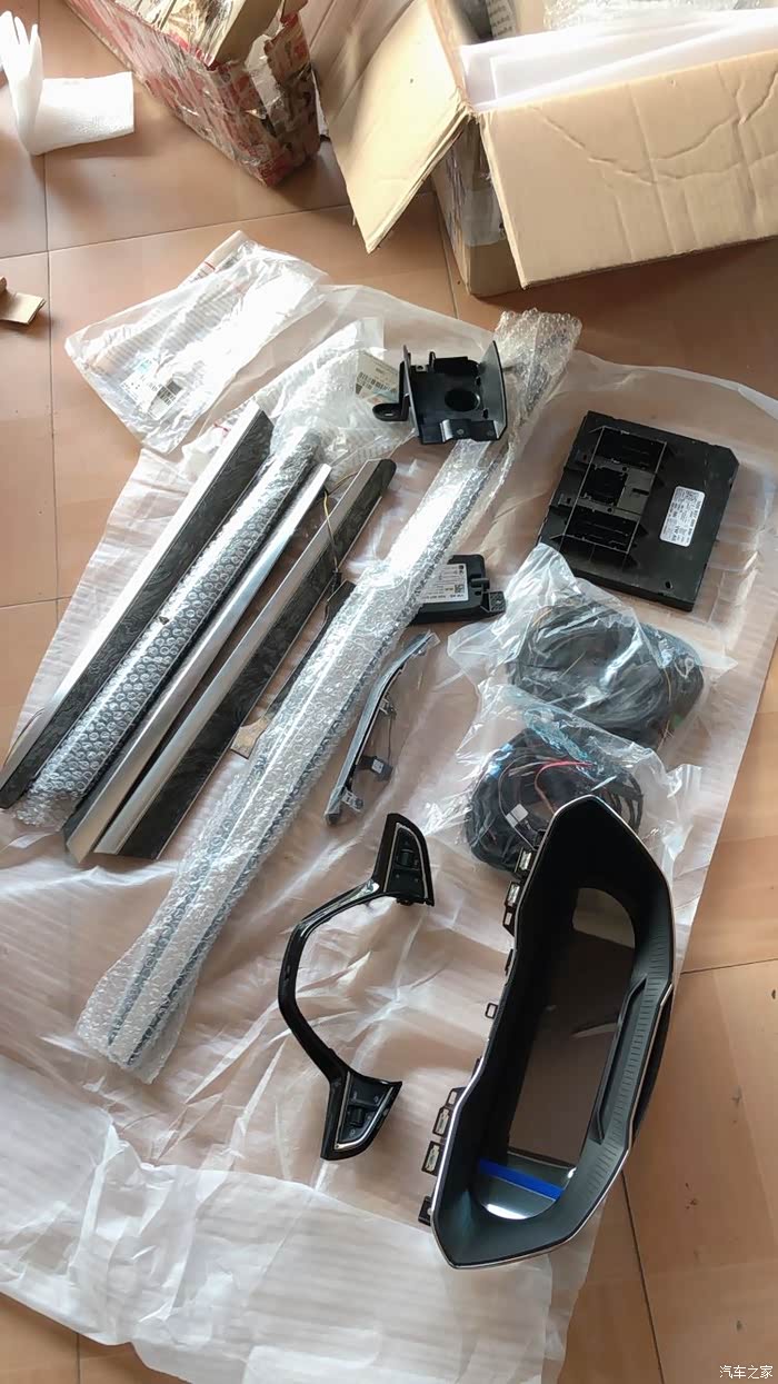

全家福,还有部分东西没有拍到。

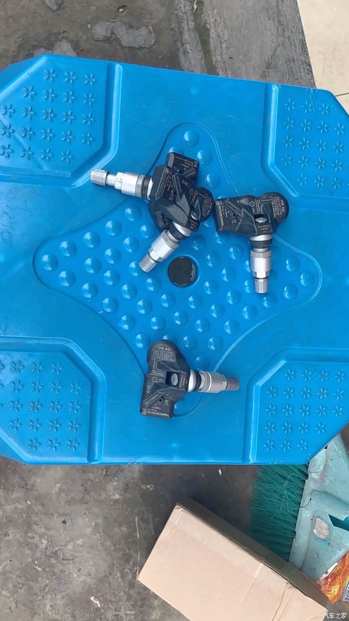

先把胎压模块去找人装了,记住,一定要做动平衡。上一次的教训。

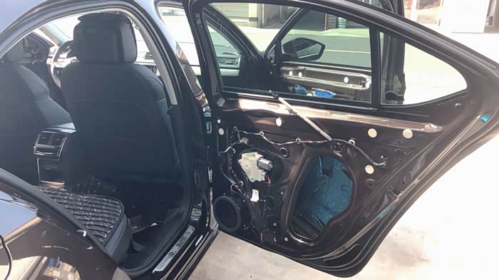

回来又让戒哥帮我把四门门板拆了顺便做一下四门隔音。
四门后备箱都是自己动手的。能省就省
过程就不说了,痛苦,通宵

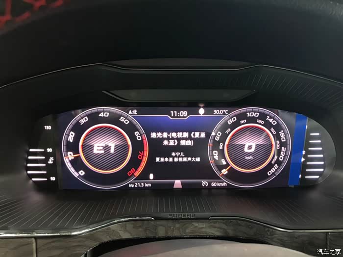

装完后刷了一个运动模式,行为不是光纤机,又没有3q的网关,无法刷数字仪表。预先埋了光纤线说好了跳坑,还埋线,真是啪啪打脸。
安装完成,是不是***瞬间提升

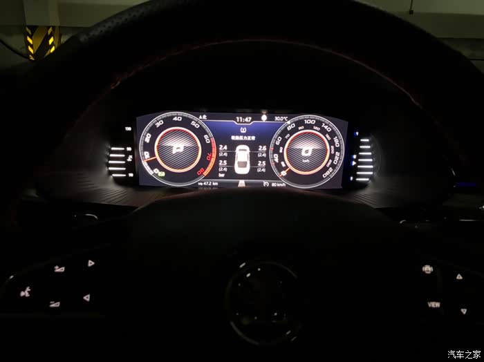

进口二代胎压
