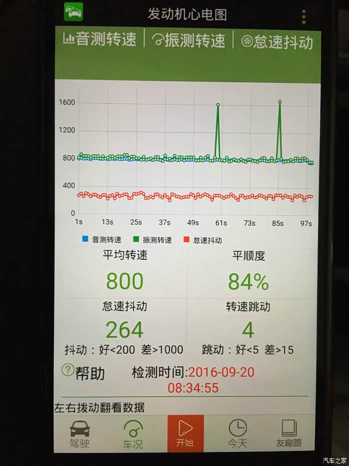

好勒 我在冷车启动怠速测试下 感谢前辈!(放变数箱档把杯架的位置可以吗)
基本上保证水平就行,保证不会滑动就行,因为这个软件是利用手机陀螺仪麦克风等感应原件作为数据收集的,还是挺敏感的,你就测试60秒到90秒就行。

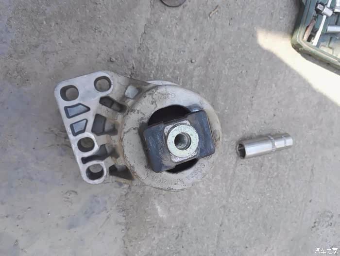

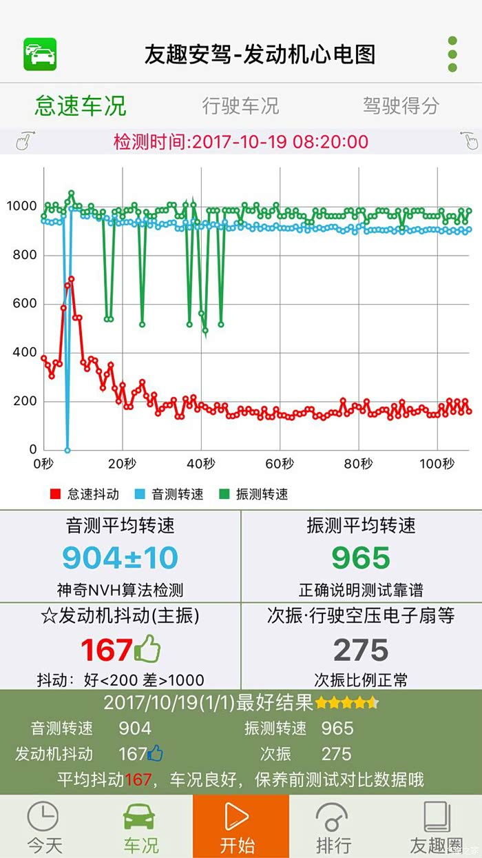

这是我换了鸡脚1年1个月之后的心电图。因为是冷启动,发动机还在1千多转,800转怠速,所以噪音和抖动比较多一些。
这是换第二天的,启动后转速已经恢复800,整体发动机十分平顺
这是换之前的,不过车子已经跑热了,旧鸡脚2年了,抖动比较多
