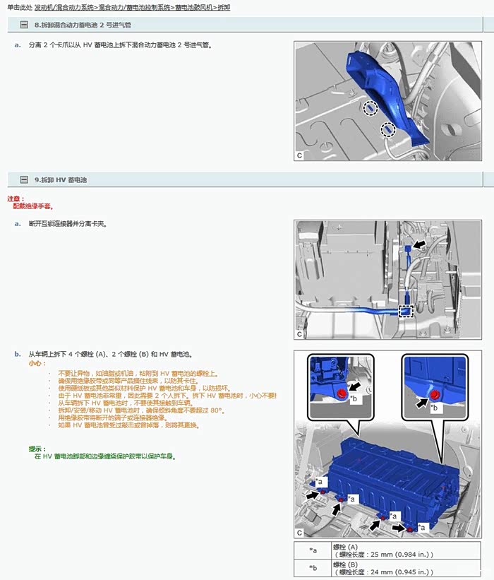

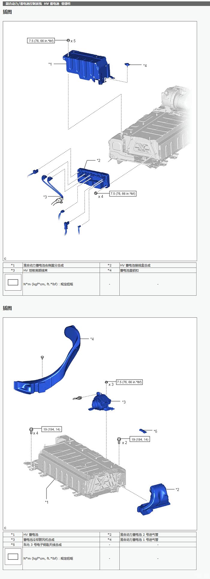

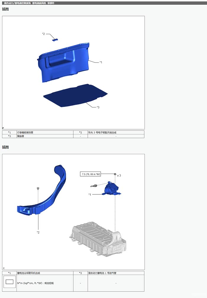

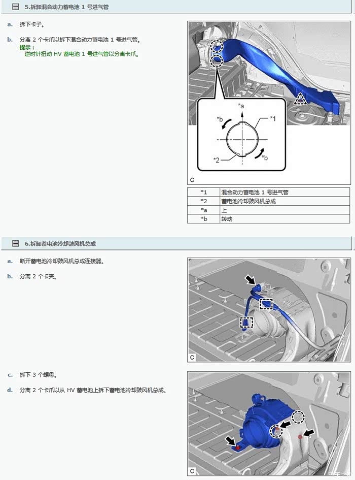

你那个气流走向的贴图是什么手册上来的?我这儿只有这些,能否看出些端倪?

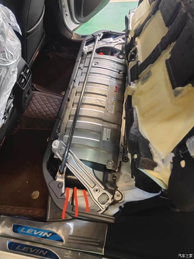

那就是说,风口在电池壳体底部,并不穿过地板?风也是排到后备箱了?没有像P3那样通到侧面的泄压窗,我也感觉风口可能在下,一直很好奇这个。
我贴的图自己竟然看不懂,我视角习惯从后面往前看的,图上好像是车内向车尾看,老觉得左右是反的。

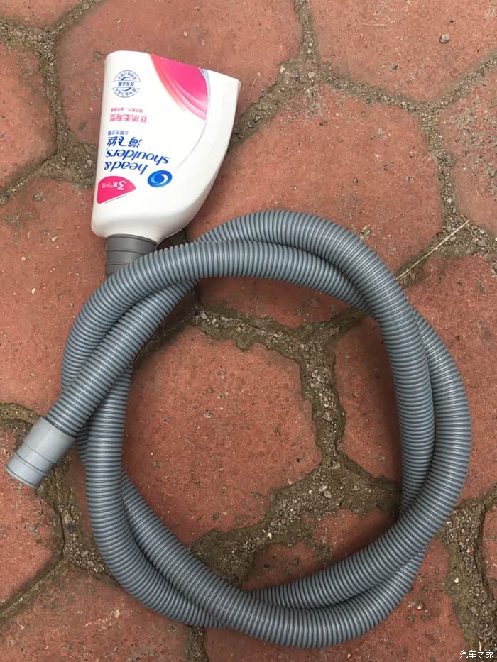

在普锐斯论坛时间长了,涨了很多知识。这里氛围和谐、融洽在Iee303、synergisticauto等众多朋友的指导和帮助下,也比较同意导致动力电池衰减“热死说”,也自认为自己动手能力还可以鼓捣鼓捣建议:1、多给花露水,我喷满全身花露水也咬了4个包,我自己都嫌呛鼻子了。蚊子也是服了!2、买洗衣机下水管要带着海飞丝的瓶子,力求管子和瓶口严丝合缝。小五金店买一根洗衣机下水管,一个750ml海飞丝洗发露瓶子,剪开后不算费力就可以套在主驾下风口主驾下风口全貌,海飞丝瓶子比较柔软,比较好套住套好的样子管子也很严丝合缝,完美!管子从主驾滑道外侧走后地胶边缘剪个斜口对着电池滤网,小拉丝是...
